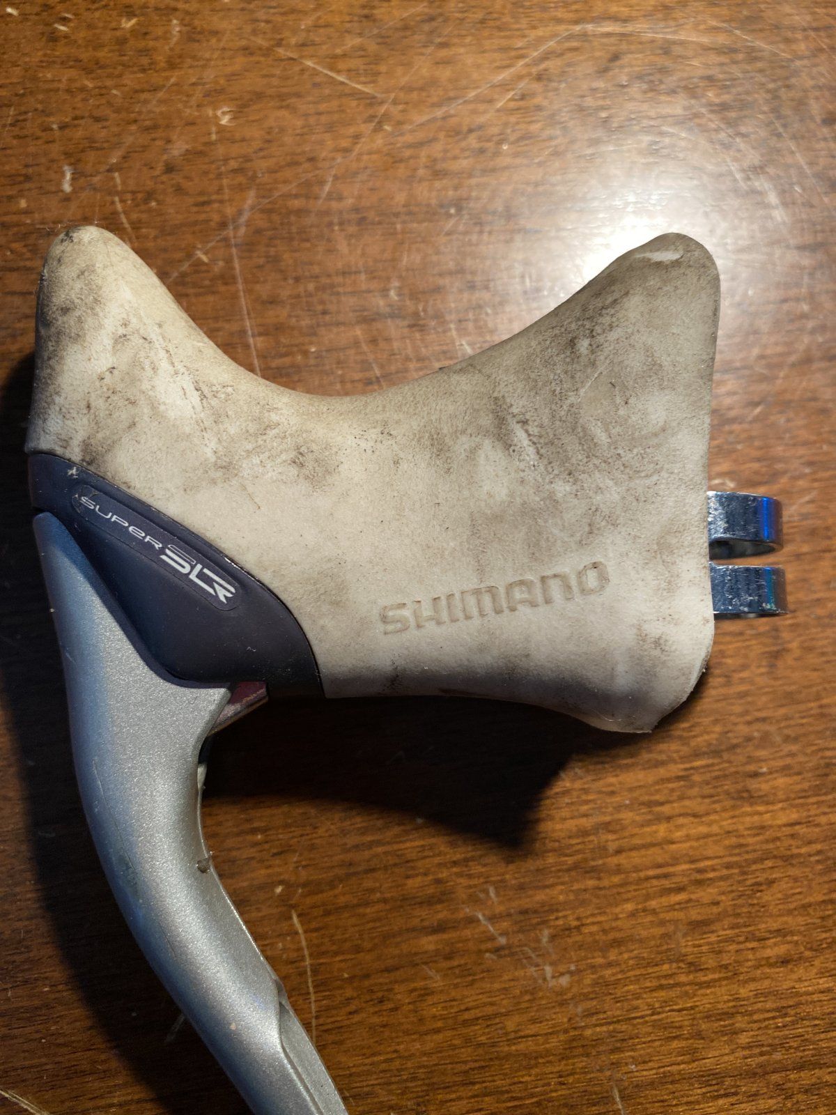

Hallo @RoKaDo nach meinem missglückten Versuch die Bremshebelschellen von einem Lenker zu bekommen (s. oben) sehe ich da was interessantes... 🤩
Ist die Schelle auf dem Bild ne Campa und ist die zu haben? Meine gehört zwar zu einem Zeus Bremshebel, könnte aber evtl. trotzdem passen...
Eine einzelne Bremshebelschelle habe ich, die hat aber ein Innengewinde, also da muss eine Schraube durch den Hebel gesteckt werden.

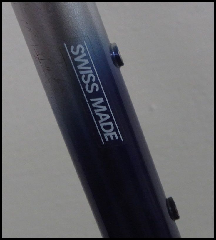

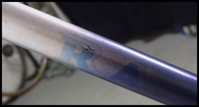

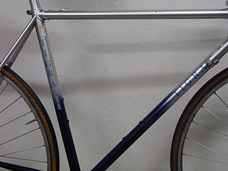

kombiniert mit diesem Decalsatz Anhang anzeigen 914287 ggf. in helblau statt rot könntet dieses Rahmenset aud ersten Blick schon ein Augenschmaus sein, damit das so wird nimm besser weisses LB macht das Rad eine Idee frischer und leichter, gleichzeitig betont es die schönen Weinmänner beim zweiten Hinschauen
Du hast mit den LR genug dunkles am Rad - schwarzer Sattel ist OK
zum Decalsatz - wenn Du Velocals anschreibst und Ihnen genau mitteilst wie Du's haben möchtest machen sie Dir den auch gegen etwas Aufpreis in helblau (..die Farben ändern machen die eigentlich immer) - viele scheuen die weil die in Ami-Land sitzen, sind aber unkompliziert ... nur der Versand dauert etwas länger
Hallo @gridno27 :
bevor ich in Ami-Land das "falsche" bestelle, habe ich mir heute mal testweise selber ein paar Decals in hellblau ausgedruckt und rein zur visuellen Erprobung angebracht...hmmmmm
Zu bedenken ist, dass in Original der Schriftzug am Unterrohr offenbar nur im silbernen Bereich verlief.
Auf dem Sitzrohr war offensichtlich gar kein Schriftzug, dort sind nur beidseitig Sticker "Swiss made".
Sollte ich vielleicht doch besser weisse Schrift nehmen ?? Ich muss dazu sagen, dass die Fragmente der original Decals so ausgeblichen sind, dass man sie nur noch erahnen kann.
LG Micha

bei silbernen und dunklen Rohren würde persönlich zu auf beiden sichtbaren Schriftzügen tendieren da würd ich wohl zu weiss oder zumindest hellblau mit weisser Umrandung tendieren, dann kannst Du den Unterrohr-Schriftzug auch mittiger setzen
so etwas kommt doch Deinem wohl am nächsten ...
https://www.picuki.com/tag/tigracorbo
was nur zur Anregung sein soll - nicht jetzt nciht mehr selbst überlegen
