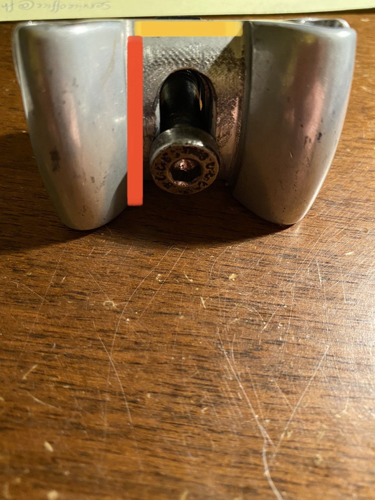

Die Scheibe habe ich wohl irgendwann verloren oder weggeschmissen..
Der gelbe Strich ist 19,50mm breit, der rote ist 31mm lang.
Das Loch ist 8,5mm breit und 16,5mm lang. Kannst der damit was anfangen?
Hört sich an, als solltest Du nach Karrosseriescheiben schauen und dann zur Feile (oder dem Schleifbock) greifen. Hab in dem Maß leider keine K-Scheiben hier.

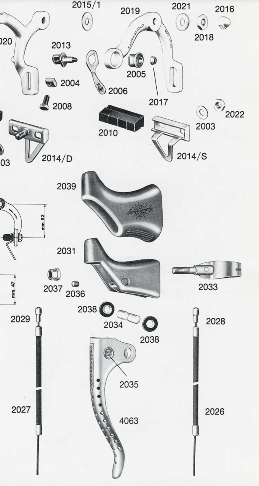

Campagnolo...
zwischen 2037 und 2031 befindet sich bei einem meiner Bremshebel noch zusätzlich eine spezielle Zahnscheibe.
Diese taucht aber weder im 1975er noch 1981er Katalog auf. Gab es das irgendwann? 🤔

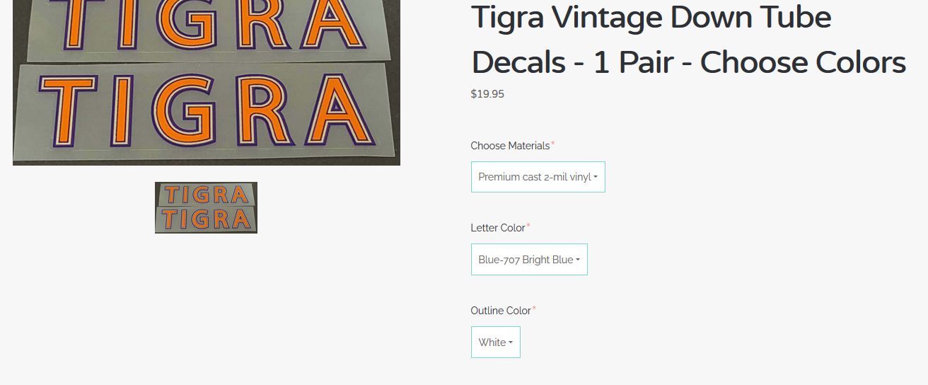

zum Decalsatz - wenn Du Velocals anschreibst und Ihnen genau mitteilst wie Du's haben möchtest machen sie Dir den auch gegen etwas Aufpreis in helblau (..die Farben ändern machen die eigentlich immer) - viele scheuen die weil die in Ami-Land sitzen, sind aber unkompliziert ... nur der Versand dauert etwas länger
Super Tip - danke Dir. Ich hab grad auf deren Seite gesehen, dass sie das sogar in vielen Farben anbieten u.a. auch hellblau und die Farbe der Aussenlinierung kann man auch noch wählen !!

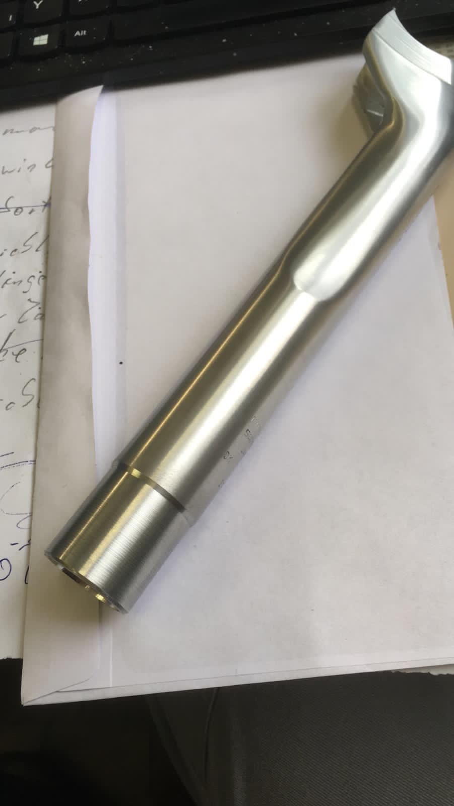

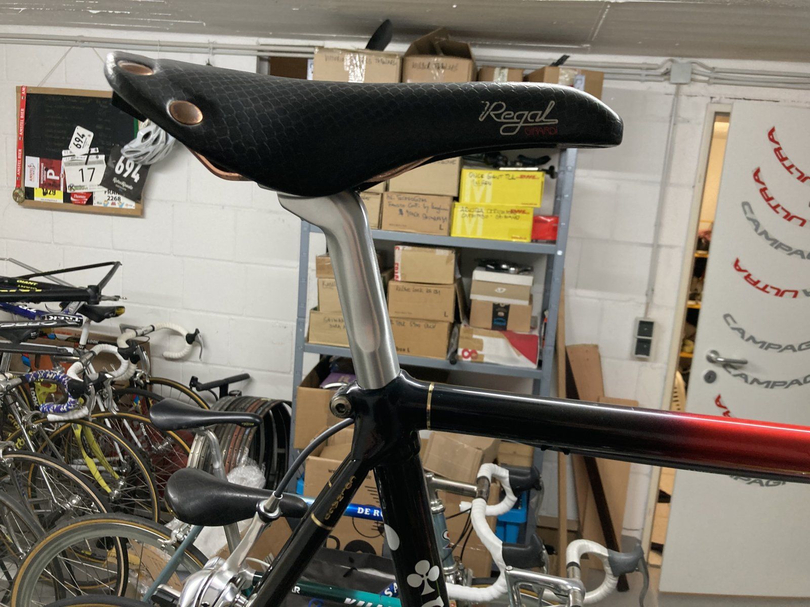

da ich hier immer noch an einem Colnago bastele und nun inzwischen mit Hilfe unseres Forumkollegen, der das Problem meiner Sattelstütze gelöst hab' :bier:
...irgend so ein Trottel in der langen Reihe von Vorbesitzern hat in diesen Rahmen wie auch immer eine mattschwarze Ritchey Stütze in 31.8 mm hineingepfählt. Als ich damals das Rad zerlegt habe musste ganz schön zerren bevor ich eine sehr kurze unten regelrecht angespitzte Stütze in Händen hielt - die Stütze war nur max. 3 cm eingetrieben und steckte nur in der Aluminiummuffe. In der Folge davon war die Muffe allerdings entspechend geweitet worden. Normalweise sind 25.8 mm Sattelstützen bei Carbitubos vorgesehen ...
Ich habe dann über mehrere Jahre mit den unterschiedlichsten Sattelstützen die Muffe versucht wieder zu verengen. Letztendlich ist mir es mir gelungen dass eine Stütze in 27.0 mm wieder anständig festgeklemmt wird - jetzt war nur das Problem, dass die Stütze nur bis zur Länge der Muffe, sprich max. 5 cm einsteckbar ist da das anschliessende Carbonrohr nur die originalen 25.8 mm erlaubt. Also musste ich die Stütze unten auf diesen Durchmesser verjüngt werden, damit die stütze aus Gründen der Sicherheit auch weit genug einstecken lässt.
und siehe da nach dem Abdrehen von 12/10 mm bezogen auf den Durchmesser sitzt die Shimano DURA ACE SP-7400-B jetzt einwandfrei mit sicherheitsrelevanter, ausreichender Einstecktiefe - wenn ich jetzt noch die fehlende Antriebskette eintrifft, kann ich den Renner mit (...vom Lampre C40) geliehen LR fertigstellen

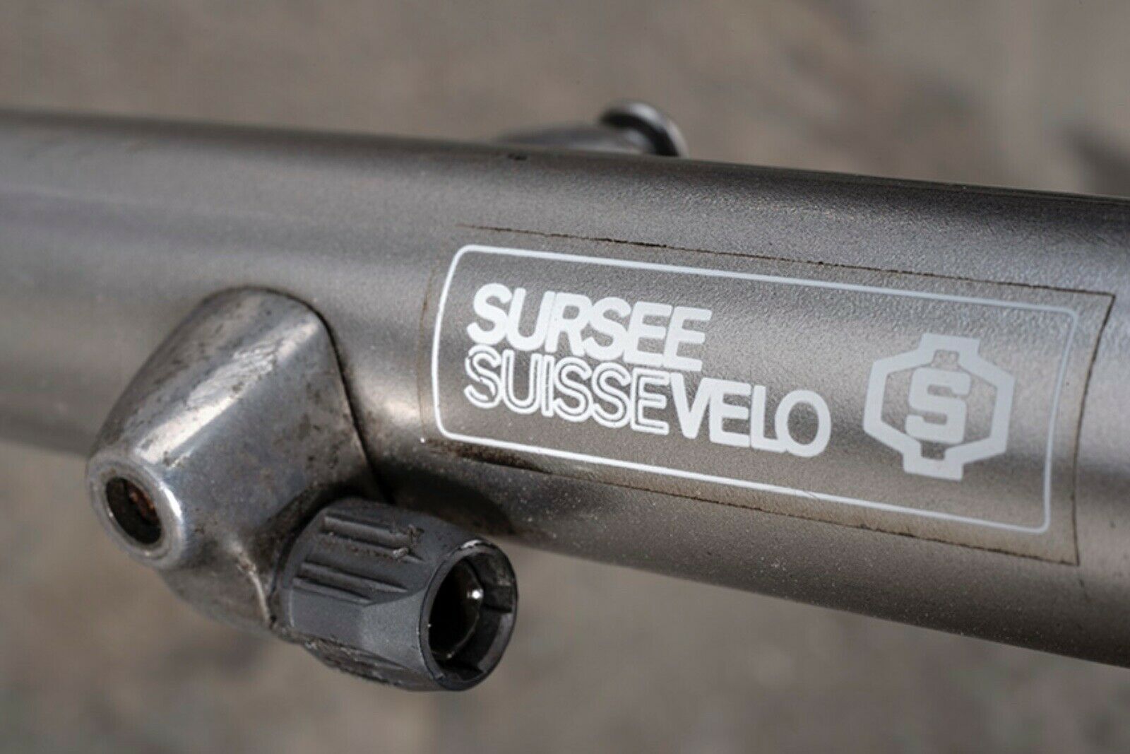

aber wie ich mir das Ergebnis so betrachet habe
...habe ich mal so um mich geschaut und nun stellt sich mich eine generelle Frage - gibt es eigentlich eine eindeutige Regelung wo Ernesto seine Gestelle mit seiner Signatur versehen hat - hier bei mir schaut's nämlich typisch italienisch nach "Chaos grandissimo aus" mal Antriebsseite, mal andere Seite oder wie beim MAPEI C40 auf beiden Seiten ... hab' ich jetzt hier denn lauter Fälschungen stehen???

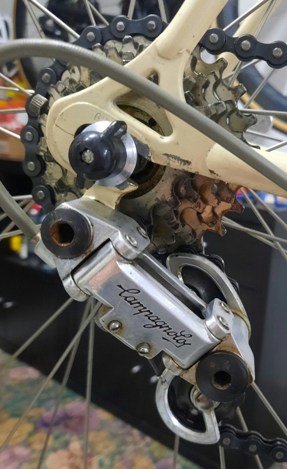

Hallo allerseits,

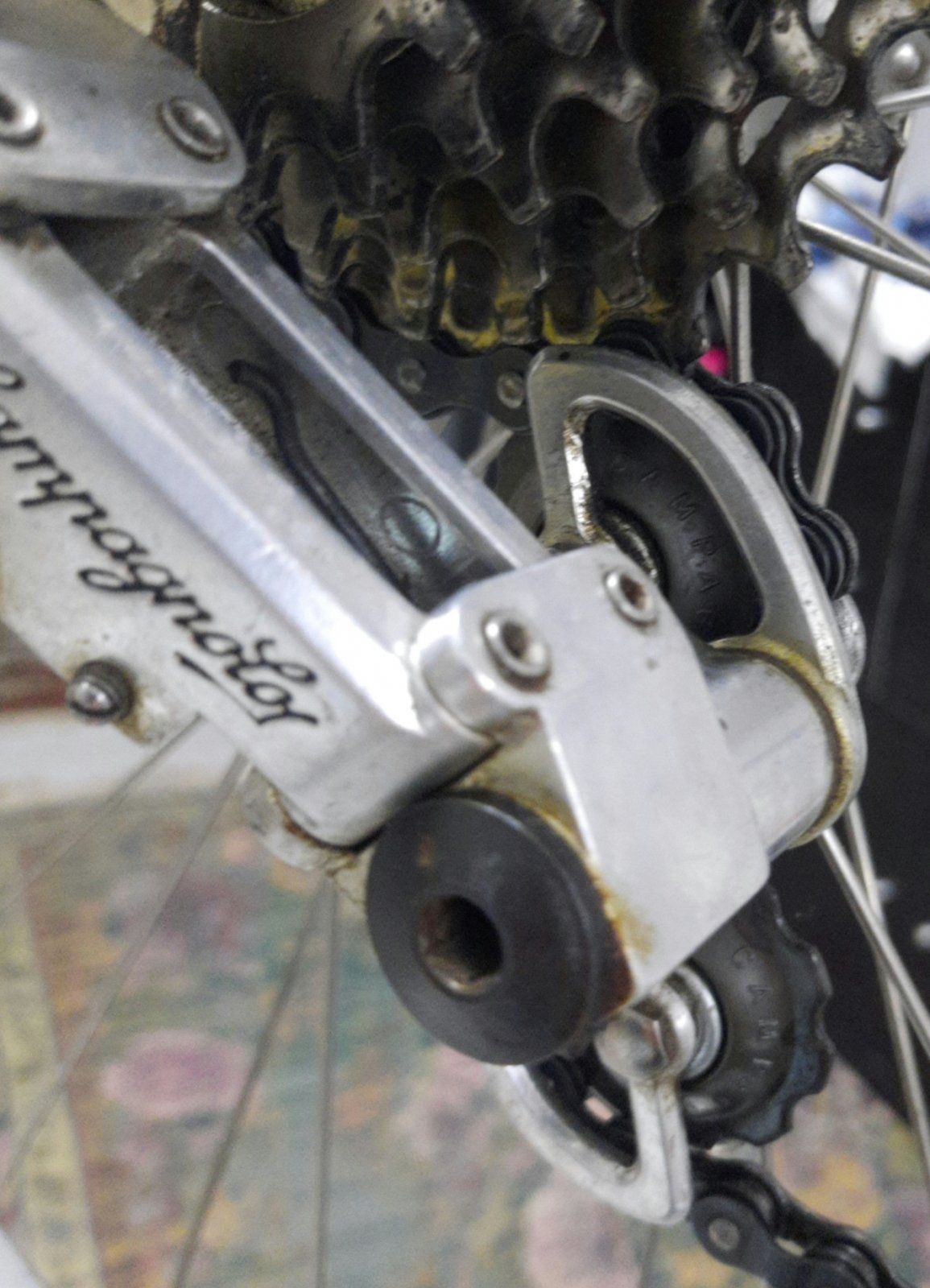

ich habe bei meinem Puch Mistral EL mit Campagnolo Schaltung das Problem, dass auf dem größten Ritzel die obere Leitrolle sehr nahe (zu nahe) an dem Ritzel dran ist.
Wie löse ich jetzt das Problem mit dem geringen Abstand, die alten Schaltwerke haben ja noch keine B-Screw?
lg Christoph

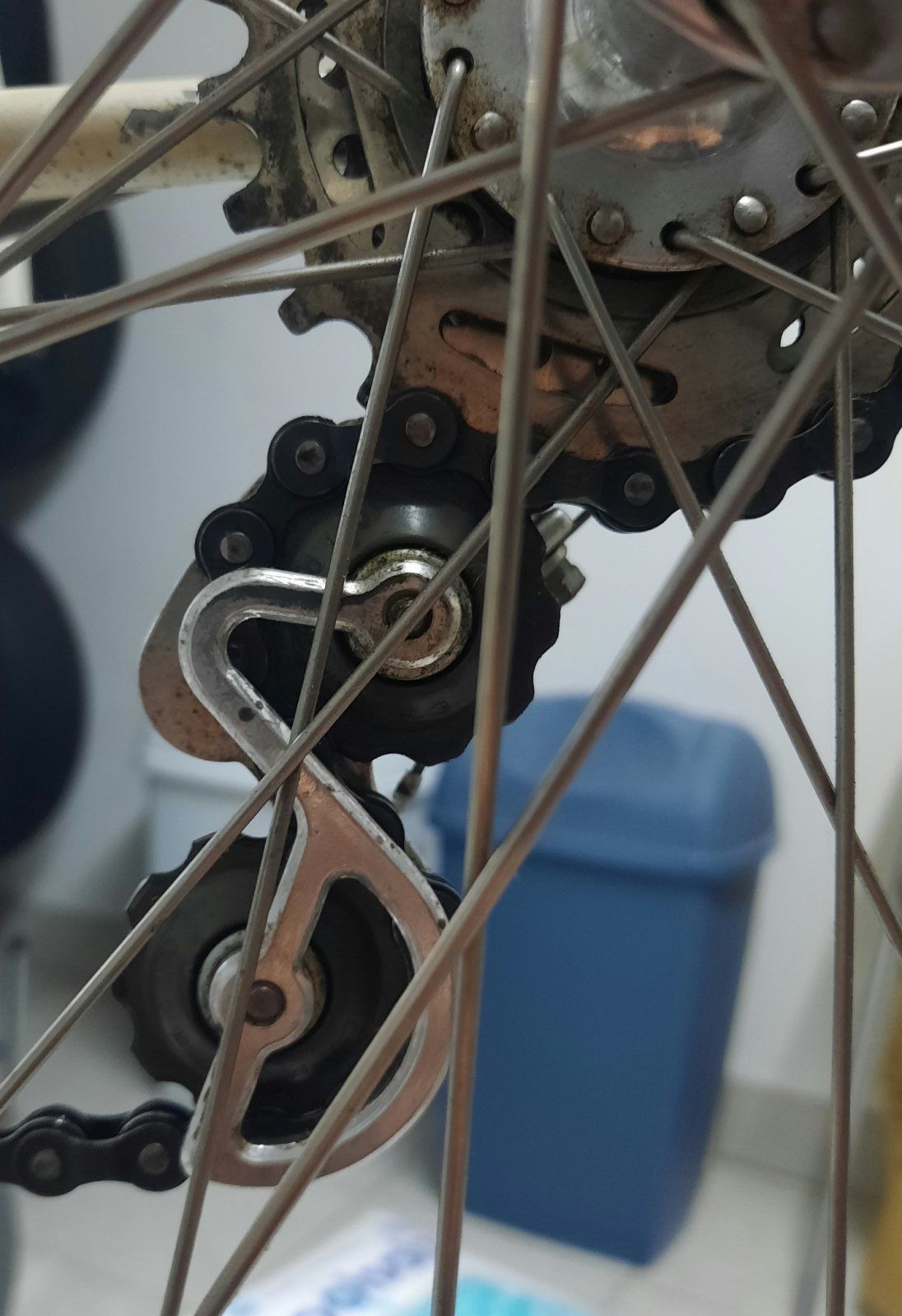

Es ist ein 24er Ritzel.
Wie lang sollte denn die Kette sein? Bzw kann man es wo ablesen? Habe mal ca gemessen. Denke sie ist 122cm ca.
