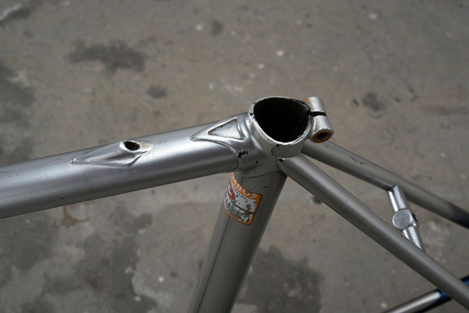

Wir sehen eine Delle im Oberrohr, ich hoffe man erkennt es. Passt man einmal nicht auf... 🙄
Man sieht in Bildmitte, wie sich der Lack in kleinem Bereich gelöst hat aber noch am Geröhr haftet. Nun die Frage: Wie kann ich an dieser Stelle wohl den Lack erhalten und dazu den Stahl gegen Feuchtigkeit und somit gegen Korrosion schützen? Lediglich Wachs? Oder irgendetwas in die Lackrisse träufeln?
Ich würde mich da über Erfahrungen und Anregungen eurerseits sehr freuen :)
Dank und Gruß, Micha

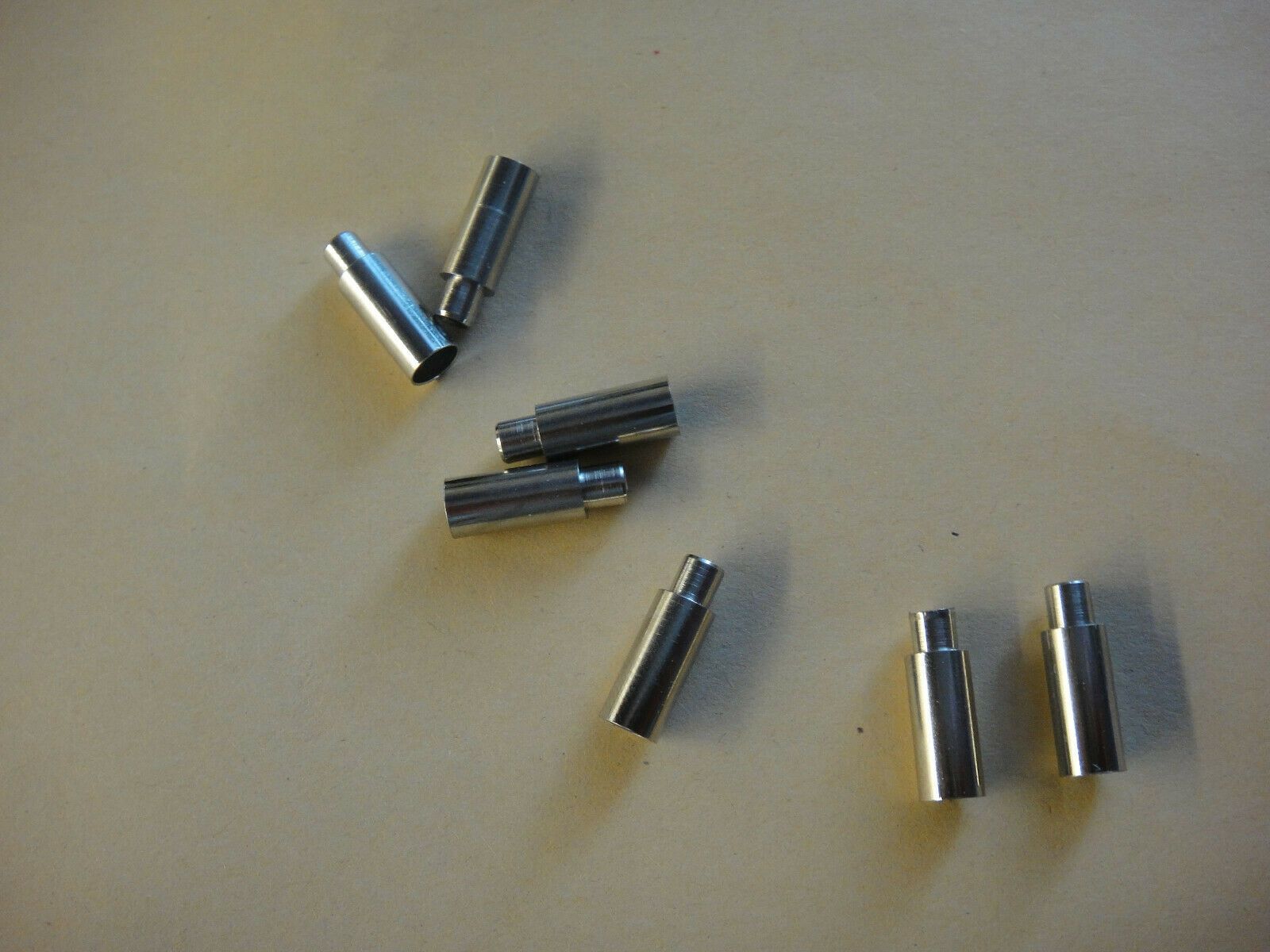

Sorry @gridno27 will dich jetzt nicht ausnutzen, aber ahst du auch noch einen Tipp bzgl. der Bremszughülle ? Wie gesagt: mir kommen die "Löcher" am OR sehr eng vor. Hatte mal eine 5 mm Hülle einzuführen versucht, das geht aber sehr schwer.....kann ich eine dünnere Hülle nehmen ? 4 mm ? Oder Vaseline ?? :D
LG Micha

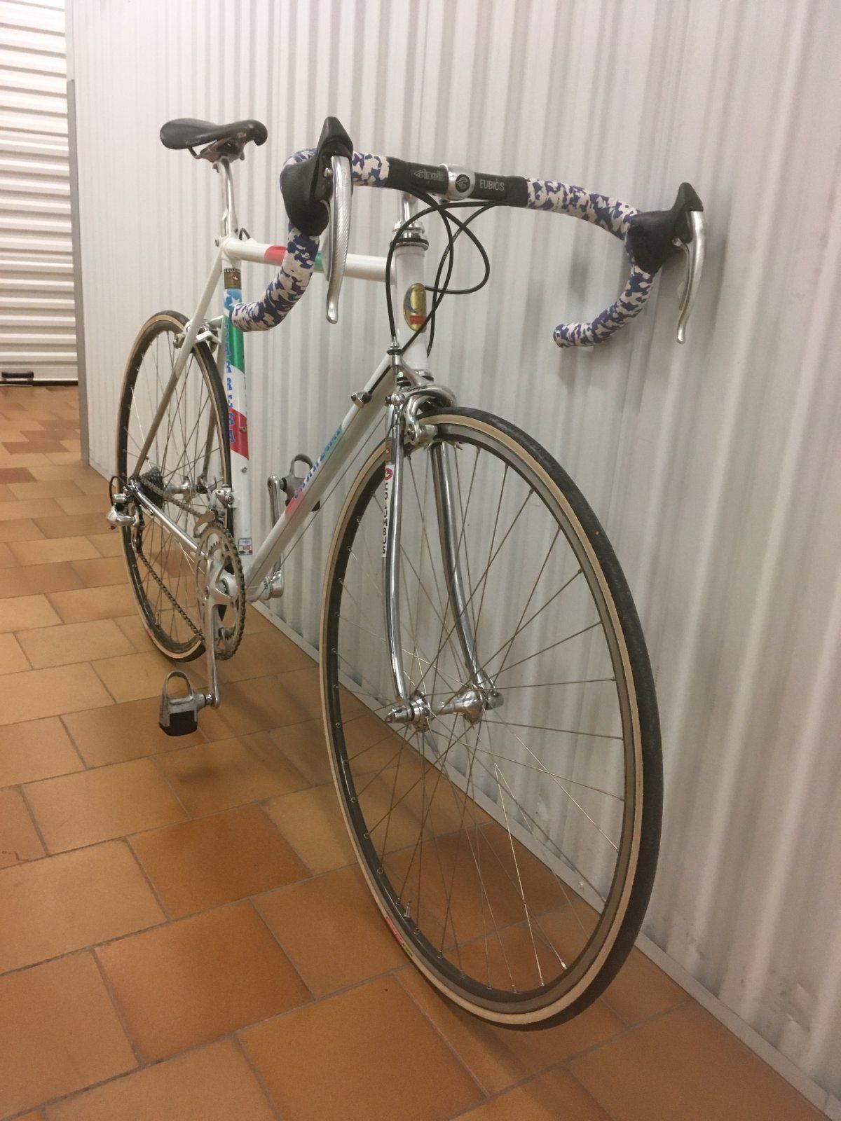

kommt drauf an welche Art von Lenkerband - bei diesen Kork- oder Pseudokorkbändern die man heutzutage hat musst es immer schön stramm auf Zug (...voher mal auf Zug testen damit Du ein Gefühl dafür hast und es nicht abreisst) und mit möglichst wenig Überlappung arbeiten damit's nachher nicht so oder so ähnlich aussieht
michelin man.JPG- um die Bremsgriffen wickle ich meist die "italienische 8"
Tip
vorher nätürlich Brems und Schaltkabel mit Klebeband engst am Lenker führen und fixieren - Bei Ergopower kannst Du beide vorne am Lenker laufen lassen oder eins vorn und eins hinten ... je nach eigenem Gusto
hier mal beides am 1993 Carrera beides vorne
...und hier am 1994 Modell je einmal vorn und hinten
LG Micha

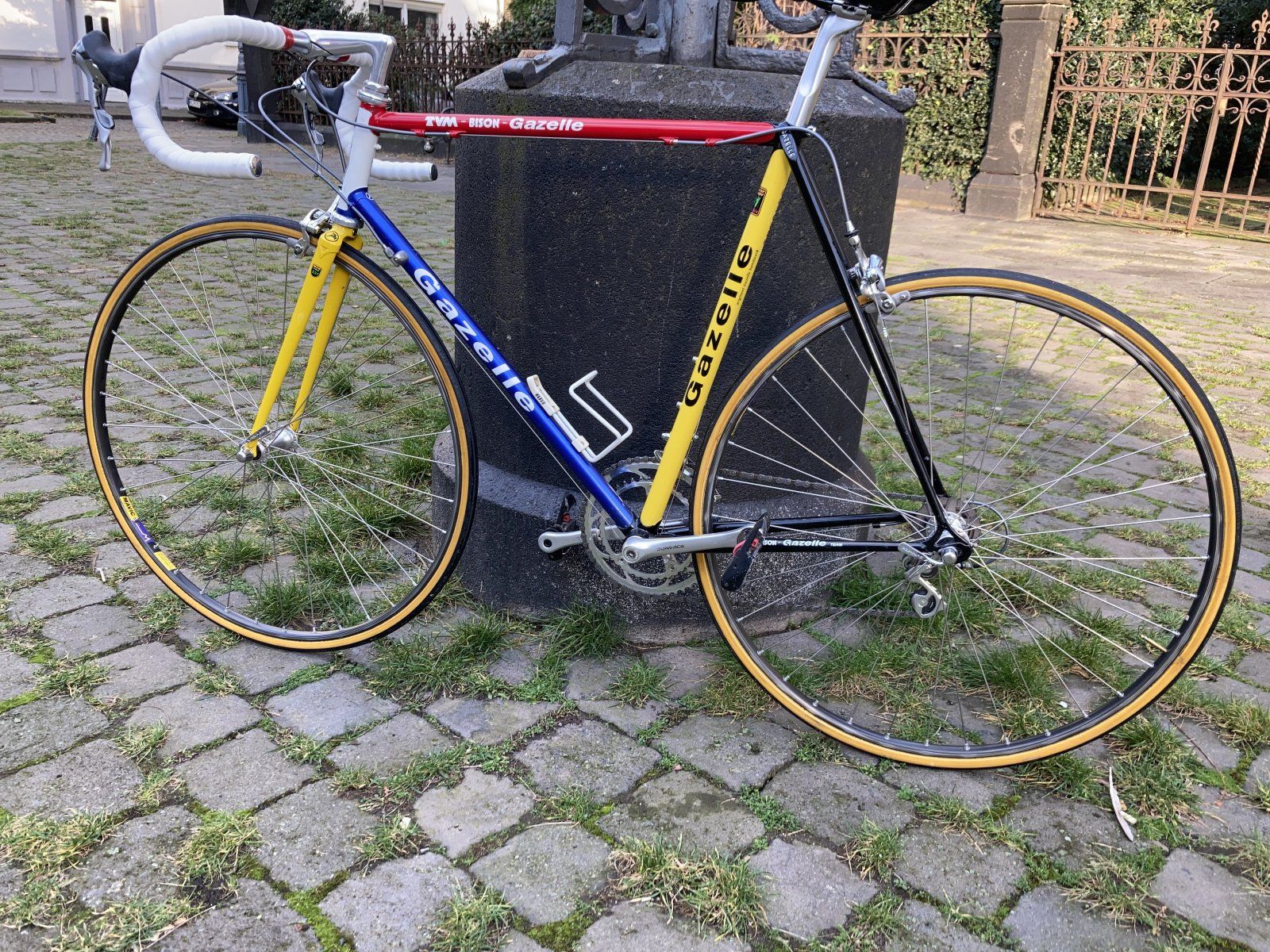

... kenn ich dann ist meist die Aussenhülle 2-geteilt nur bis zum Eintritt, ggf. mit einem Endstück mit abgesetzter ReduzierungEndstück reduziert abgesetzt.jpg oder evtl. die Aussenhülle wenn sie in den Eintritt passt leicht mit einer Klinge anfasen/-spitzen, machmal auch abkabeln, kommt drauf an was geht - must Du ein wenig probieren - im Oberrohr läuft dann nur der Zug selbst und beim Austritt wieder ein kurzes Stück Aussenhülle bis zum Bremskörper
hier an meiner TVM-Bison Gazelle läuft der Zug zwar aussen aber sieht schön die 2-geteilte Aussenhülle

... kenn ich dann ist meist die Aussenhülle 2-geteilt nur bis zum Eintritt, ggf. mit einem Endstück mit abgesetzter ReduzierungAnhang anzeigen 914461 oder evtl. die Aussenhülle wenn sie in den Eintritt passt leicht mit einer Klinge anfasen/-spitzen, machmal auch abkabeln, kommt drauf an was geht - must Du ein wenig probieren - im Oberrohr läuft dann nur der Zug selbst und beim Austritt wieder ein kurzes Stück Aussenhülle bis zum Bremskörper
