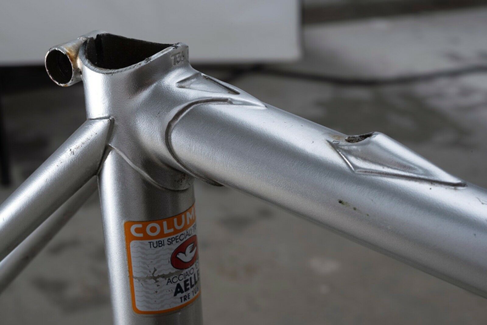

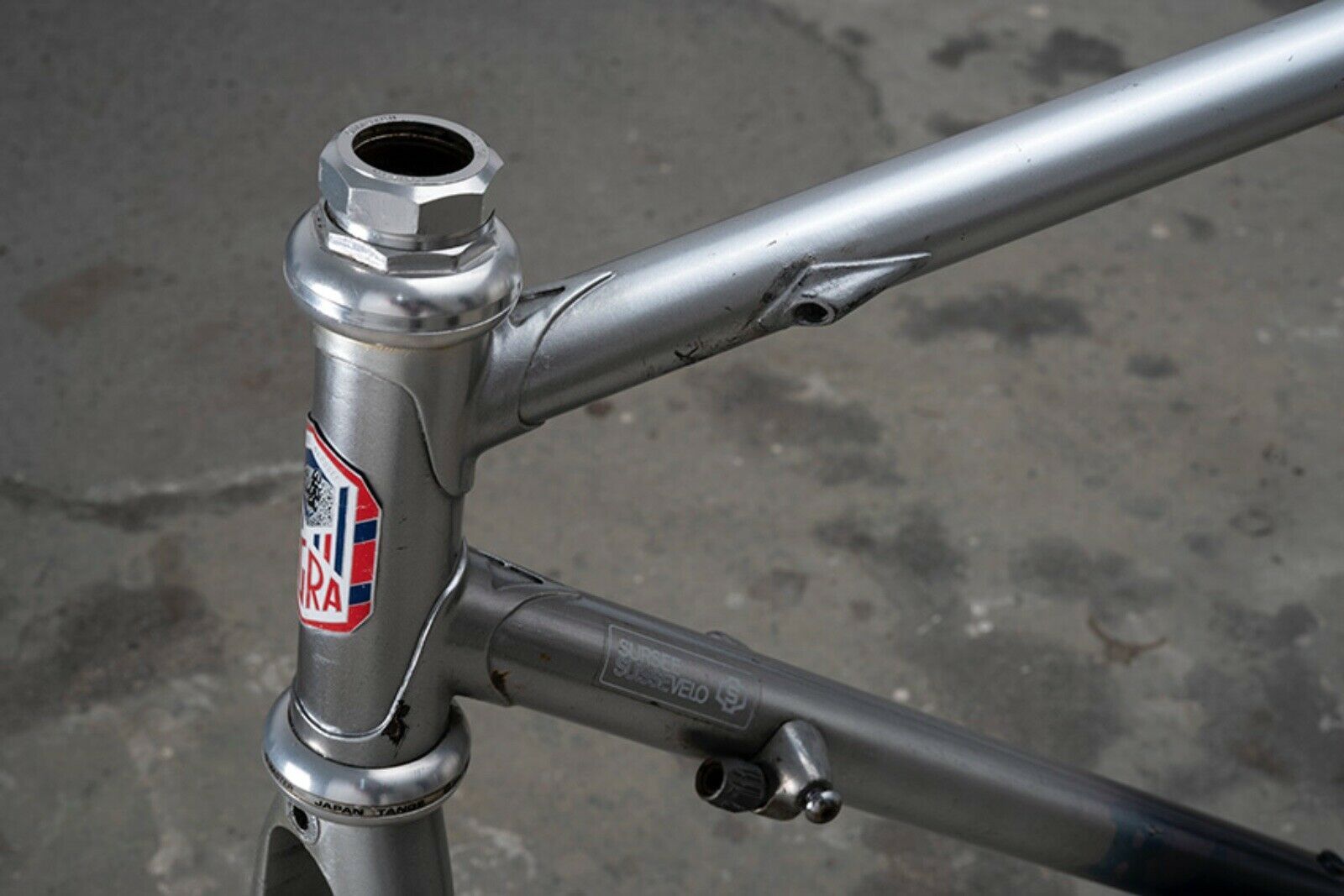

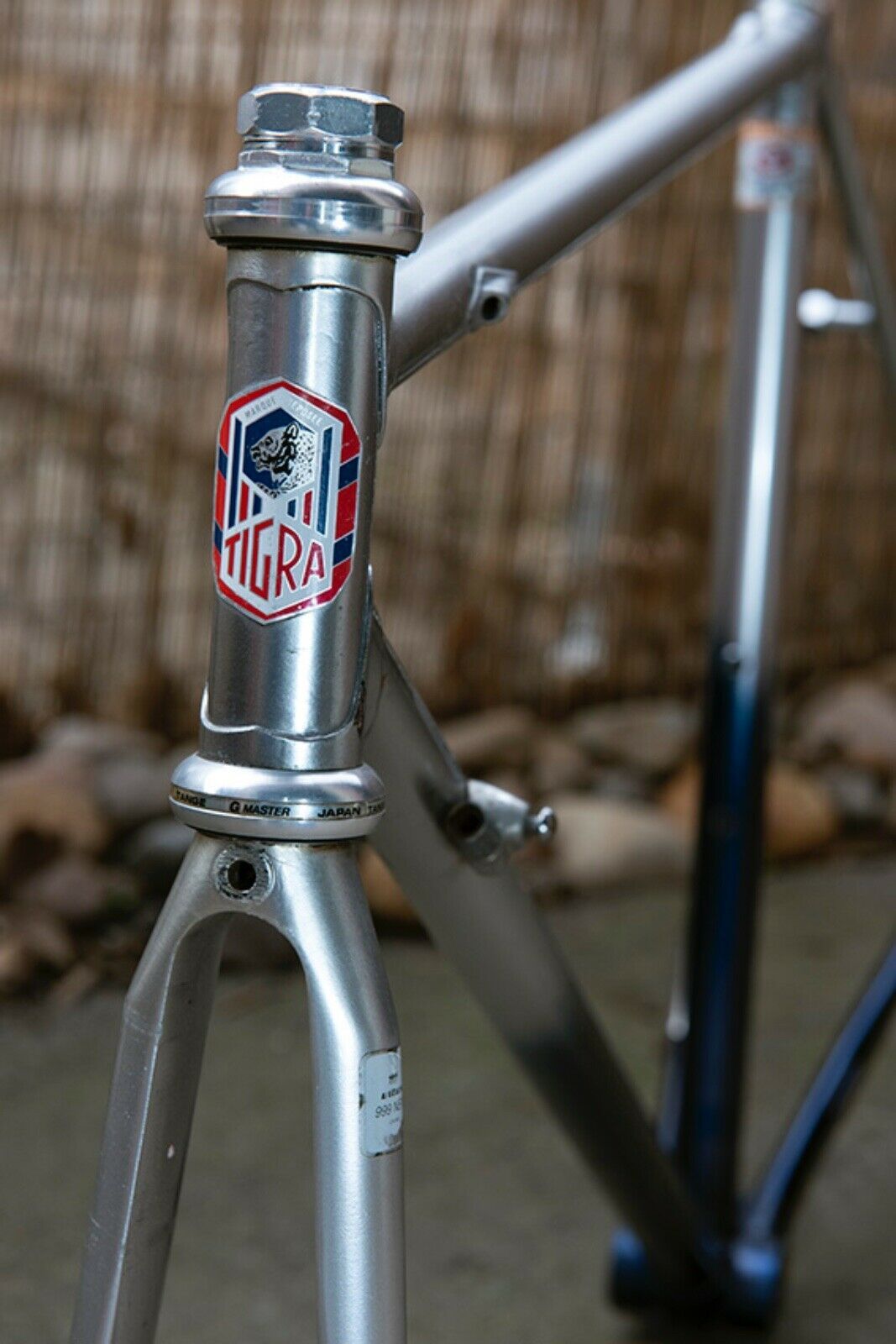

Eine Bastelfrage im weitesten Sinne :
Ich hatte euch gestern im "Fang des Tages" meinen schweizer TIGRA Rahmen vorgestellt. Leider habe ich immer noch nichts näheres zu dem Rahmen herausfinden können, was aber "wichtig" wäre um ihn Epoche- und Gruppengerecht aufbauen zu können.
Vorhin habe ich einmal eine Anfrage an Herrn Schwyn, den Betreiber der schönen Seite https://k-i-n-g.ch/de/index angeschrieben, in der Hoffnung, dass er mir als Schweizer Velo-Spezi vielleicht einen Tip geben kann.
Auf seiner Seite sind TIGRA Kataloge von 1978, 1984 und 1988 gelistet. Leider finde ich meinen Rahmen in keinem dieser Kataloge.
Der Rahmen ist wie schon beschrieben aus Columbus Aelle, die Gabel aus Vitus 999 New. Mir gefallen die schönen Muffen und die liebevollen Details an den Ein- und Auslassöffnungen für die Bremszug-Innenführung.
Was mir nicht zum Rahmen zu passen scheint und mir jetzt auch vom VK bestätigt wurde: die Zuganschläge für STI waren nicht am Rahmen, die hatte er da angeschraubt.
Wäre schön, wenn zumindest eine grobe zeitliche Einordnung des Rahmens möglich wäre.
Ansosnten, wenn der Rahmen ein Mysterium bleibt : welche Gruppe würdet Ihr da ranbauen ?
LG Micha
LG Micha
Der "Sursee" - Herstelleraufkleber und der Tange Levin Steuersatz lassen ein Baujahr ca. 1989-1992 vermuten. Im 1994er Sursee Tigra Katalog isser auch nicht drin.
https://veloklassiker.ch/bilder/sursee-tigra1994/
Doch, die gehört da original zu. Habe einen gleichen Rahmen/Rad im weltweiten Netz gefunden und zumindest von 2 Schweizer Kollegen dazu noch Anhaltspunkte bekommen. Mehr heute abend.
LG Micha
Hallo @roykoeln Roy
habe gestern noch ein paar spärliche Infos zum Tigra Rahmen bekommen von 2 Schweizer Kollegen. Allerdings widersprüchlich: der eine datiert ihn auf 84/85, der andere eher auf Anfang/Mitte 90er. Letzteres halte ich fast für wahrscheinlicher. Auf dem Rahmen klebt ja auch der Sticker "Sursee Tigra". Tigra hat demnach wohl schon um 1980 die Namensrechte an die Maschinenfabrik Grenichen abgegeben. Für eine kurze Zeit übernahm dann Sursee den Markennamen, bevor Sursee selbst von Villiger übernommen wurde. Villiger konnte sich aber auch nur noch 2,3 Jahre halten und ging dann Konkurs. Im www konnte ich genau einen identischen Rahmen finden, der war dann mit RX100 ausgestattet und hatte schon STIs, sicher würden aber auch noch Rahmenschalter passen. Es gab wohl auch Modelle mit 105er Ausstattung - Auf jeden Fall interessant !
Die letzten Jahre von "TIGRA" sind wegen der häufigen Wechsel der Inhaber der Namens- bzw. Markenrechte wohl selbst bei den Schweizer Kollegen etwas nebulös und schwer zu recherchieren.
Das Modell war dann zeitlich vielleicht wirklich so in einer Übergangsphase zwischen "noch" Rahmenschalter und "schon" STI.
Ich hab mir mal die RX100 Reihe angeschaut...so übel finde ich die Klamotten nicht, auch wenn's wohl eher eine Einsteiger/ untere Mittelklasse war. Selbst hier im Forum liest man aber überwiegend gutes, zumindest was die Robustheit angeht.
Übers Styling wird es ja immer unterschiedliche Geschmäcker geben !
Ich war aber doch etwas überrascht über die Infos, denn nach meinem Empfinden wirkte die "Mach-Art" des Rahmens auf mich etwas älter. Ich hätte ihn jetzt nicht unbedingt in die beginnende STI-Ära eingeordnet !
Bin nun aber auch kein Rahmenbau-Experte....
Jetzt überlege ich, ob ich den Rahmen mit RX100 oder 105 aufbaue und ob mit Rahmenschalter ( bevorzuge ich ) oder STI.
Wie gesagt, über RX100 wird sicher so mancher die Nase rümpfen, aber ich hätte durchaus mal Interesse daran.....
bin jetzt aber noch in der "Findungs-Phase" ;)
LG Micha
P.S. wegen der genauen Zeitschiene muss ich heute nachmittag/abend nochmal die mails der Schweizer Kollegen lesen...konnte ich mir jetzt nicht alles so genau merken..
P.P.S : ich tendiere zu RX100.....105 hat ja jeder :D und ich baue das Rad auch nicht für einen Poser-Kalender auf;)
