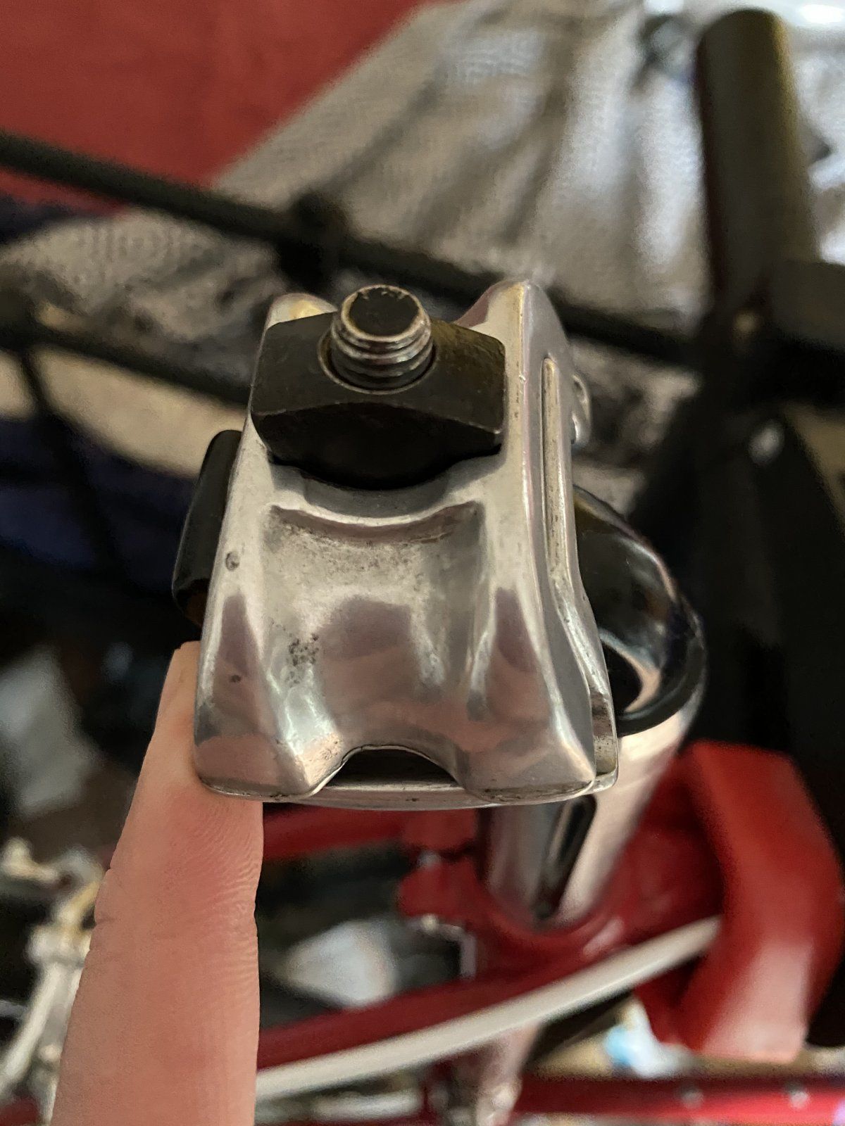

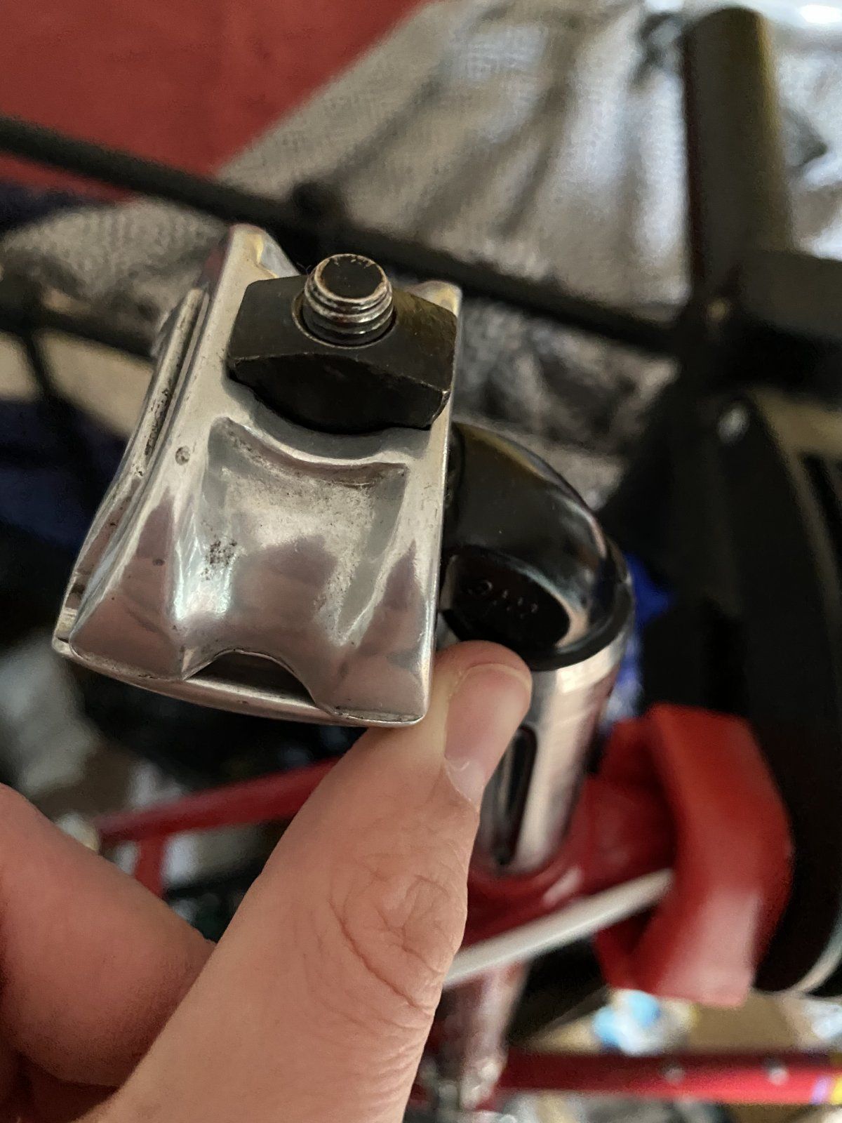

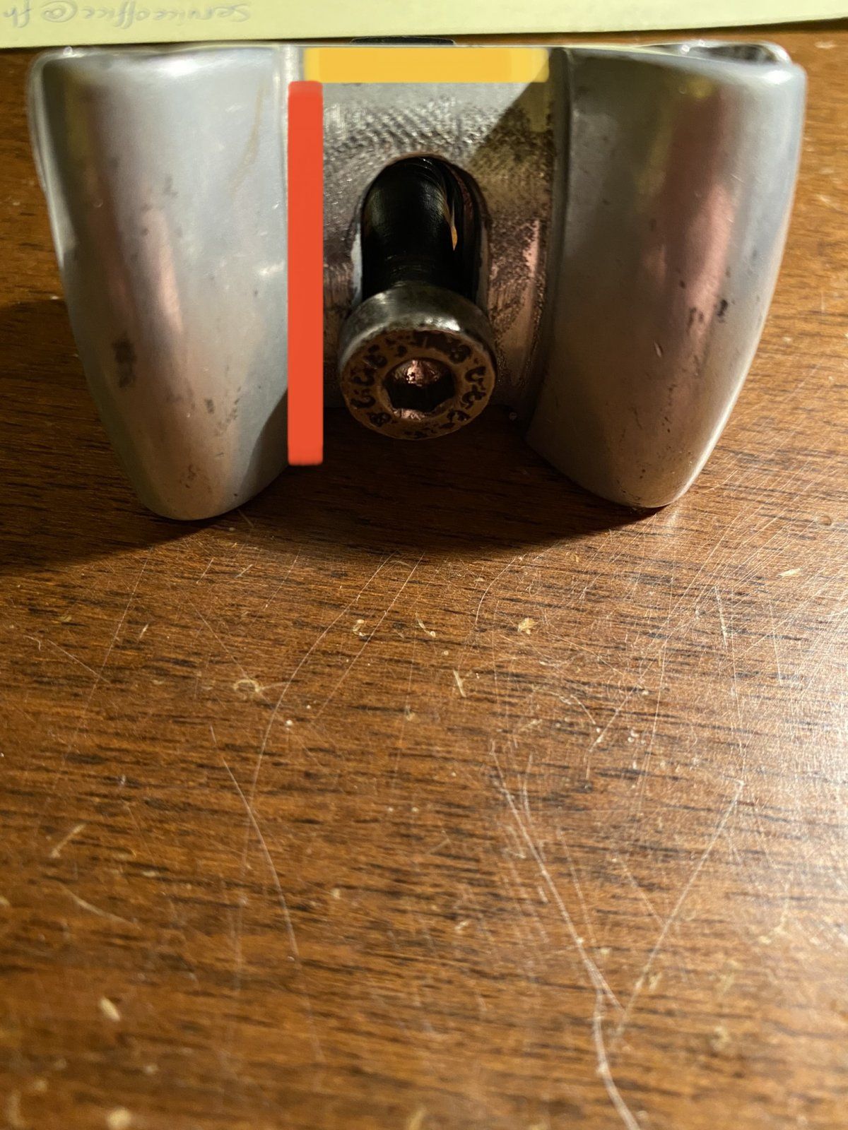

Hey zusammen,
Die sattelklemme rutscht nach vorn und hinten. Zwischen der Klemme und der Stütze war eine Unterlegscheibe um das zu verhindern. Die ist aber leider gebrochen und ich habe bis jetzt nichts gefunden, was als Ersatz ginge.
Hat jemand eine Idee wo ich sowas finde oder eine alternative Lösung?
Hey zusammen,
Hast ein Foto und die Größe der Unterlegscheibe? Dann kann ich mal gucken was ich da hab

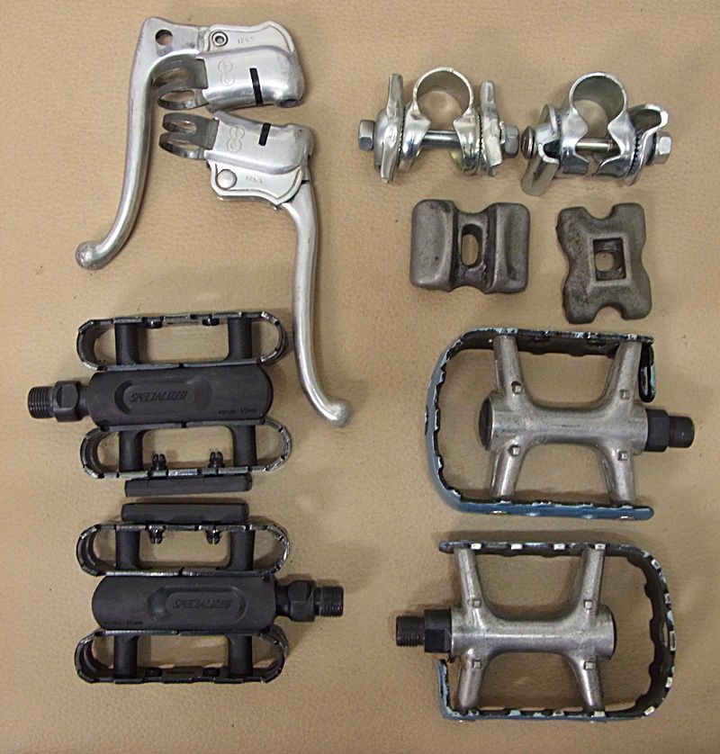

Falls Dr. Stoll nix hat, guck ich mal in meine Kruschelkiste. Ich mosste zu den Platten eigentlich auch noch die Einlegestücke haben.
