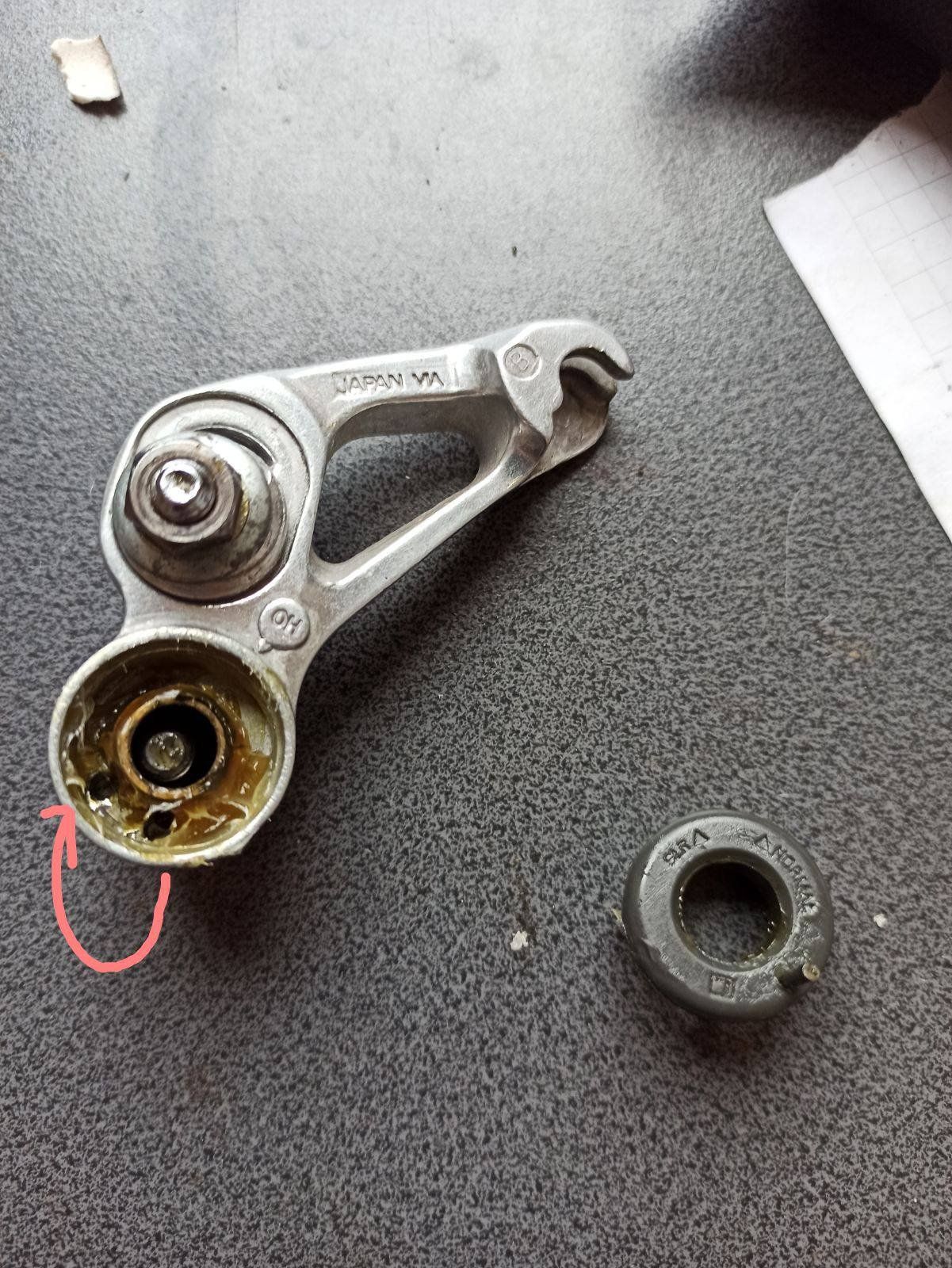

Shimano Canti Bremse, BR-M72
Die Canti Bremse hat hinten zwei Einstellmöglichkeiten für die Feder "SLR" und "normal".
Meine Griffe sind "normal". Sobald ich die Bremse in der Normaleinstellung tätige "springt" die Feder von "normal" ein Loch weiter zu "SLR".
Ich vermute, dass die Feder einfach durch ist.
Kriegt man so eine Feder einzeln?

Wenn ich das richtig interpretiere, dann ist bei Normal-Stellung die Feder stärker vorgespannt. Warum also soll sie hin sein, wenn sie ihrer Natur nach handelt? Da stimmt dann doch was mit der Arretierung in der Einstellposition nicht.
Nur um Missverständnisse auszuschließen.
Das eine Loch ist das "normal" loch. Beim spannen "springt" die Feder in das nächste, das SLR Loch.
Ich vermute, dass die Feder einfach schon derartig abgenutzt ist (vielleicht ist ein kleines Stückchen abgebrochen), dass sie springt. Oder aber das Loch im Sockel ist ausgenudelt, was ich mir nicht wünschen würde :)

Leider hab ich diese Bremse noch nie in der Hand gehabt. Die Explosiionszeichnung suggeriert, dass die Federspannungseinstellung "auf Ebene" der Bremsbelagsbefestigung geschieht - was iwie widersinnig ist. Den Einstellungsvorgang kann ich mir aufgrund der Bilder nicht richtig vorstellen.

Sind eventuell die Federn vertauscht?
In der gezeigten Anleitung steht ja, dass das lange Ende der Feder in den Bremsarm kommt. Bei dem von dir gezeigten Foto sieht es so aus, als ob das lange Ende in Richtung Canti-Sockel zeigt?

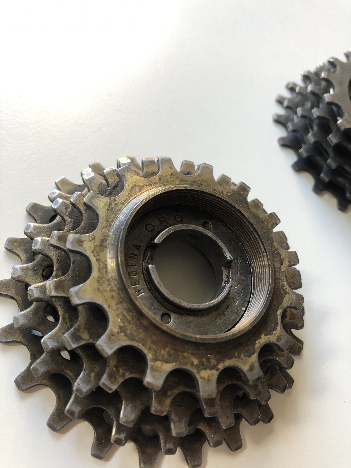

Liege ich richtig mit der Annahme dass ich hier einfach ein 13er Regina Abschlussritzel aufschrauben könnte um den Freilauf als 6-fach zu verwenden?
