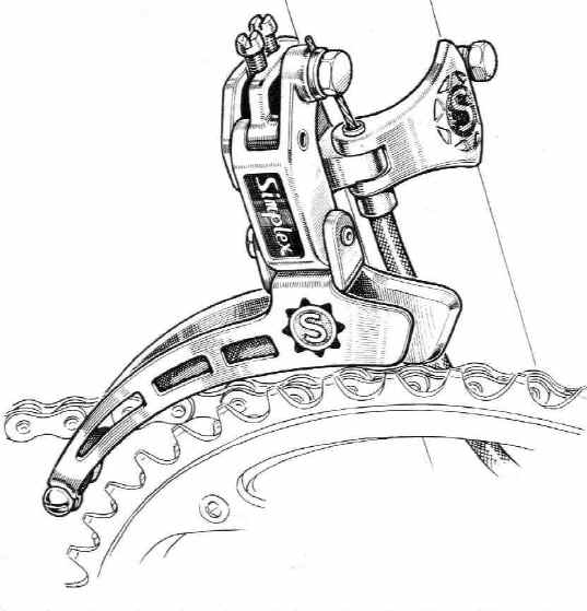

Ich denke, hier erkennt man die Führung jetzt besser:

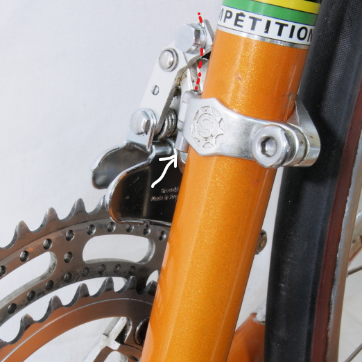

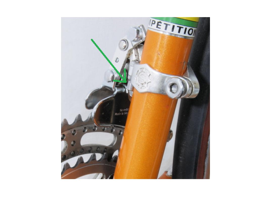

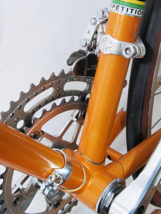

Hallo @str808 ,
ich habe bei einem Rad von mir mit ebenfalls einem Simplex SLJ-Umwerfer (und dem in obigem Foto gezeigten Zuganschlag) sowie der von Dir im ersten Beitrag gezeigten Huret-Schelle (montiert exakt in der von Dir gezeigten Höhe) die Schaltzughülle (natürlich inkl. Innenzug) um das Sattelrohr (hinten) herum verlegt (die Hülle sitzt im Gegensatz zu dem Foto von SirFaust jedoch bei mir auf dem Tretlagergehäuse auf) und die Schaltfunktion ist einwandfrei. :)
Schönen Gruß
Andreas
