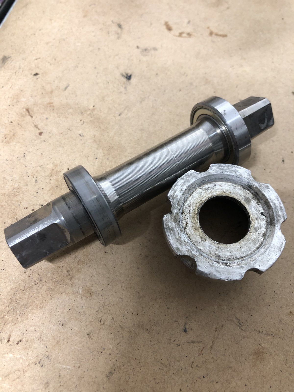

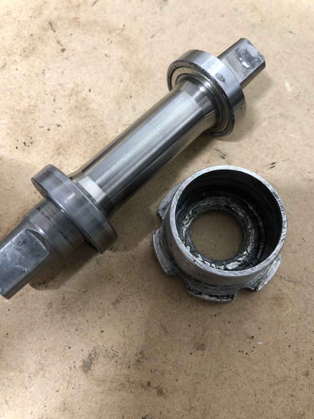

Hi, ich habe eine Tretlager mit Industrielager. Leider fehlt mir eine „Hülle“. Welche Alternativen könnte ich verwenden? Die Kugelring gelagerten Hüllen gehen ja aufgrund der konvexen Form nicht. Vielen Dank im Voraus für eure Hilfe.
Die Normlager sind doch gedichtet,da bedarf es kein Schutzhülle
Das sollte ein KSS-Lager sein. Ab Werk hatten die zwischen den Lagern eine Polyamidhülse verbaut,die die Außenringe der Lager abstützte. Fehlt jetzt.
Ich habe die damaligen Werksunterlagen noch abgeheftet.
Du hast das Titanlager mit Voll-oder Hohlachse?
