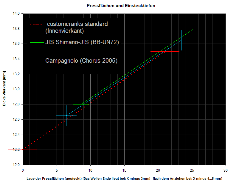

Die Differenzen der Vierkante zueinander sind m.E. längst nicht so extrem wie immer propagiert wird , gerade älteren Kurbeln , die meist schon öfters irgenwo drauf gezogen waren , ist das ziemlich egal .
Wahrscheinlich fahren tausende mit falschen Kombi´s rum und nichts passiert .
Wenn die Kurbel sich nicht befestigen lässt ( Schraube kommt auf Anschlag ) wird es wichtig .
Und Kettenlinie... bei den modernen Lagerkragenketten , die ja fast um die Ecke laufen können , darf auch gerne eine Abweichung von + / - 2mm da sein , solange die Kurbel an der Lagerschale aussen nicht rumschraddelt oder die Kettenblätter der Strebe zu Nahe sind ( kratzen im Wiegetrit z.B. ) .
also anbauen und peilen , nicht verrückt machen lassen .Anhang anzeigen 900880

Ich hätte da mal ein Problem. Und zwar Folgendes:
Ich bekomme eine Dura Ace Kurbel der 1. Generation (GA200/300). Diese hat keinen normalen JIS Vierkant, sondern einen sogenannten JIS Low Profile Vierkant. Dieser soll näher am Campa ISO Vierkant als am japanischen JIS Vierkant dran sein (Durchmesser, Länge). Leider ist es sehr schwierig noch so einen alten JIS Low Profile Vierkant zu bekommen (wenn nicht sogar fast unmöglich). Der wurde wohl nur bei den Dura Ace Kurbeln der 1. Generation verwendet. Jetzt ist die Frage was passiert wenn ich die Kurbel auf einen normalen JIS Vierkant stecke. Laut Recherchen im Netz rät z.B. Sheldon Brown eher davon ab JIS und ISO zu mischen, ist das aber laut eigener Aussage beides problemlos gefahren. Über Low Profile habe ich da nichts gefunden.
Ist schon Jemand eine alte Dura Ace (GA200/300, 7110) mit modernerem Innenlager gefahren? Kann da etwas passieren? Was ist mit der Kettenlinie? Bei ISO auf JIS soll die um 4,5 mm nach außen wandern.

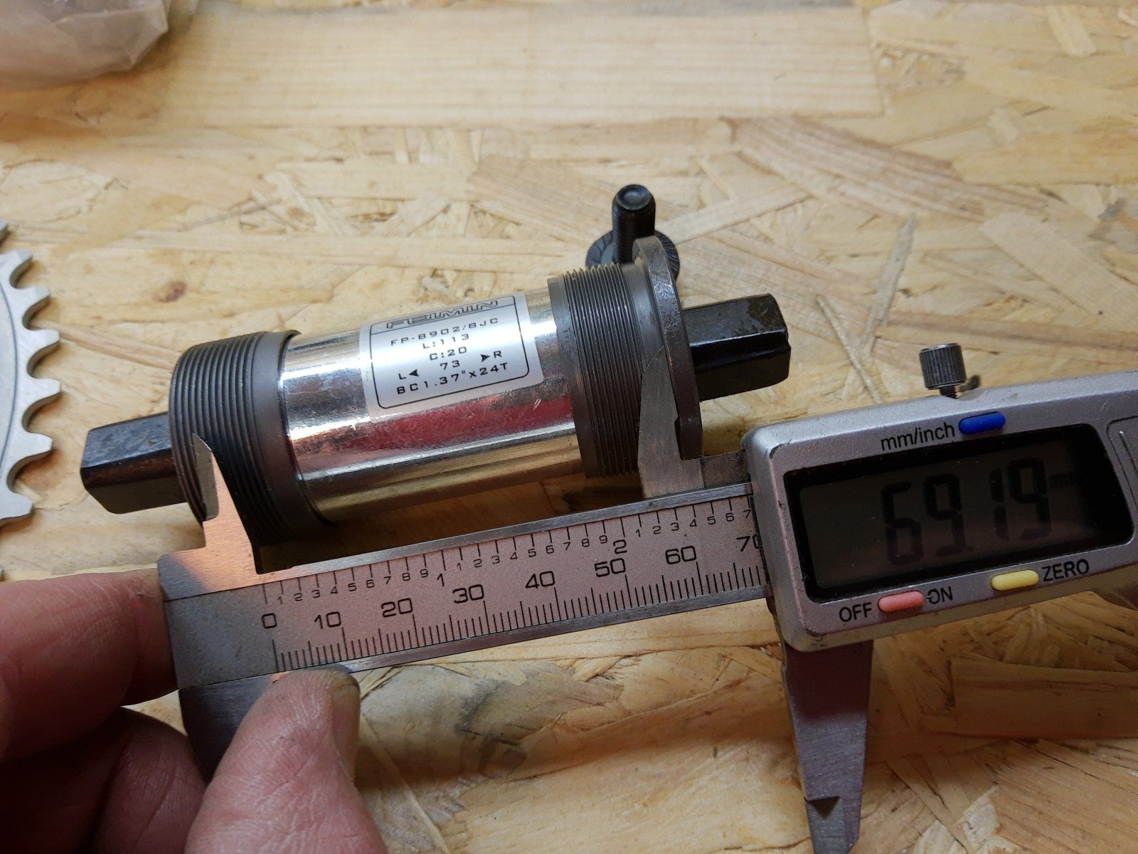

Gegen Porto kann ich dir gerne ein modernesJIS Lager von Feinmin oder so in 113mm schicken.
Eigentlich für 73mm Gehäuse.
Um zu schauen, ob das funktioniert vielleicht gar nicht so schlecht.
Alternativ hätte ich 107mm Token...
... für ein bisschen Geld oder Goldstaub im Tausch.

Danke, 73 mm ist deutlich zu breit. Glaube nicht das ich das Lager im Tretlagergehäuse fest bekomme. Und 107 mm ist deutlich zu kurz. Dann könnte das kleine Kettenblatt schleifen. Ich probier erst einmal das jetzt montierte Lager aus. Das scheint mir von allen bisherigen Bastellösungen die beste zu sein.
Fest wird das schon, es stehen dann nur links noch ca. 4mm über. Da könnte man einen Konterring verwenden. Die Welle ist so oder so 113mm. Mit einem Konuslager mit Konterring links kann die Kurbel auch nicht näher ran.
Aber erstmal was da ist probieren...

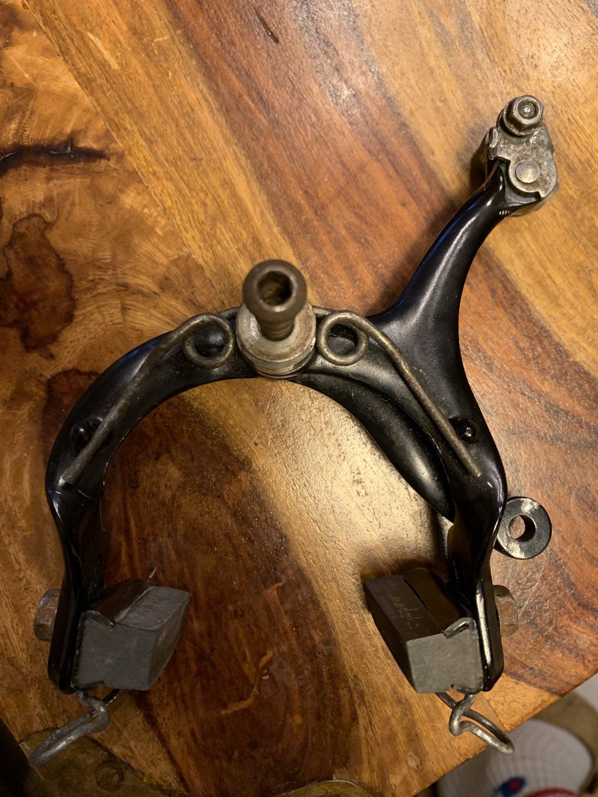

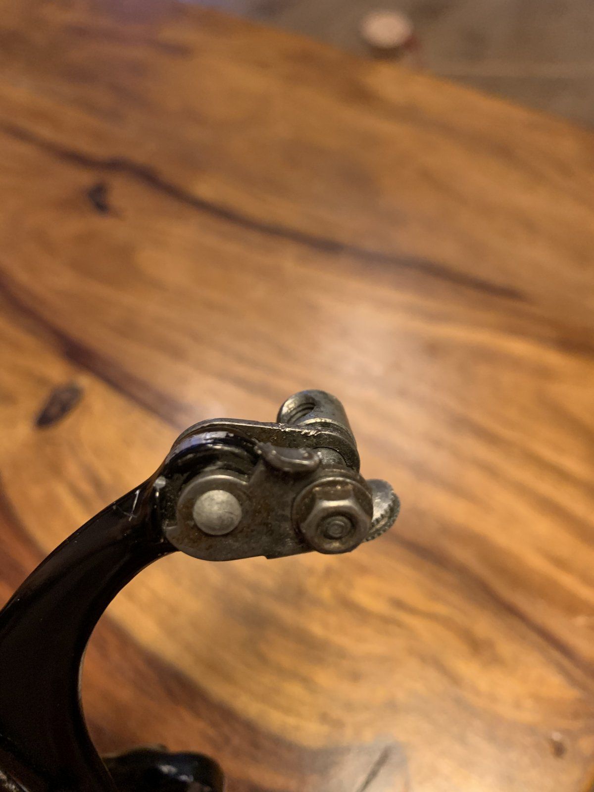

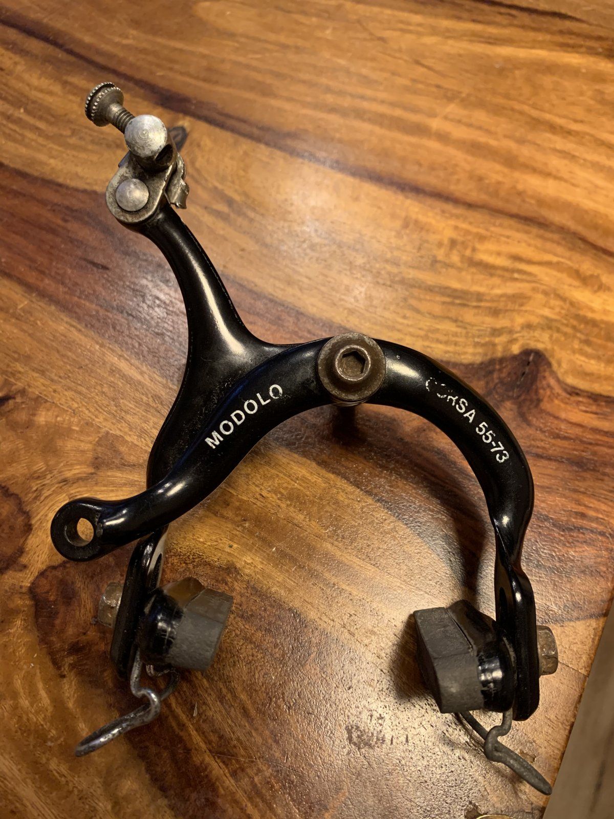

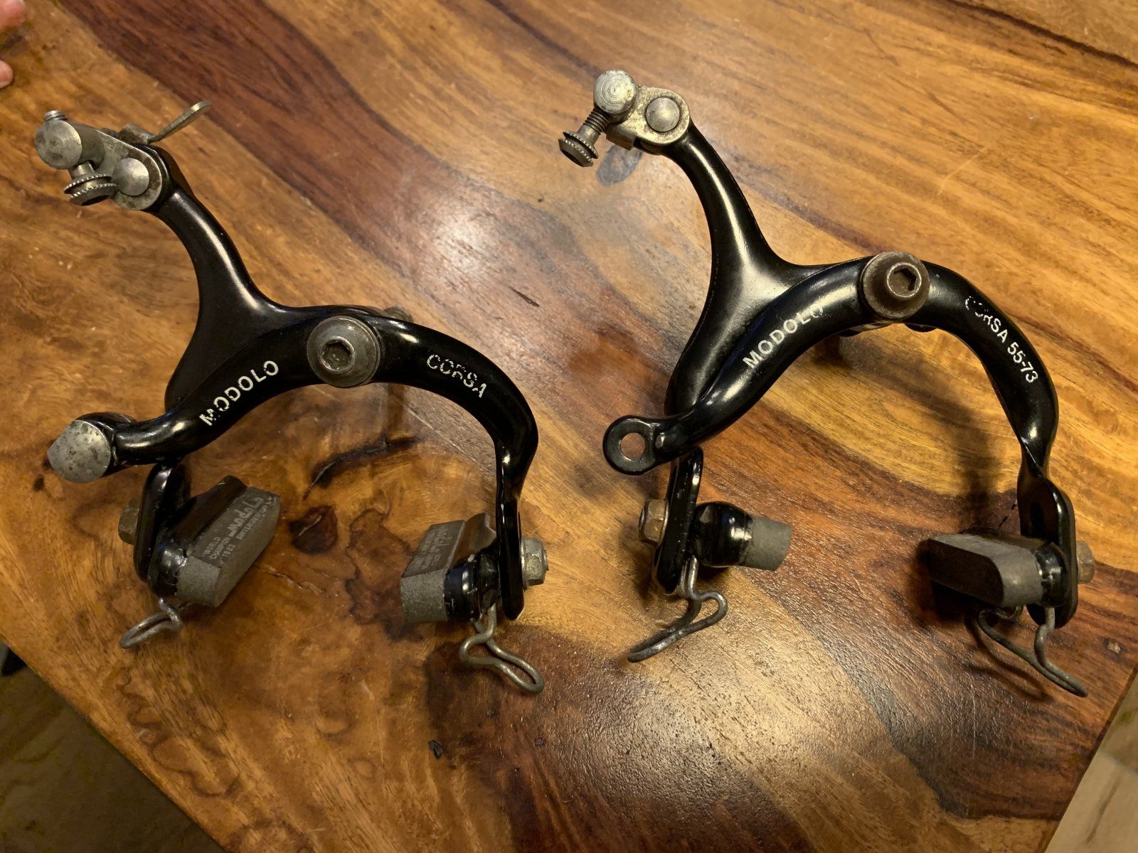

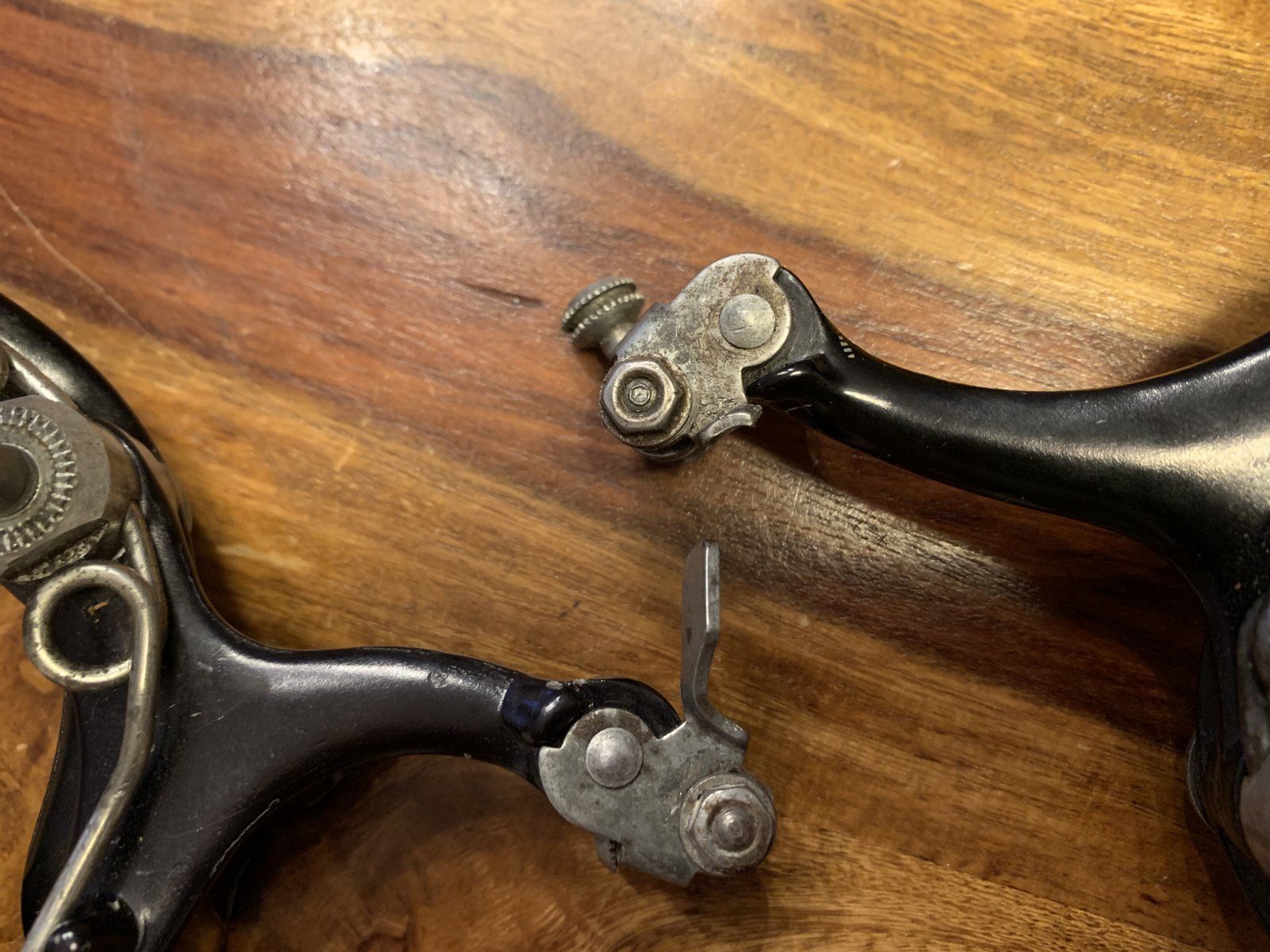

Servus Leute , mir ist der Hebel zum entriegeln der Bremse gebrochen . Wüsste einer von euch ob es da Ersatzteile davon gibt , bzw ob es sich überhaupt austauschen lässt.?!

Ja das habe ich mir schon gedacht. Aber wollte trotzdem mal fragen da das Internet doch einiges zu bieten hat . Oder ob vielleicht schon jemand das selbe Problem hatte.
