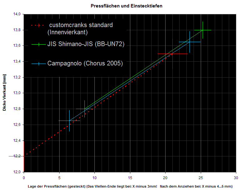

Ich hätte da mal ein Problem. Und zwar Folgendes:
Ich bekomme eine Dura Ace Kurbel der 1. Generation (GA200/300). Diese hat keinen normalen JIS Vierkant, sondern einen sogenannten JIS Low Profile Vierkant. Dieser soll näher am Campa ISO Vierkant als am japanischen JIS Vierkant dran sein (Durchmesser, Länge). Leider ist es sehr schwierig noch so einen alten JIS Low Profile Vierkant zu bekommen (wenn nicht sogar fast unmöglich). Der wurde wohl nur bei den Dura Ace Kurbeln der 1. Generation verwendet. Jetzt ist die Frage was passiert wenn ich die Kurbel auf einen normalen JIS Vierkant stecke. Laut Recherchen im Netz rät z.B. Sheldon Brown eher davon ab JIS und ISO zu mischen, ist das aber laut eigener Aussage beides problemlos gefahren. Über Low Profile habe ich da nichts gefunden.
Ist schon Jemand eine alte Dura Ace (GA200/300, 7110) mit modernerem Innenlager gefahren? Kann da etwas passieren? Was ist mit der Kettenlinie? Bei ISO auf JIS soll die um 4,5 mm nach außen wandern.
Versuch macht kluch: Ich würde die Kurbeln einfach mal probeweise locker auf ein JIS Innenlager stecken (nicht festziehen) und mit einer neueren Kurbel vergleichen, wie weit die Kurbel drauf rutscht. Wenn das nicht allzusehr von einander Abweicht richtig montieren und die Kettenlinie messen. Schlimmstenfalls brauchst du ein anderes Innenlager. Der ISO-Konus ist zwar etwas schmaler als der JIS-Konus, aber die Winkel sind identisch. Daher kannst du dabei nichts kaputt machen, solange du die Kurbel nicht mit Gewalt fest schraubst.

Die Differenzen der Vierkante zueinander sind m.E. längst nicht so extrem wie immer propagiert wird , gerade älteren Kurbeln , die meist schon öfters irgenwo drauf gezogen waren , ist das ziemlich egal .
Wahrscheinlich fahren tausende mit falschen Kombi´s rum und nichts passiert .
Wenn die Kurbel sich nicht befestigen lässt ( Schraube kommt auf Anschlag ) wird es wichtig .
Und Kettenlinie... bei den modernen Lagerkragenketten , die ja fast um die Ecke laufen können , darf auch gerne eine Abweichung von + / - 2mm da sein , solange die Kurbel an der Lagerschale aussen nicht rumschraddelt oder die Kettenblätter der Strebe zu Nahe sind ( kratzen im Wiegetrit z.B. ) .
also anbauen und peilen , nicht verrückt machen lassen .

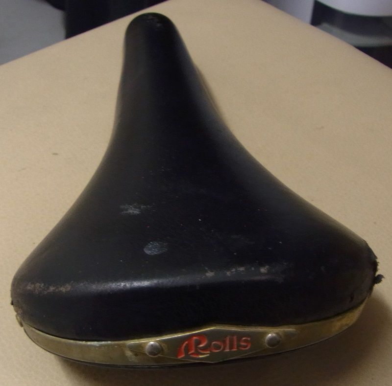

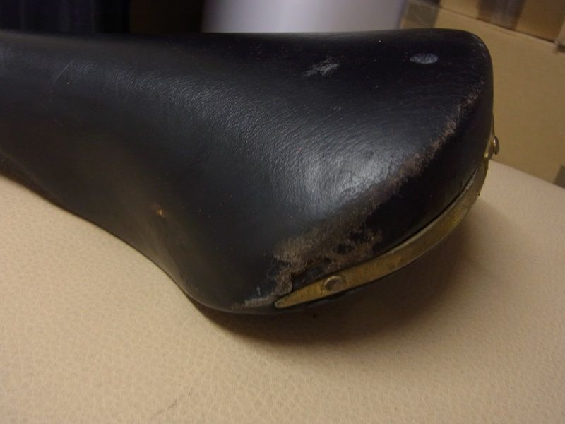

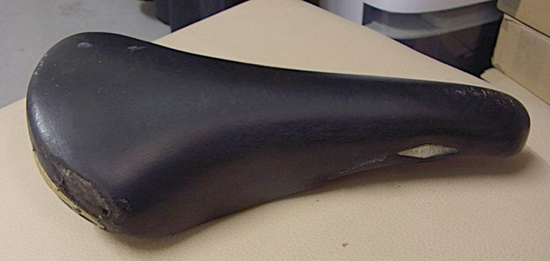

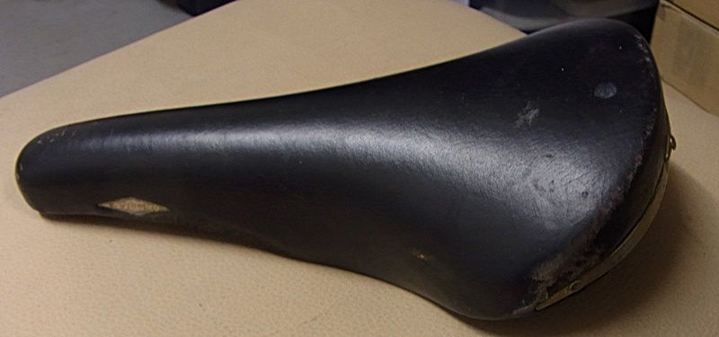

Frage an die Hobby-Sattler unter euch : kann man diesen Sattel noch aufarbeiten, oder ist das ein Fall für die Tonne ? Oder ist der Sattel gar keine Arbeit wert ?
LG Micha
LG Micha
https://www.amazon.de/Flüssigleder-...d65c2&pd_rd_wg=0QRWw&pd_rd_i=B07T49RSB6&psc=1
Sowas habe ich mir mal bestellt. Könnte man als 'smart repair' durchgehen lassen.
Richtig schön wirds nicht, aber man kann die Spachtelmasse gut verarbeiten und die Löcher/ Risse sind hinterher zu.
Ist natürlich kaum möglich, die Struktur und den Farbton des Leders genau zu treffen..
Aber man kann den Sattel funktional und fahrbar machen damit.
LG Micha
Ich fahr solche Sättel einfach, die Funktion ist doch noch nicht eingeschränkt. Bisschen Schwarz auf die Stelle und das fällt gar nicht auf. Wenn das Leder auseinanderfällt kann man sich ja immer noch am neu beziehen probieren. Für die Tonne ist es so oder so zu schade, auch wenn er komplett kaputt wäre könnte man noch die Beschläge oder rails weitergeben an Leute denen solche Einzelteile fehlen. Ich persönlich würde bevor ich etwas wegschmeißen würde alle heilen Einzelteile noch retten, entweder für mein ersatzteillager oder für andere
LG Micha
Ich nehme dafür Reststücke von dünnem Leder (beim Schuster fragen) und klebe die dann auf die entsprechenden Stellen. Die Kanten schleife ich mit einem Dremel bei. Die Flecken auf dem Leder gehen gut mit Lederfarbe weg.
