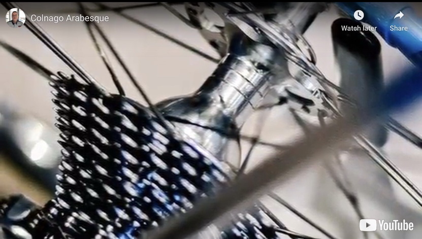

Campagnolo naben model?
Danke
video

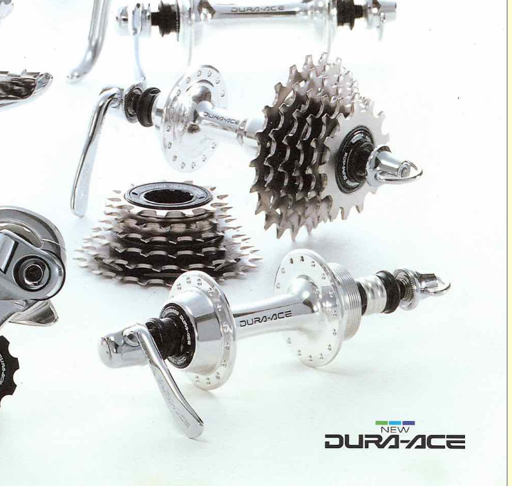

Japp - denke ich jetzt auch.
Die Abzieheraufnahme wird den UG-Freilauf zerlegen.
Ich hatte den alten UG schon ewig nicht mehr offen - also ohne die Kappe
Kann man aber auch an der Nabe sehen: Wenn sie die Verdickung zur Kranzseite hat, isses UG.
Wie die obere Nabe im Bild
Jede neueren Shimano Kassettennabe bei der der Freilauf mit so einer Hohlschraube an die Nabe angesetzt ist hat diesen rechtsseitig verdickten Mittelteil damit Platz da ist für das Innengewinde , egal ob Uniglide oder Hyperglide Kränze da drauf gesteckt sind .
Daran erkennt man sofort eine Kassettennabe .

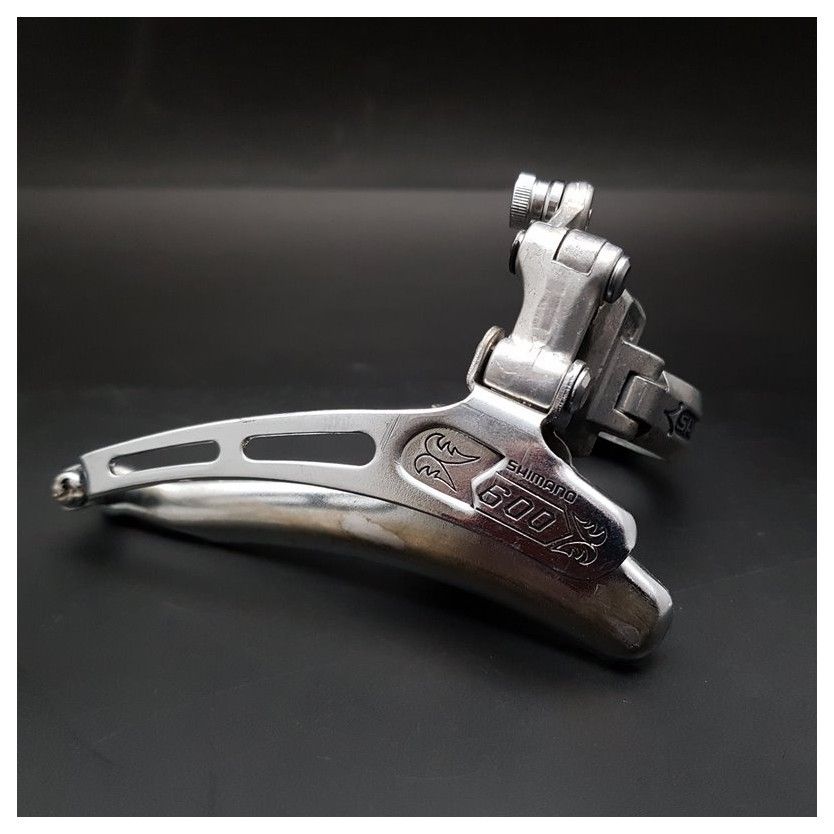

Hallo zusammen,
ich wüsste gerne ob jemand schon mal eine Shimano Arabesque Umwerfer zu Montage am Anlötsockel gesehen hat? Ich finde den Umwerfer nur für die Montage mit Schelle:
Viele Grüße
Balu

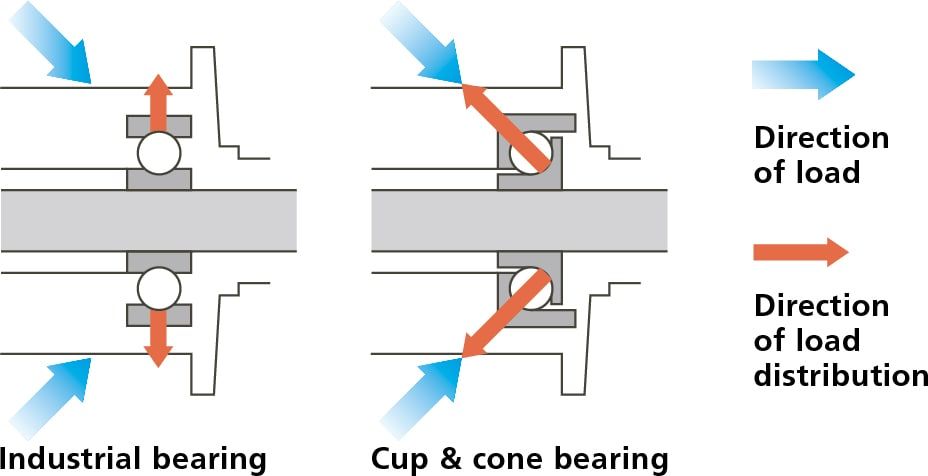

Nee, im Querschnitt macht das auch keinen Sinn.
Im rechten bild halten ja die 2 Kugeln den Abstand zwischen Konus und Schale, ganz egal wie viele noch in der Laufbahn liegen. Nur die Kugelgröße könnte den Abstand ändern
Das ist korrekt, aber wie sieht das bei deformierten Konen (Pitting), Achsen (verbogen) oder Lagerschalen (eingelaufen) aus?
Dann ist die Laufbahn doch nicht mehr perfekt rund, sondern in einer minimal schrägen Laufebene elliptisch und die Kugeln nicht mehr äquidistant angeordnet? Wenn dann alle Kugeln drin sind und somit die Laufbahn "voll besetzt", dreht die Achse idR äusserst hakelig oder gar nicht mehr. Wenn man nun 1-2 Kugeln weglässt kann das Lager spielfrei eingestellt werden und ist noch fahrbar.
Empfehlenswert ist diese Behelfslösung natürlich nicht, aber im nicht-professionellen Bereich relativ häufig beobachtet.

Bei der 600 Golden Arrow gibt es den Umwerfer auch nur mit Schelle oder?
Der "Kosename" Golden Arrow ist aber eine 105er Gruppe , nix 600 , und ja den gibt es auch nur mit Schelle .
Ich meine der früheste U-Werfer für Lötsockelmomtage in einer 600er Gruppe ist der Typ FD-6207 -

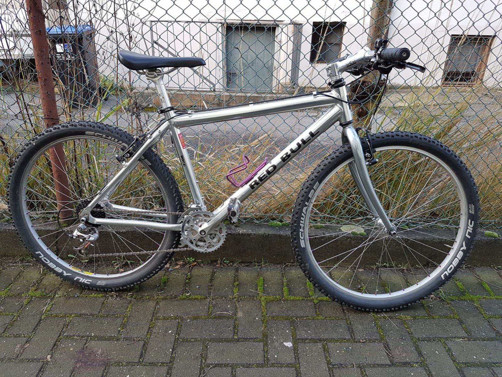

Meine Tochter fährt dieses MTB. Inzwischen ist der Sattel etwa 2cm höher.
Ich weiß nicht wie edel es werden soll, ich hab im biete einen 52 cc Paolini (Rauler) Rahmen, schöner Zustand nur der Chrom an der Gabel ist leider hin. Kann ich dir morgen gerne verlinken
