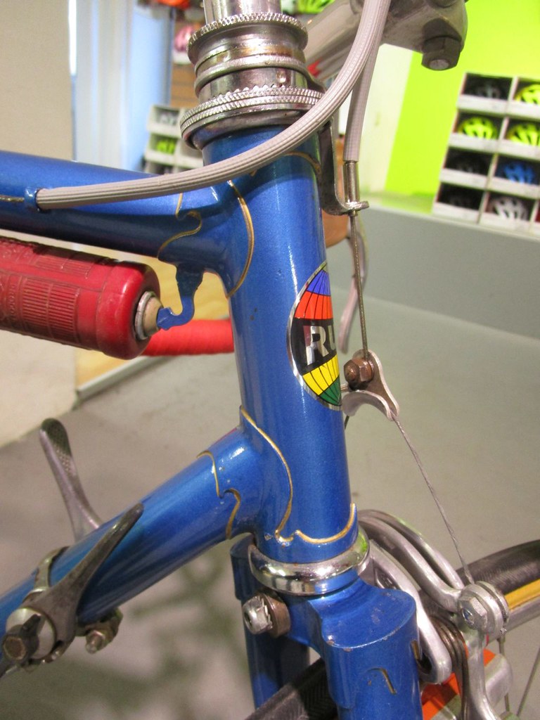

Ich habe eine vielleicht nicht so schlaue Frage, Wird beim Crosser der "Nasenring" im Steuerersatz durch den Zuggegenhalter -Ring ersetzt? Für Cantileverbremsen.
Oder er wird zwischen Zahnring und Abschlussmutter gesteckt, wenn der Gegenhalter ohne Zähne daherkommt
