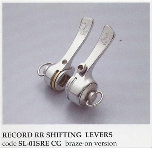

ich habe gerade festgestellt, dass meine Campagnolo C Record Schalthebel 8-fach indexiert sind (Schaltwerk ist auch ein C-Record). Kann ich damit eine 7fach Campa Kassette schalten, oder passen die Sprünge nicht. (Der Schalthebel macht einen Schaltsprung zuviel, aber das kann ich mit den Begrenzungsschrauben abfangen). Alternativ, kann ich beim C-Record Schalthebel die Indexierung regulär abschalten?
Welche Schalthebel genau hast Du ? Sind es welche mit farbigem Kunststoff-Einsatz ?
8-fach indexierte Syncro-Rahmenschalthebel gab es; die sind aber relativ selten.
Es müßten diese Hebel sein.
Alles andere ist maximal 7-fach ! Funktion ist hier immer auch Glückssache. Den Syncro-Hebeln sagt man im allgemeinen eine zuweilen grauenvolle Schaltperformance nach, was ich bestätigen kann.
Ich habe eine einzige Kombi mit einem bestimmten Schraubkranz, einem Super Record - Schaltwerk und gerasterten Syncro-Hebeln, was erstaunlicherweise sehr gut funktioniert. Es hängt aber eben auch an der Kette und dem Parallelogramm des Schaltwerks ! Nur die früheren Syncro - Hebel sind m.W. umschaltbar auf Friktion. Die späteren Syncro II-Hebel ließen sich ausschließlich gerastert fahren.
Lt. Velobase sind es diese hier:
Campagnolo Syncro II, C-Record oder hier direkt zu finden:
Link zu Velobase
Meiner hat keine farbigen Kunststoffeinsätze. Ausgehend von der der Endstellung hab ich 7 Rastpunkte.
Dann muss ich es einfach probieren, und mich ggf. davon trennen und zeitlich passende 7fach organisieren...
Danke

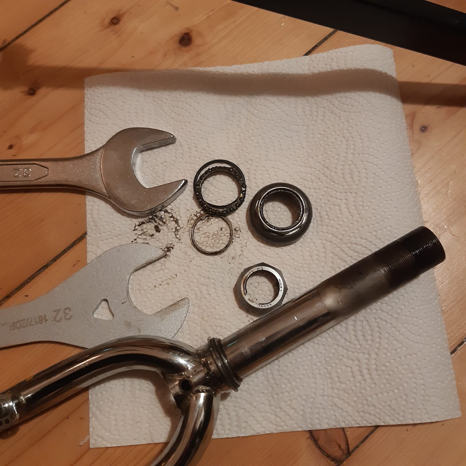

Zweiter Versuch: Die Kontermutter auf meinem Steuersatz sitzt bombenfest. Wie kriege ich sie ab? Mein bisheriges Vorgehen: 32er Konusschlüssel (a) an die einstellbare Lagerschale, 32er Maulschlüssel (b) an die Kontermutter. (a) auf 7 Uhr, (b) auf 5 Uhr, und die Schlüssel zusammendrücken, wiederholen. Die Kontermutter rührt sich dabei kein bisschen, die Lagerschale bewegt sich mühsam das Gewinde runter, weiter als bis "Gabel lässt sich nicht mehr drehen" habe ich mich noch nicht getraut, ich habe Sorge, dass ich irgendwas beschädige. Habe auch schon reichlich WD40 und Rostentferner draufgesprüht, und auch einmal für ein paar Minuten den Föhn draufgehalten, alles ohne Erfolg. Was soll ich tun?

Geschafft. Irgendwann hat die Kontermutter doch nachgegeben. Dann musste ich nur noch die verdammt fest angezogene Lagerschale abbekommen - dafür hat eine Latte zwischen den Gabelscheiden als Hebel gereicht.

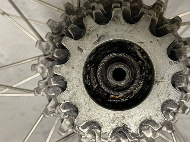

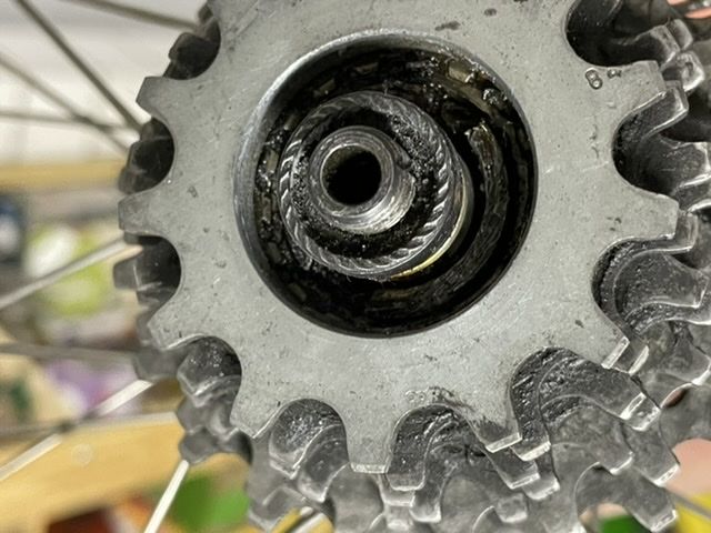

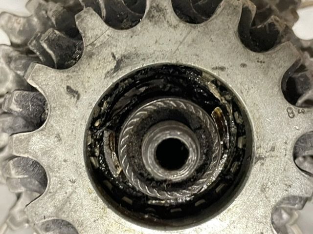

Hab hier einen Schraubkranz und frage mich welchen Abzieher ich dafür brauche - könnt ihr das erkennen?

Das dauert seeerh lang, funktioniert aber immer. Bei völlig verwürgten Zahnkränzen immer noch die beste Idee.
