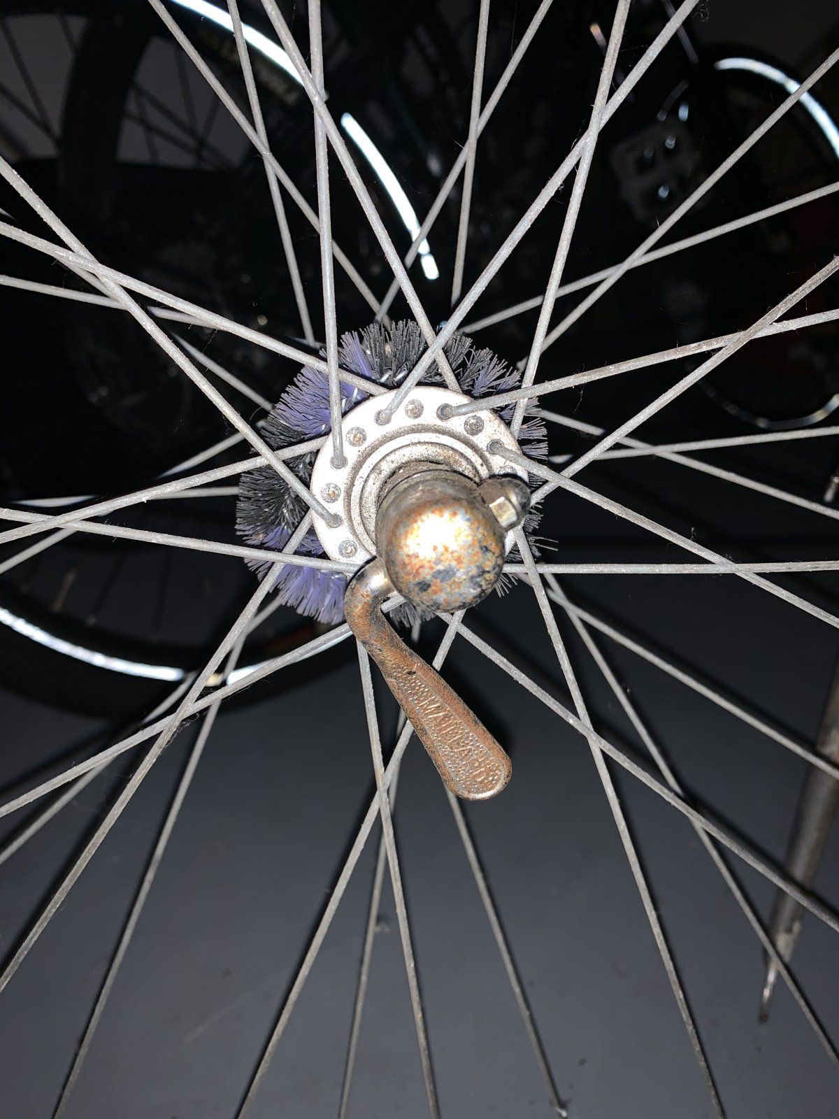

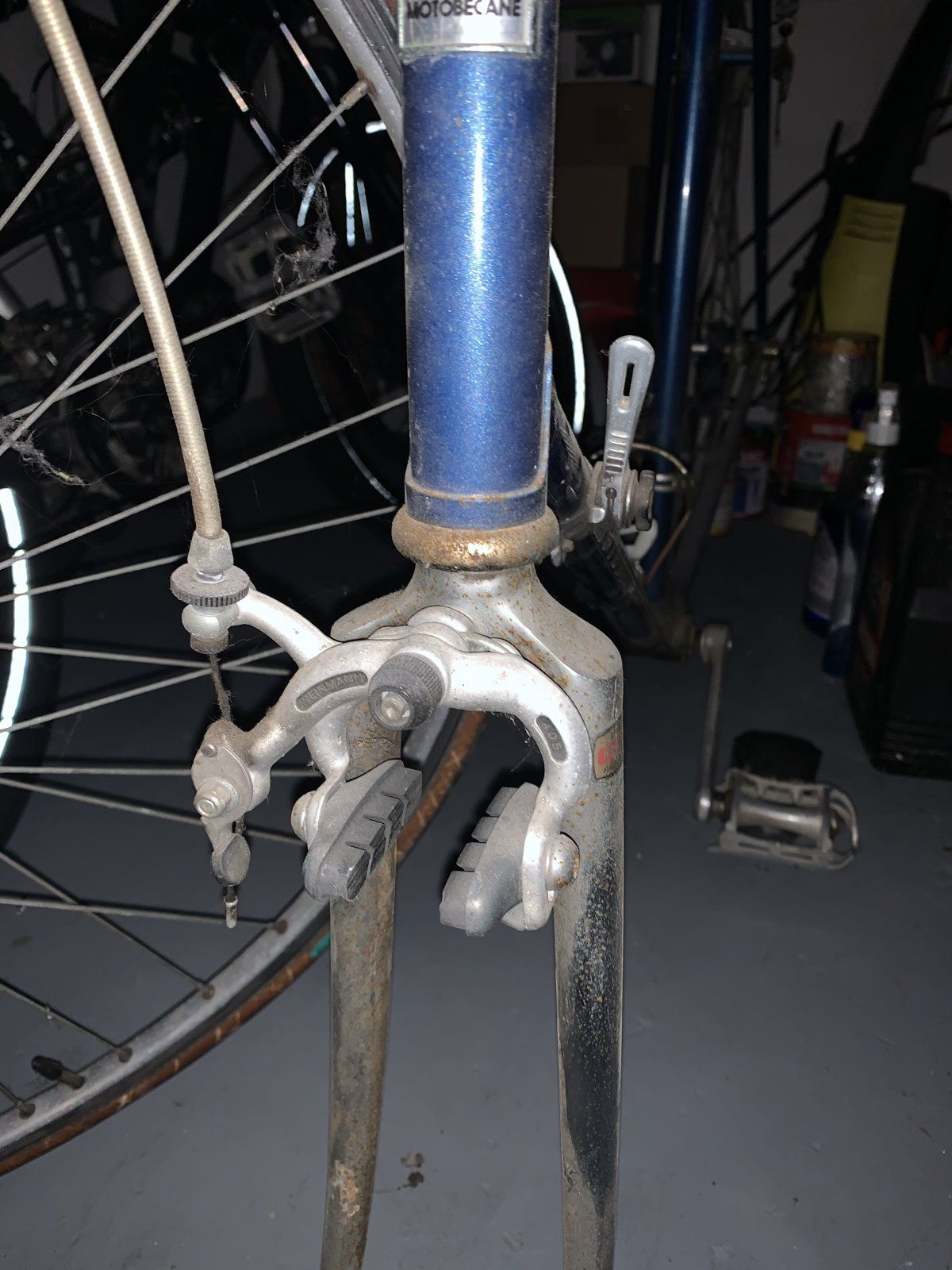

Servus,
Ich hab mich schon durch die Polieren-/Reinigen-/Cola und Alufolie-/etc Fäden gelesen aber so recht weiß ich noch nicht wie ich am besten fiesen Rostpickelchen beikommen soll. Ein Patenrezept/Funktioniert-immer-Trick scheints nicht zu geben oder?
Und eine zweite Reinigungsfrage hab ich auch noch: wie bekommt ihr verharzte Teile (diese mit dem gelblich/braunen festen Belag) wieder sauber wenn ihr kein Petroleum im Haus habt?
anbei Fotos von den fiesen Pickeln und Rost... oder ist da schon alles verloren?
Merci vielmals

Wenn Chrom hin is dann is er hin ,da gibt's keine Wundermittel
Wenn kein Petroleum im Haus ist ,dann muss welches beschafft werden

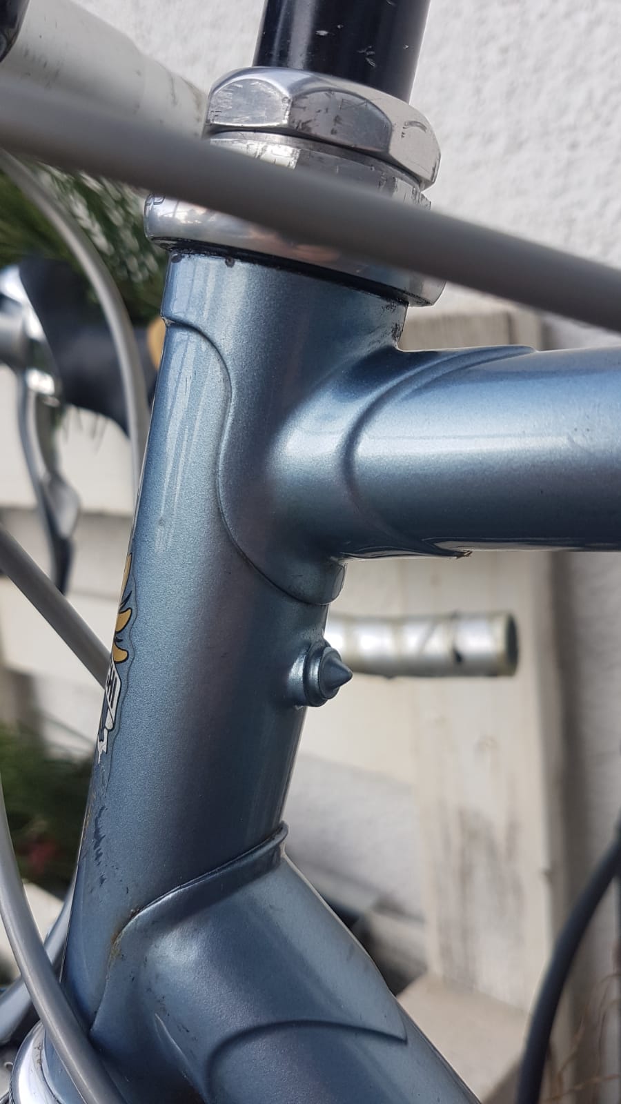

Moin,

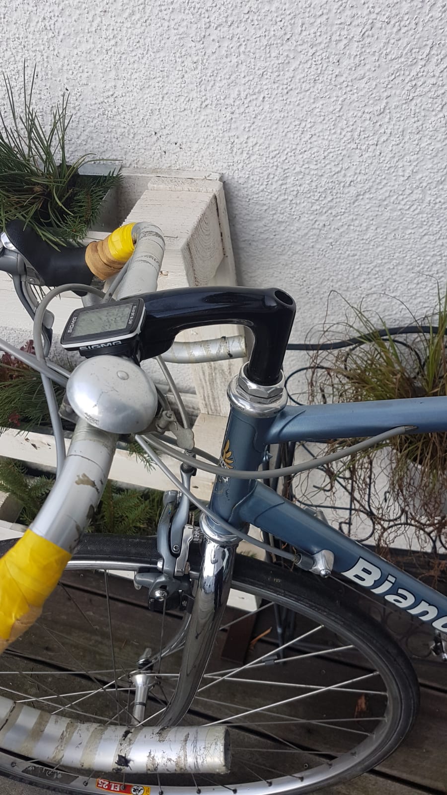

ich hab da mal ne Frage. Ich möchte bei meinem Radl den Vorbau ausbauen.
Der scheint allerdings festgebacken zu sein (der Konus ist frei beweglich).
Könnte mir einer sagen was das für eine "Schraube" im Steurrohr ist? Nicht das deswegen der Schaftvorbau nicht rausgeht :)

Am besten zuerst mal ein Brett drauf legen und mit dem Hammer drauf hauen, vorher WD40 rein.
Wenn das nicht hilft, folgen verschiedene, zunehmend fiese Methoden..

Die Gabel bekommst du in dem Zustand mit Alufolie wieder einigermaßen hin.
Für den Schnellspanner reicht ne Drahtbürste oder -noch besser- Schleifvlies, ist nicht so hart..
https://www.ebay.de/itm/Schleifvlie...978451?hash=item48a9c61d53:g:TAgAAOSwi-NZlxHA

Umgekehrt mit nem Vorhält ( Holz ) von unten nach oben schlagen
Dafür muss aber erst der Klemmkonus entlastet werden
Imbissschrauben 3 Gang lösen und nach unten klopfen

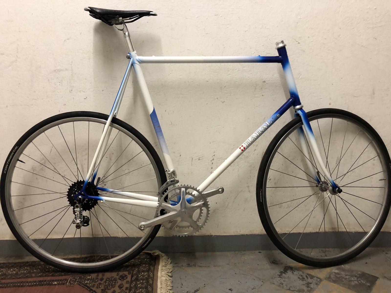

Mein HARAL bekommt ROVAL Laufräder
Ist das Gewinde für den Schraubkranz dort immer FRA?
Wie kann ich testen, welches Gewinde ich an der Nabe habe?

Das ist eine Pumpenspitze (zum Fixieren der mitgeführten Luftpumpe). Die ist aufgelötet und blockiert daher nicht den Vorbau.
Alles klar. Danke Dir.
Ich hatte mich schon gewundert. Bisher hatte ich immer nur gesehen, dass es auch am Stützrohr einen Fixierungspunkt gibt. Wahrscheinlich wird die Pumpe direkt an das Stützrohr geklemmt.

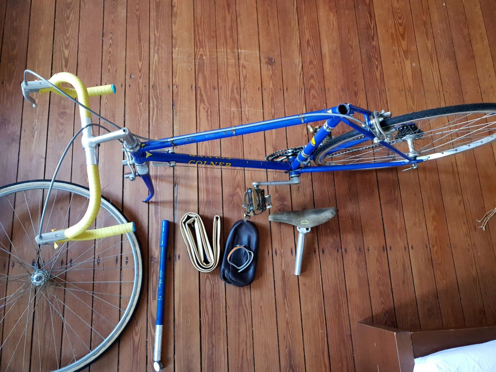

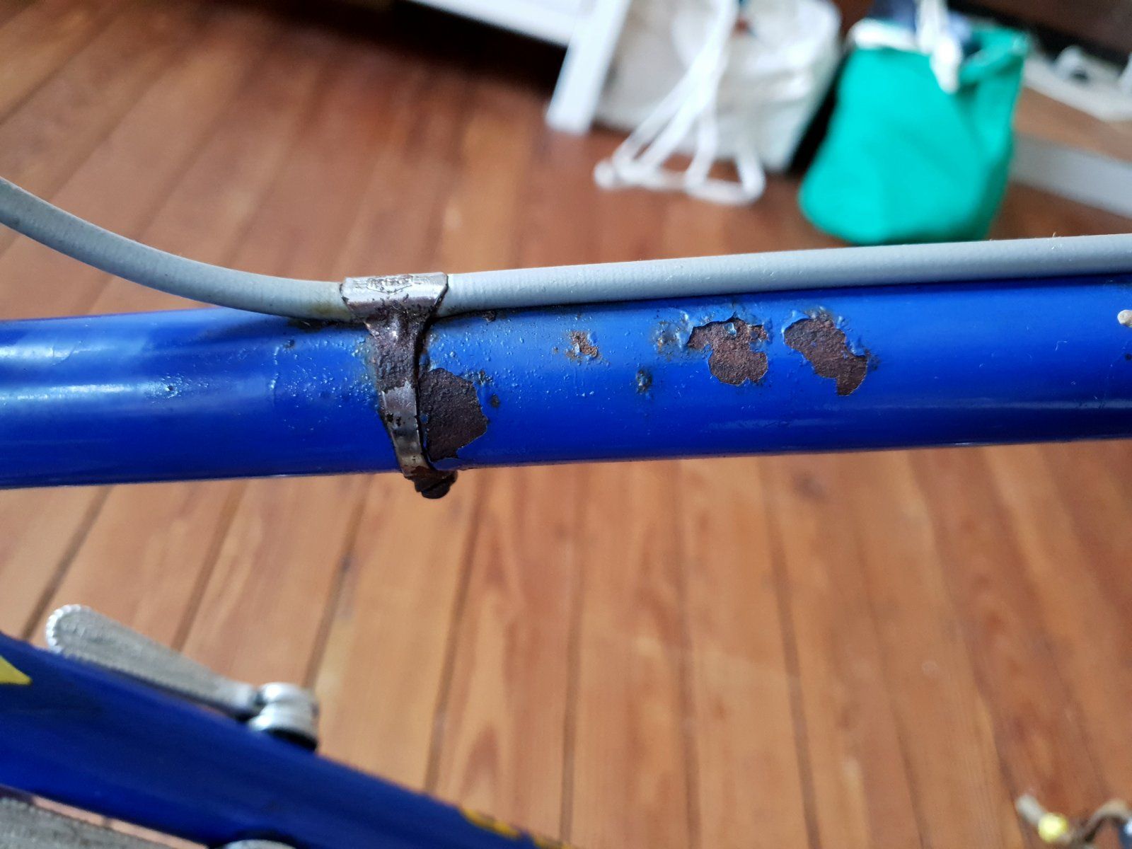

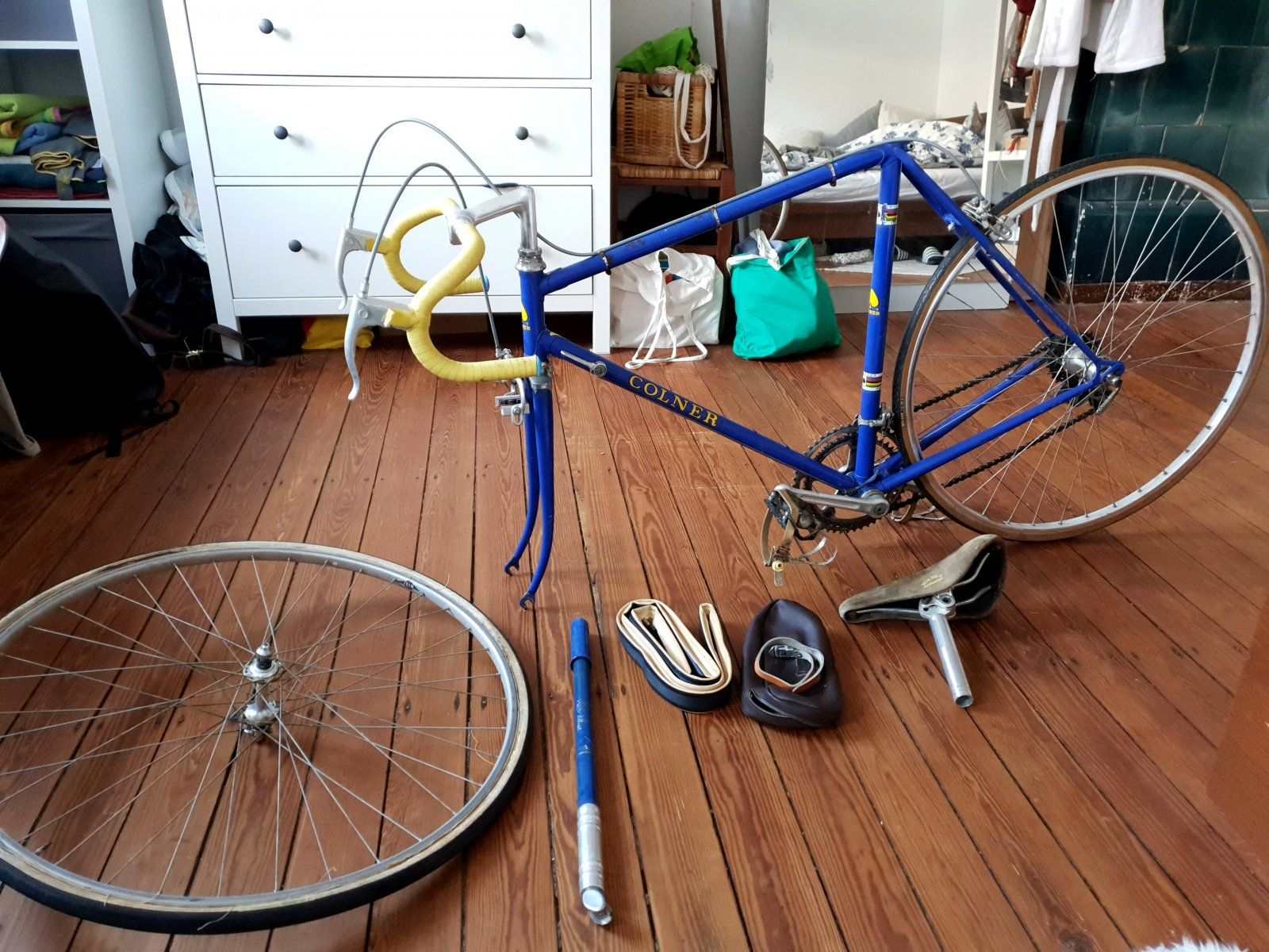

Würde gerne dieses Colner zum Stadtrad machen, da wegen dem Rost das Interesse wohl nicht allzu groß ist. Jetzt aber die Frage ob das schon Einfluss auf die Fahrsicherheit hat. Neu Lackieren würde ich ungern und der Lack ist halt so schön. Die Stellen auszuschleifen und klarlack sähe halt auch nicht so toll aus.
Was meint ihr?
Lg

Da kommst du nicht umhin den Rost wegzuschleifen
Da sollte sich schon ein passender Blauton finden
Ewentuell ne RAL Farbe hier auf dem Monitor sieht's nach Enzianblau aus
Ok, bin allgemein und mit lack definitiv ein neuling, entfernen und Umwandeln hab ich mir schon mal im Rost faden durchgelesen. Aber bei den Verschiedenen Optionen mit Lack kenn ich mich nicht aus. Nach dem Klarlack pinseln würde mir fürs Stadtrad denke reichen, was nimmt men denn da für Lack etc.
