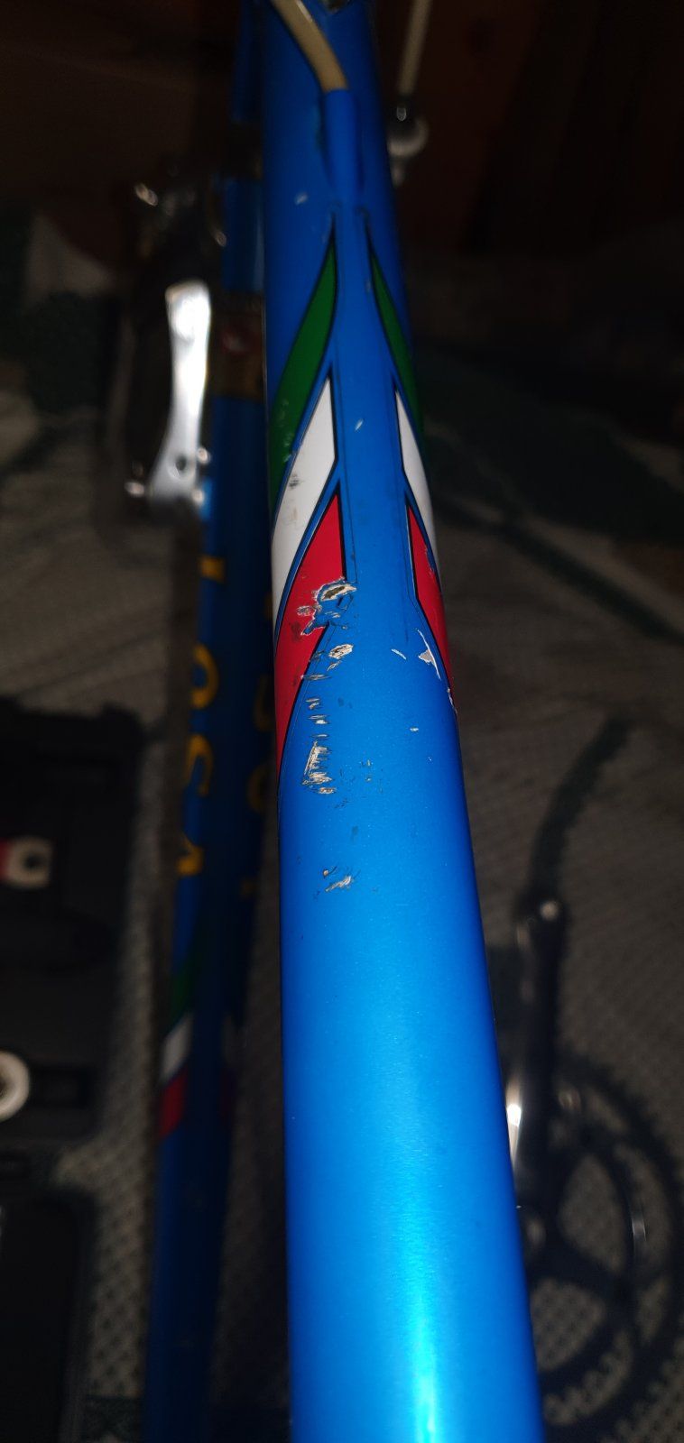

Kannst auch abbeizen, aber wenn man nicht Möglichkeiten hat ordentlich zu lackieren würde ich bei punktueller Reparatur bleiben. Mit nem kleinen drahtbürsten Aufsatz für nen dremel oder akkuschrauber kann man den Rost recht präzise entfernen, dann eventuell Rostumwandler und neuen Lack drüber.

Top, danke. So wird es wahrscheinlich auch gemacht. Was für Lack nimmt man denn da und wird der drauf gepinselt? Fragt man da womöglich ob jemand im Forum noch bisschen übrig hat?

Nimm den Rahmen mit zu nem Lackierer vor Ort U lass dir ne Sprühdose Abmischen Kost 15€
Das hier einer deine Farbe im Regal hat,is wie ein Sechser im Lotto

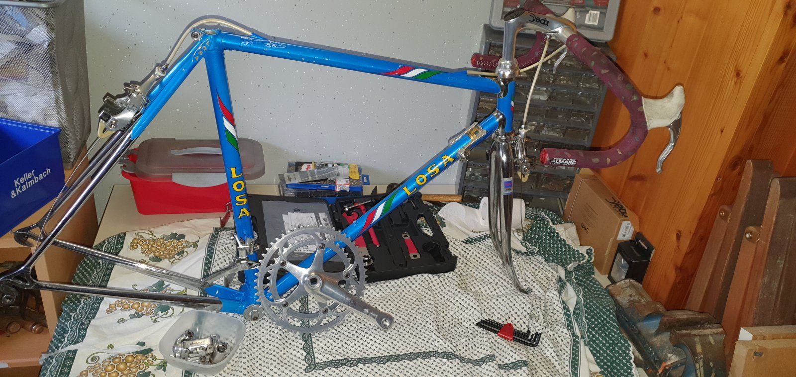

Hallo liebes Vintagecommunity,
Ich hab mir letztes Jahr aus dem Italien urlaub ein besonderes Mitbringsel gegönnt. Und seitdem bin ich fleißig am rumtüfteln. Jetzt stellen sich mir einige Fragen nachdem ich mich a bissal eingelesen habe.
Kann mir jemand helfen von dem Rad die "orginalausstattung" rauszufinden? Es ist ein Rad des Italienera Giovanni Losa mit Columbus Multishape Rohren. Besonders wie komme ich auf diese Farbe? Die umliegenden Fachlackierer konnten mir leider nicht helfen.
Vielen Dank schonmal
schöner einstand, willkommen hier!
paar mehr bilder werden gerne angenommen.
zeig mal, wo du farbe applizieren willst, so nötig scheint das nicht zu sein.
aufgebaut mit allen teilen sieht man die fehlstellen eh nicht mehr so deutlich...

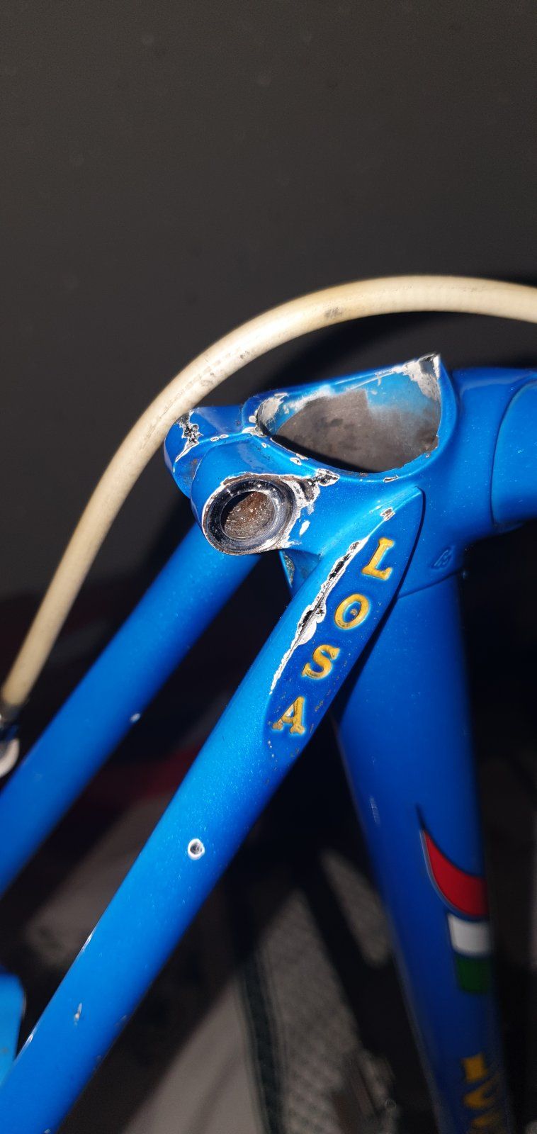

Mir ging es nur bissl ums ausbessern. Weiß nicht ob ich es damit nicht eher schlechter mache.

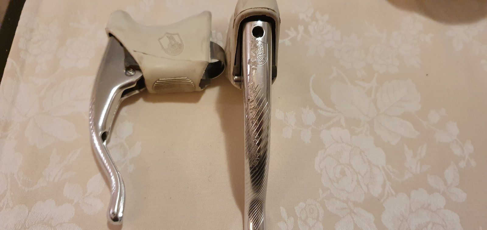

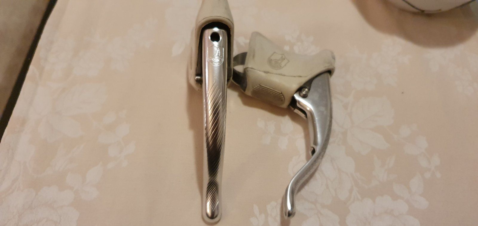

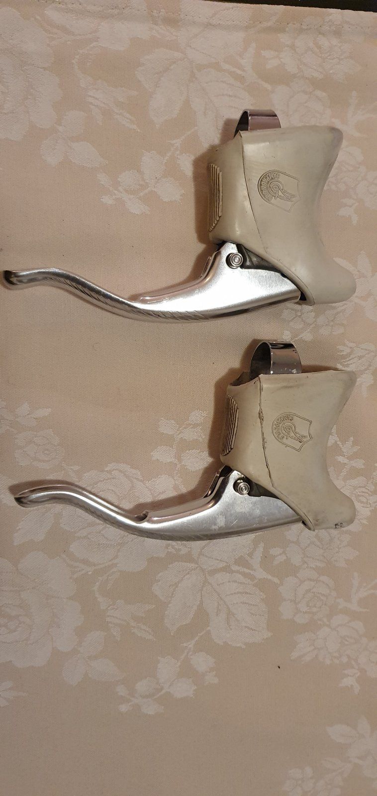

Hallo, hätte da mal eine Frage zu Campa Bremshebeln. Und zwar wurden mir Record 4te Generation, die mit dem Loch oben im Hebel, angeboten. Ich würde aber gerne Non Aero Bremzüge montieren und ich bin mir nicht sicher, ob das damit möglich ist. Das Gehäuse ist dafür ausgelegt und die Hoods haben auch eine Öffnung, aber irgendwie sieht das nicht so aus, als wenn es möglich wäre, weil die Rolle in die der Zug eingehängt wird, beweglich in einem Schlitz gelagert ist. Kann da jemand helfen? Wäre super, Danke!
bei mit läuft sowas unter kampfspuren und gehört zur geschichte vom rad, wenn dein farbton nicht exakt passt, sieht das meiner meinung nach bescheiden aus. es gibt hier aber virtuosen, die solche stellen perfekt ausgebessert haben.
ich hab das gedanklich und in der durchführung auf die zeit verschoben, in der ich nicht mehr fahren kann... :D

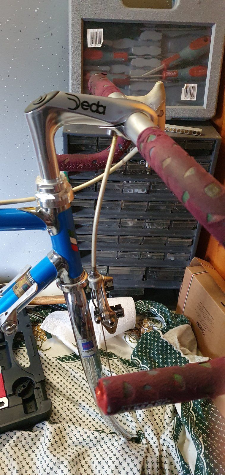

Anhang anzeigen 877555Anhang anzeigen 877558Anhang anzeigen 877559

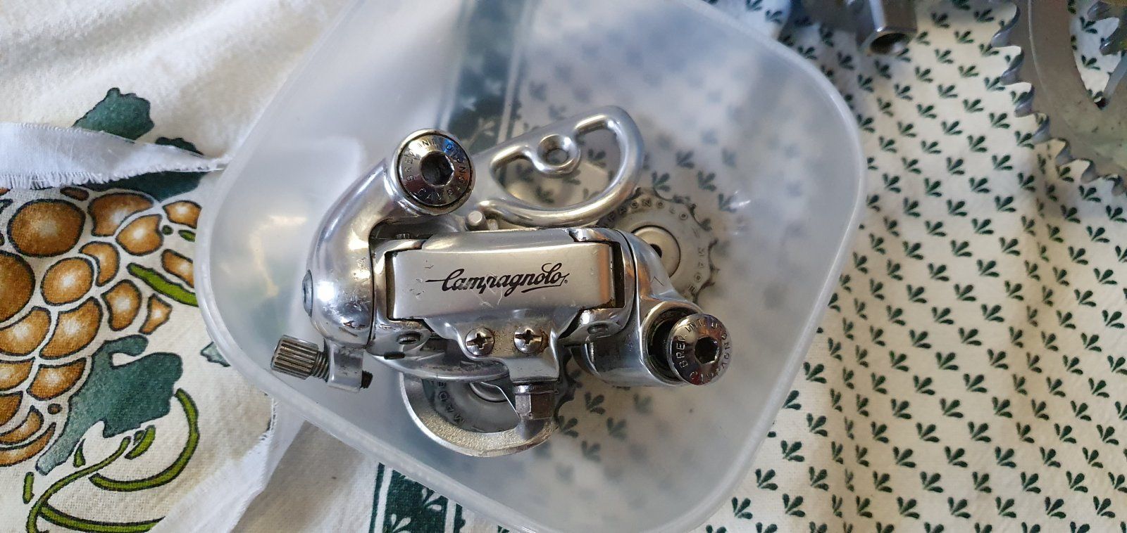

Das was da bei dir liegt ist 1. Gen Chorus glaube ich... den Dead Vorbau würde ich gegen etwas ordentliches von Cinelli/3ttt tauschen :rolleyes:
Der Rahmen gefällt mir gut, schöne Farbe!
