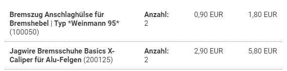

Diese hier sollten es sein:
https://custom-junkies.com/bremszug-anschlaghuelse-bremshebel-weinmann-95
Gibt es auch günstig bei ebay (Anschlaghülse Weinmann)
EDIT: da war jemand schneller ;)
Vielen Dank, interessanter Shop.
Weinmann 95 bedeutet dann für die 500er Bremse?
Gehe ich recht in der Annahme, dass diese Bremsschuhe auch passen würden? Muss ja irgendwie auf den Mindestbestellwert kommen ...
https://custom-junkies.com/bremsschuhe-jagwire-rennrad-universal-alufelgen

Ich wüsste zumindest nicht, dass es da viele andere Typen geben würde...und wie gesagt, gibt's auch günstig bei ebay, falls der Mindestbestellwert nicht erreicht wird.
Die Bremsschuhe sind ok
Dann die Weinmann 95 :)
Dein Wort reicht mir - DANKE.

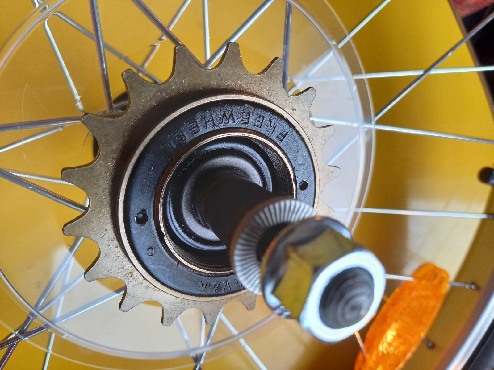

Mal eben schnell ne kleine Bastelfrage:
Wie/ mit welchem Werkzeug bekomme ich denn bitte dieses Freilaufritzel runter? Ich erkenne keine Nuten oder Irgendetwas anderes, wo man ein Werkzeug ansetzen könnte...
Auf dem Ritzel steht nur NERVAR FREEWHEEL
Vielen Dank :)
Aber das ist doch nur die Abdeckkappe?! Oder habe ich da einen Denkfehler. Wenn ich die schwarze Kappe abschraube (Links od. Rechtsgewinde?), ist das Innere des Freilaufritzels ja immer noch auf der Nabe...
Da hast du völlig Recht , wenn du den Ring abschraubst ( Linksgewinde ! )
zerlegst du den Freilauf , Kugeln Federn u. Klinken purzeln da raus , das Innenteil
sitzt immer noch auf der Nabe .
Das kannst du dann aber in einen Schraubstock spannen und das Rad abschrauben .
Bei diesem Freilauf hat der Hersteller glatt Abschraubnuten "vergessen" 🙄

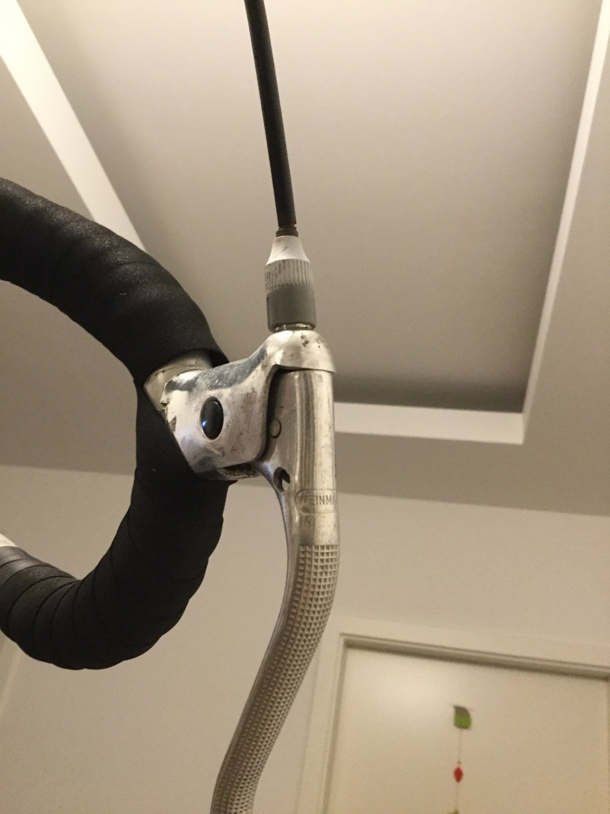

Diese Hebel hatte ich seinerzeit am neuen Pöschoo.
Da waren serienmässig keine Hoods drauf. Jedenfalls nicht bei meinem Rad.
Danke! Dann vielleicht bei mir auch nicht 😮
Egal, ich probiere jetzt die Cane Creek in schwarz. Habe ja auch sone Weinmann95-Abschlusshülsen aus Metall bestellt, das passt sicher irgendwie.
