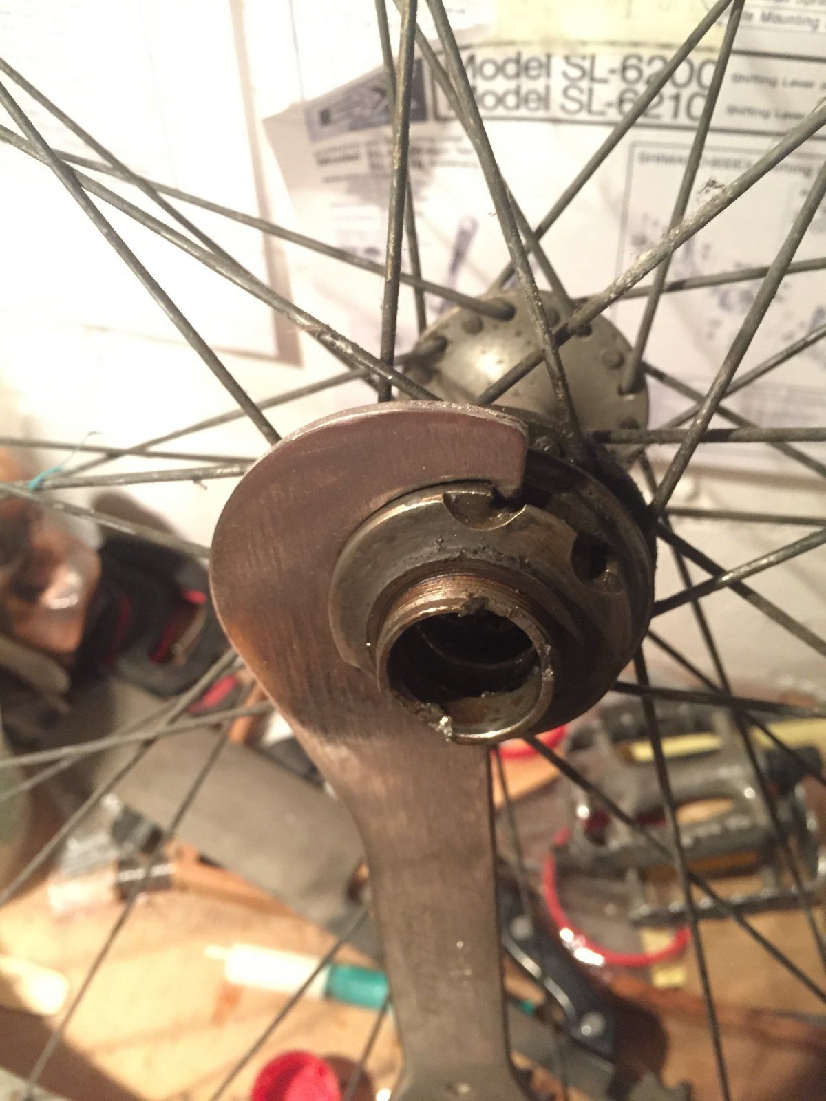

Mal eben schnell ne kleine Bastelfrage:
Wie/ mit welchem Werkzeug bekomme ich denn bitte dieses Freilaufritzel runter? Ich erkenne keine Nuten oder Irgendetwas anderes, wo man ein Werkzeug ansetzen könnte...
Auf dem Ritzel steht nur NERVAR FREEWHEEL
Vielen Dank :)
Ich würde den auseinanderbauen und dann hoffen dass man an den Aussparungen der Sperrklinken einen Hakenschlüssel vom Tretlager ansetzen kann. So könnte man den komplett ohne beschädigung entfernen und wenn man will wieder zusammenbasteln.
Vielversprechender Ansatz, diese Kügelchen freizulegen hat bei mir schon zu langen, frustrierenden Suchaktionen geführt. Am besten einen ausreichend großen Eimer drunter halten, wenn Du den Freilauf aufschraubst.
Vielen Dank :)
Wenn die Abdeckkappe ein Linksgewinde hat könnte man den Freilauf doch mit einem
Stirnlochschlüssel links rum abschrauben oder dabei das Gewinde schrotten.
Obgleich dies mit diesen Minilöchern bei festgetretenem Freilauf ein heikles Unterfangen wäre.
