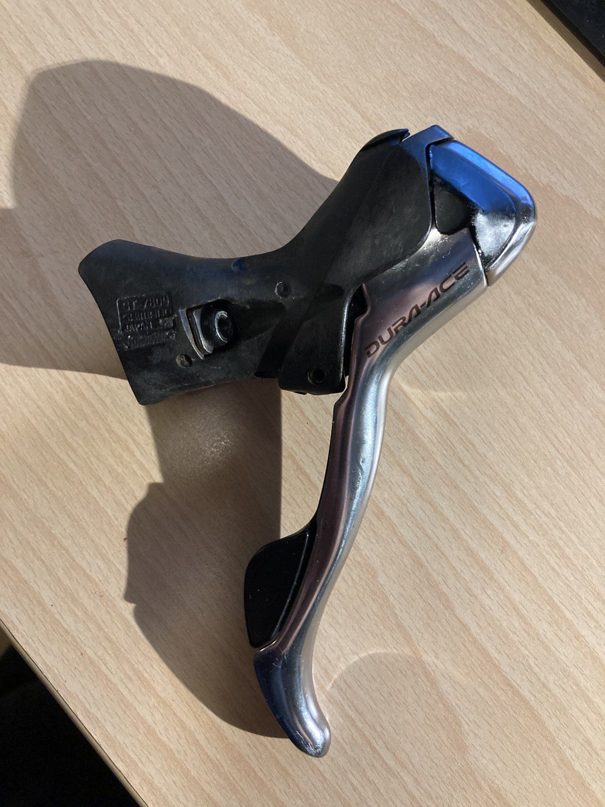

:idee:Ist jetzt nicht das Klassiker - aber Ihr schraubt nicht nur an ollem Zeug. Falls hier Hopf und Malz verloren ist suche ich einen rechten Hebel parallel im "Suche Thread"
nachdem ich mich endlich dazu aufraffen konnte endlich damit zu beginnen mein USPS TREK aufzubauen
:rolleyes:

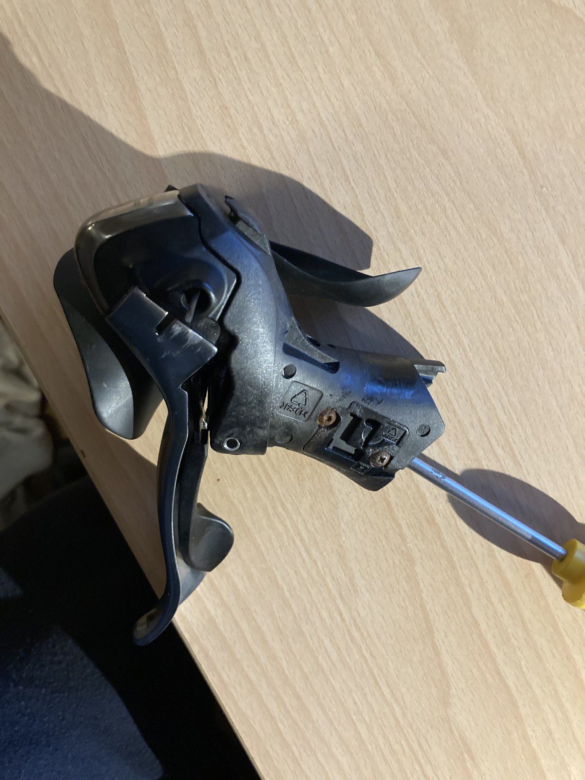

musste ich beim Überprüfen der Teile leider feststellen beim rechten Hebel schaltet der kleine Hebel nicht mehr - er klickt zwar aber scheinbar läuft dieses Klicken ins leere und der noch darin steckende Rest des Schaltzuges (sind wohl max 8 cm - wer schneidet so knapp ab:mad:) wird nicht freigegeben. Der große Schalthebel bewegt den Schaltzug oder kann man so etwas vielleicht auch reparieren
Da die STI optisch noch sehr sehr ansprechend sind - :rolleyes: such ich alternativ nur einen Rechten zudem der linke ja funktioniert
Die sollten voll reparabel sein. Such Mal bei YouTube nach Videos
man soll da nicht mit W40 drangehen schreiben 'se zumindest im www. und ein paar Tropfen Nähmaschinenöl hat bisher leider nix gebracht - Hast Du vielleicht noch eine andere Idee ?
Unsinn, ordentlich WD40 Spülung schadet nicht. Danach eben mit.oel.nochmal durchspülen. WD 40.loest so manches, wofür Öl einfach zu dickflüssig ist...
Warum sollte man da nicht mit WD40 ran? das mache ich bei allen STI bisher.. ist da irgendwas anders? Und wenn ja was und ab wann? =)
Ich habe das letzte Woche an zwei Paaren ST-6400 durchexerziert. Von außen mit WD-40 durchspülen reicht manchmal, einen Versuch ist es auf jeden Fall wert. Bei meinen Hebeln hat es nicht gereicht, ich musste sie so weit demontieren, dass die Mechanik offen liegt. Das Fett war teilweise richtig hart und musste mit Zahnstochern herausgepopelt werden. Den ganzen Hebel in Waschbenzin oder Petroleum einzulegen halte ich wegen der Gummi und Kunststoffteile für riskant.
hab' ich eine für Kriechöl ... werd's mal austesten ansonsten geh' ich mal in der nächsten zu meinem Schrauber was der dazu meint - ich bring's Ihm lieber am Stück als im Karton (...wenn's zu spät ist)

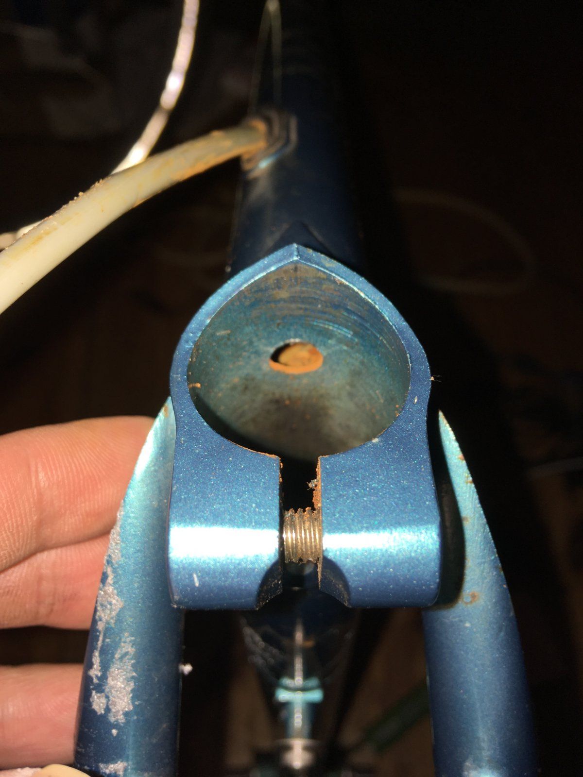

Guten Abend, mal eine Frage an die Rostbekämper und Hohlraumkonservierer hier (@Knobi @roykoeln @Axxl70 @Olddutsch evtl.?):
Bei meinen kürzlich gefangenen Koga Randonneur extra zeigt sich, dass er wahrscheinlich zwar nicht viel bewegt wurde aber doch viel draussen stand. Wenn ich ins Sattelrohr schaue (und von da ins Oberrohr und auch an den Zügen, die innen verliefen) zeigt sich schon bisschen rostiger Gammel. Bevor sich da irgendwas weiter ausbreitet würde ich dem gerne vorbeugen. Ich habe schon hier bisschen gelesen: https://www.rennrad-news.de/forum/threads/hohlraumversiegelung.93651/
Ich denke, dass Fertan (?) Spülung evtl. Overkill wäre. Aber wenn ich es richtig verstanden habe, löst FluidFilm auch den Rost und versiegelt anschließend. Ich bitte hier um Beratung und bedanke mich im Voraus!
Anhang anzeigen 852912Anhang anzeigen 852913Anhang anzeigen 852914
Meine Erfahrung mit diversen Autos und Fahrrädern:
  • Fertan niemals in Hohlräumen verwenden.
    Für Fahrradrahmen nur interessant als Zusatz im Wassertank zum Lösen der Flussmittelreste, z.B. nach umfangreichen Lötarbeiten oder Neubau. Macht aber kaum etwas anderes, als richtige Phosphorsäure (billiger). Bitte nicht zu lange im Tank lassen und mehrmals mit klarem Wasser nachspülen.
  • WD40 ist in praktisch jeder Hinsicht für jede mir bekannte Anwendung vollkommen funktionslos.
    Es riecht nur interessant.
  • Owatrol und Leinöl auch niemals in Hohlräumen verwenden: Sie verteilen sich eher unkontrolliert, härten aus und werden irgendwann rissig. Leinöl ist was für Holz, wo es einziehen kann. Und für Speichengewinde, wenn man daran glaubt und das unbedingt machen will.
  • Fluid Film löst keinen Rost, aber die dünnflüssigste Variante (Sprühdose) verteilt sich wirklich wunderbar überall und zieht in Rost mehr oder weniger gut ein. Das reicht für Fahrradrahmen völlig aus.
    Vorteil: Überflüssiges Material läuft einfach wieder raus, wenn es kann (z.B. aus dem Tretlagergehäuse). Und man kann es wirklich sorglos verarbeiten, ohne besonders gewissenhaft zielen, baden oder schütteln zu müssen.
    Nachteil: Es kommt im Lauf der Zeit wirklich aus allen Ritzen und macht den Rahmen zum Staubfänger.
Das Hauptproblem mit Rost in Rahmenrohren kommt dadurch zustande, wenn Wasser zwar irgendwie reinkommt, aber nie wieder raus. Uralte Tourenräder mit offener Sattelkerze sind innen nahezu rostfrei, während relativ neue Stahlrenner mit Patentsattelstütze ein rostiges Feuchtbiotop enthalten.
Offene Sattelkerze schön und gut.
Aber bitte nur bei Rädern mit Schutzblech. 😃
Fein, dass du den Humor ohne Smiley erkannt hast 🙏 :daumen:. Und gut, dass du deine Wahl nochmals erläutert hast. Ich habe aktuell einen ähnlichen Patienten und werde deine Empfehlung ausprobieren. Danke!
Schon klar. Ich kann es aber wirklich nur immer wieder betonen. Vorsicht beim hantieren mit Leinöl.
Es ist völlig ungiftig und in flüssiger Form harmlos. Ich kaufe es übrigens im Supermarkt als Lebensmittelöl ein. Firnis habe ich nicht benutzt. Ich hab Zeit und je länger es flüssig bleibt, desto besser verteilt es sich.
Aber auf Lappen, die man verwendet vergrößert man die Oberfläche so, das es bei der Oxidation des Leinöls zur Erwärmung und dadurch zur Selbstentzündung kommen kann.
Immer dran denken.
Ist echt saugefährlich bei falscher Handhabung.
