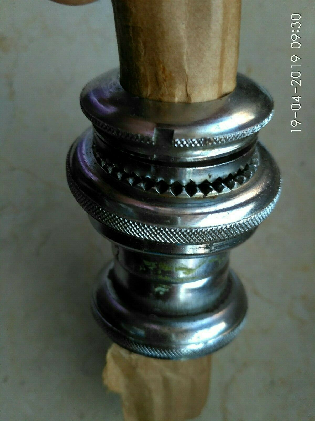

Hallo, welches Werkzeug brauche ich für so einen Magistroni Steuersatz mit drei Sicken in der Kopfmutter zum Lösen?
Bild geliehen in der Bucht!
