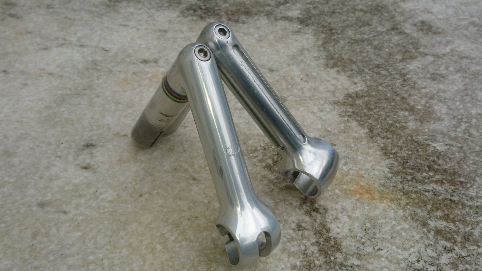

Der selige H.C. Smolik hat in seinem Buch "Fahrradtuning" beschrieben, wie man Vorbauten von Konus- auf Schrägkeilklemmung umbaut. Ein Scan müsste eigentlich noch in irgendeiner Tropfkiste liegen.Ich will doch selbst basteln
Für die dünnen titan schrauben der esl vorbauten gibt es glaube ich auch nix.

Willst Du einen langen Schrägkeil bauen, damit der Schaft noch weit außen stehen kann? Dann wird es schwierig, vielleicht beide Rohre im Schraubstock fixieren und gemeinsam durchsägen?Ich will doch selbst basteln

ich will die abgebildeten esl von spreiz - auf schrägkeil umbauen.Willst Du einen langen Schrägkeil bauen, damit der Schaft noch weit außen stehen kann? Dann wird es schwierig, vielleicht beide Rohre im Schraubstock fixieren und gemeinsam durchsägen?
Wie Smolik mache ich den Keil aus dem unteren Stück des Vorbauschafts. Als Klemmschraube kaufe ich dann eine Alu-M8 x 120 von Jäger und eine Mutter mit Kragen dazu. Die klebe ich unten in den Schaft und säge ab, fertig. Mir kommt es nicht auf eine große Vorbauhöhe an.
