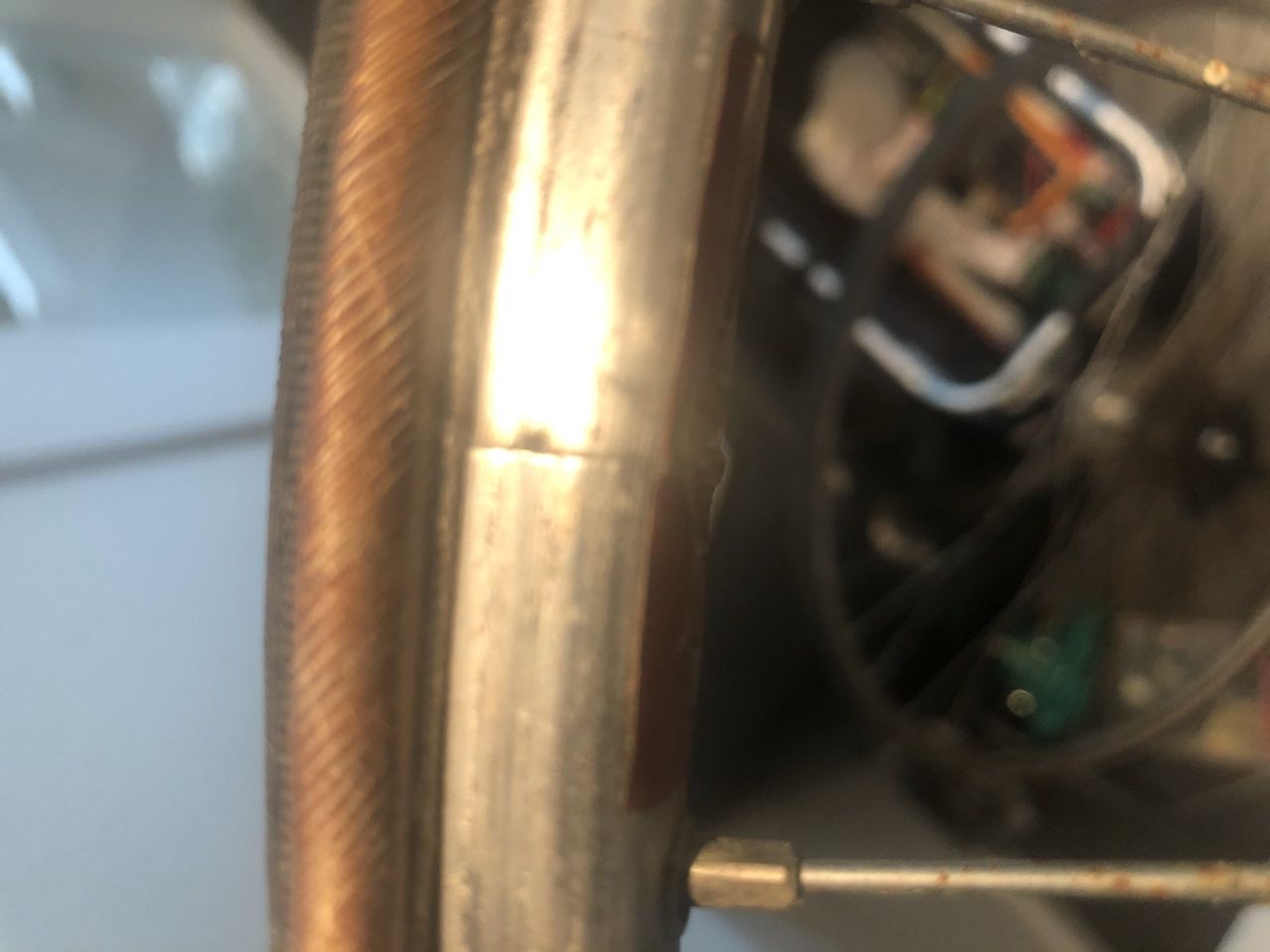

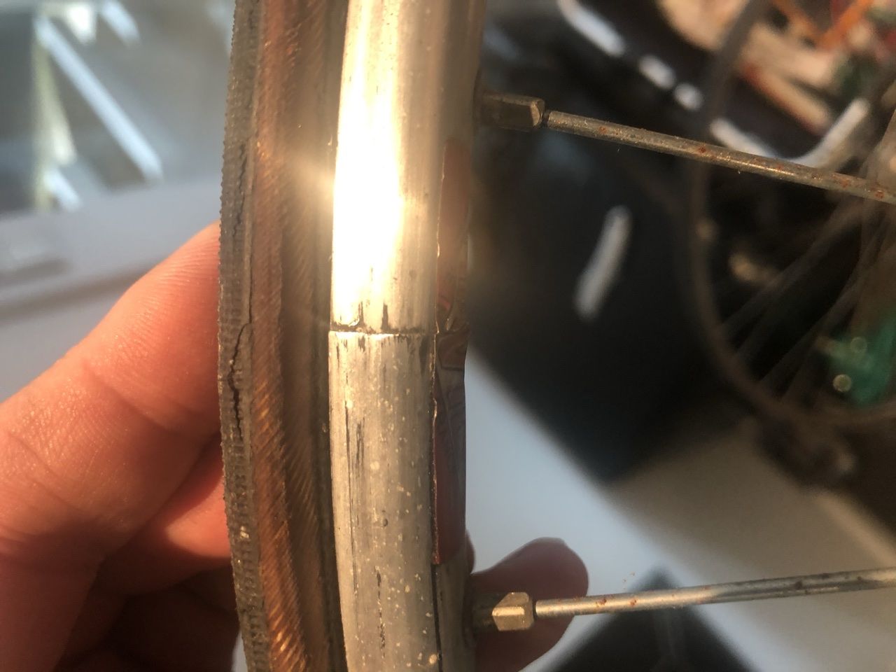

Da ist ein Verbindungsstück drin, das hält die Felge auch zusammen, wenn sich eine Seite des Felgenkörpers ablöst und sich relativ zur anderen Seite um Millimeterbruchteile bewegt. Heute wird der Stoß verschweißt und verschliffen.
