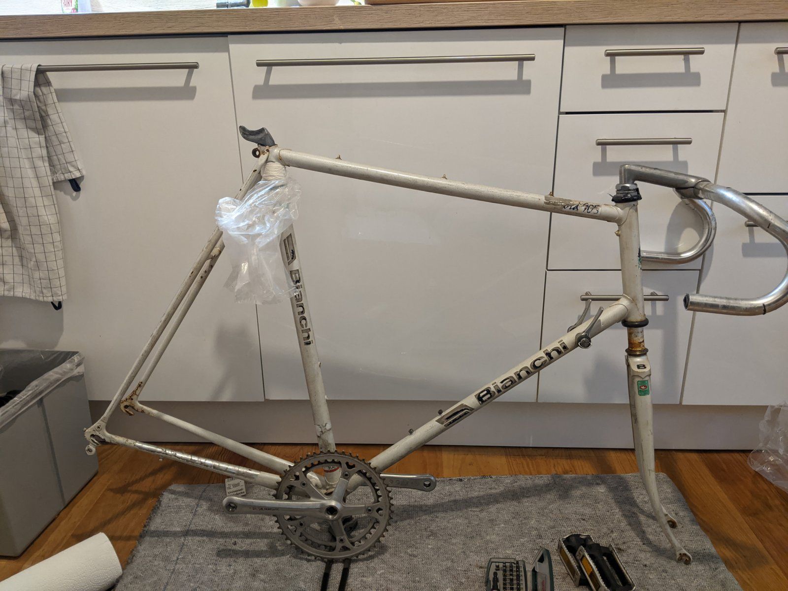

Moin,
ich hoffe meine Fragen fallen in die Bastlerkategorie.
Gefundener Rahmen (Bianchi Rekord 905) mit Felgen, Kassette am Hinterrad fehlt, Schaltzüge auch, soll erstes Restaurierungsprojekt für Privatnutzung werden:
  • Ich bekomme die Gabel nicht auseinander und das Sitzrohr nicht raus, erste Versuche mit WD40 kläglich gescheitert, hat jemand Erfahrung mit Natriumhydroxid wie in diesem Video, oder andere Empfehlungen?
  • Ist es möglich eine modernere Schaltung zu verbauen, mit Schalthebel an der Bremse? Wäre es Sinnvoll eine komplett neue Gruppe zu kaufen oder lieber versuchen passende Teile zu finden?
  • Soll ich das Tretlager auseinander bauen um es neu zu fetten oder ggf. ganz auszutauschen?
Danke für eure Hilfe!
Scheint ja ein Laternenparker gewesen zu sein
Bau Kurbel U Tretlager aus,stells auf dem Kopf U flute das Sitzrohr mit Carramba oder reinem Petroleum .Du brauchst viel Geduld mindest eine Woche,da die ganze Sastu wohl festgebacken ist
Die Mutter direkt unter dem Vorbau ist zum kontern der darunterliegenden, damit die Einstellung des Lagers gesichert bleibt.
Nehm den Vorbau raus und schraub die Muttern ab. normalerweise fällt die Gabel dann raus.
Ich bekomme den Vorbau nicht raus, die Muttern habe ich alle komplett gelöst und die Gabel lässt sich bewegen. Das hatte ich falsch formuliert, es scheitert am Vorbau, nicht an den Muttern von der Gabel.
