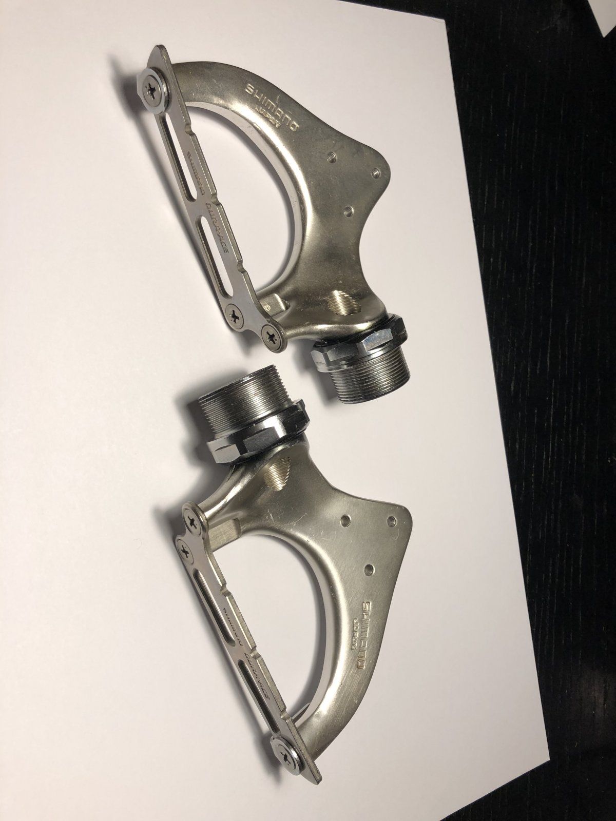

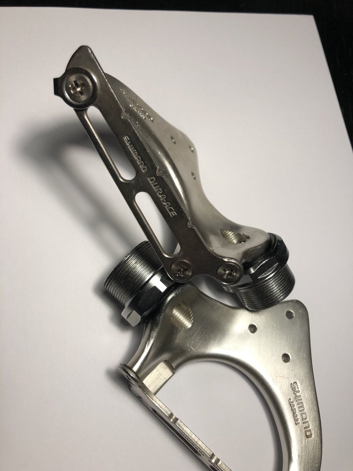

Hallo, hab hier zwei neue Dura Ace Pedale und weiß echt nicht wo die hinpassen.
Jemand ne Idee?

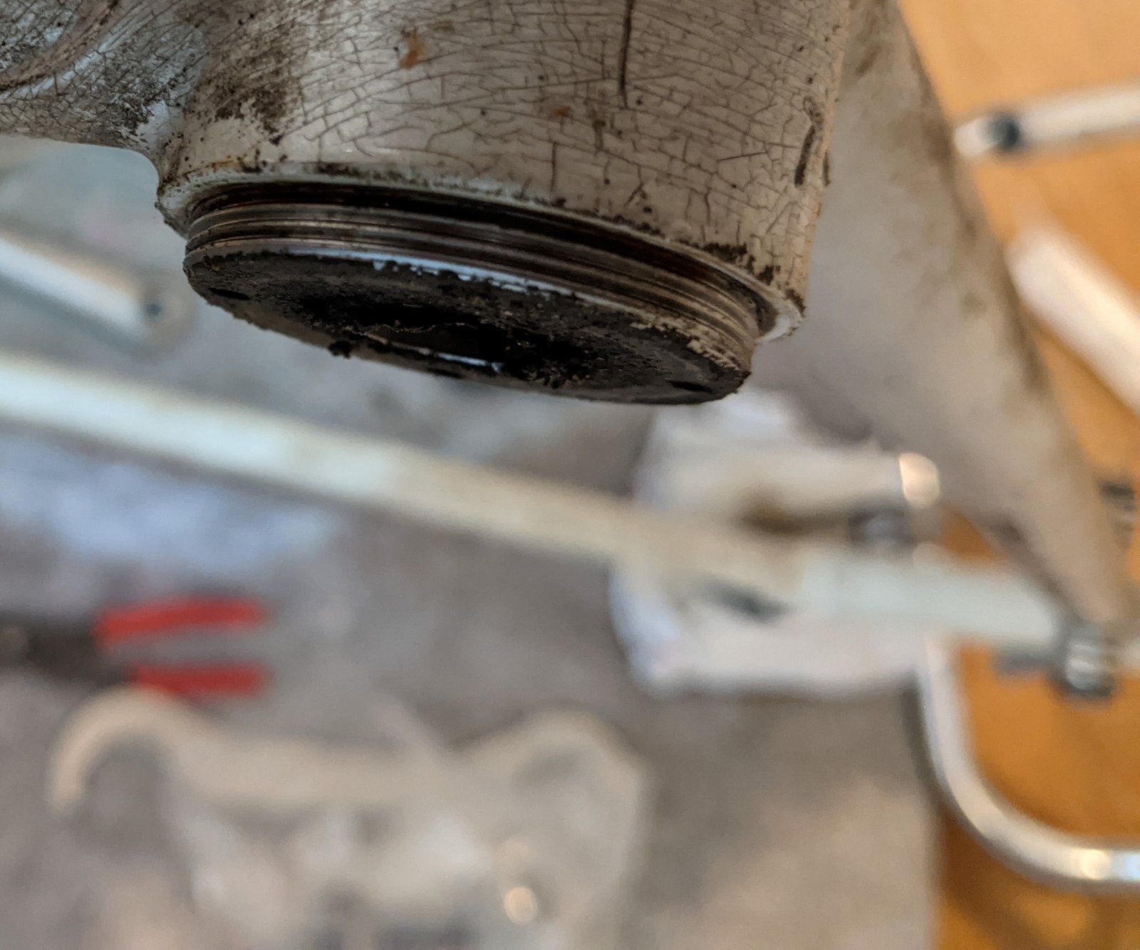

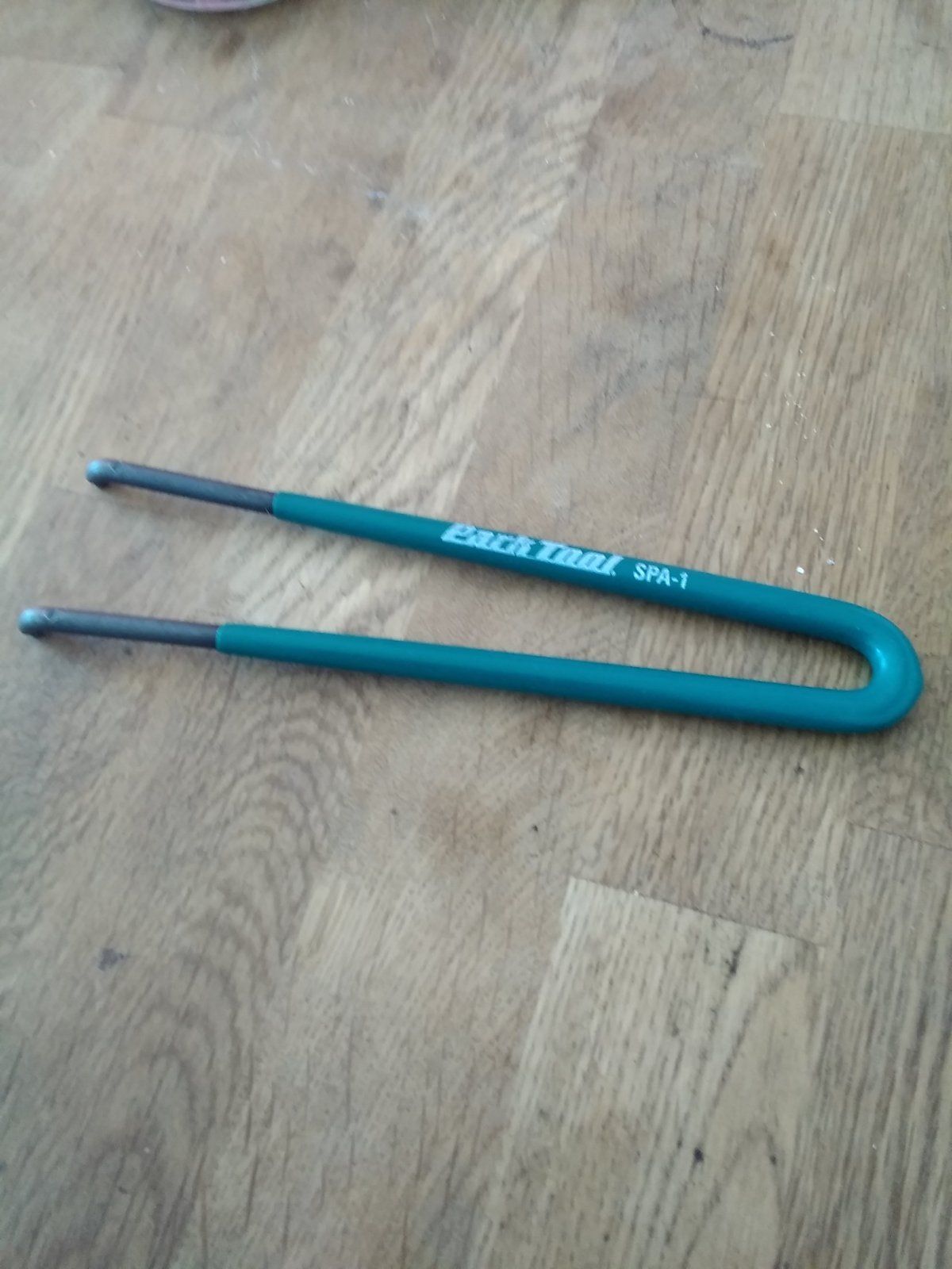

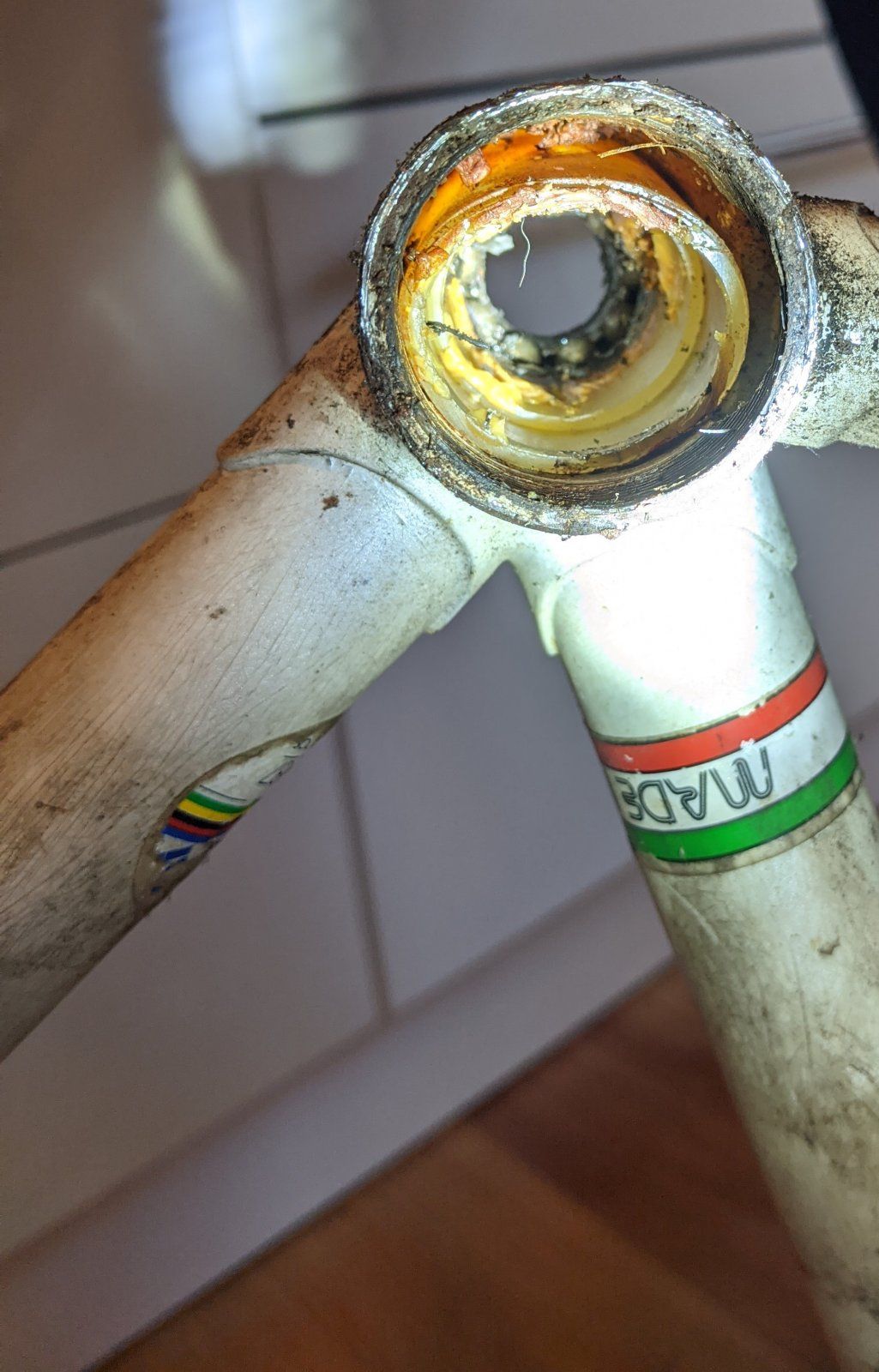

Werkzeug ist da, Tretlager fast auseinander. Brauche ich für die Seite wo noch das Gewinde rausguckt nochmal ein extra Werkzeug?

Danke für die schnellen Tips, ich schaue mal ob ich den Stirnlochschlüssel irgendwo lokal herbekomme, dann könnte ich direkt heute weitermachen.
