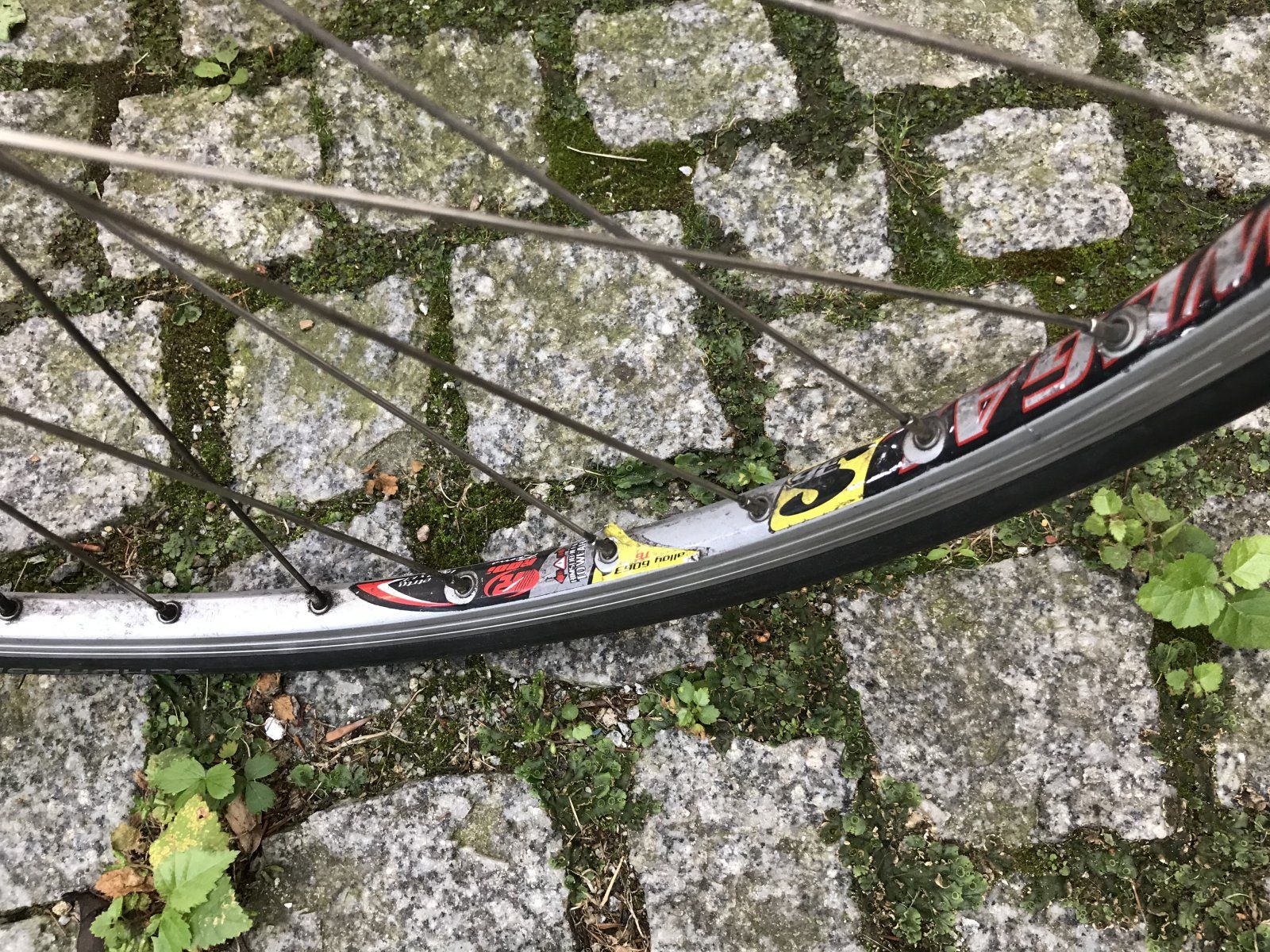

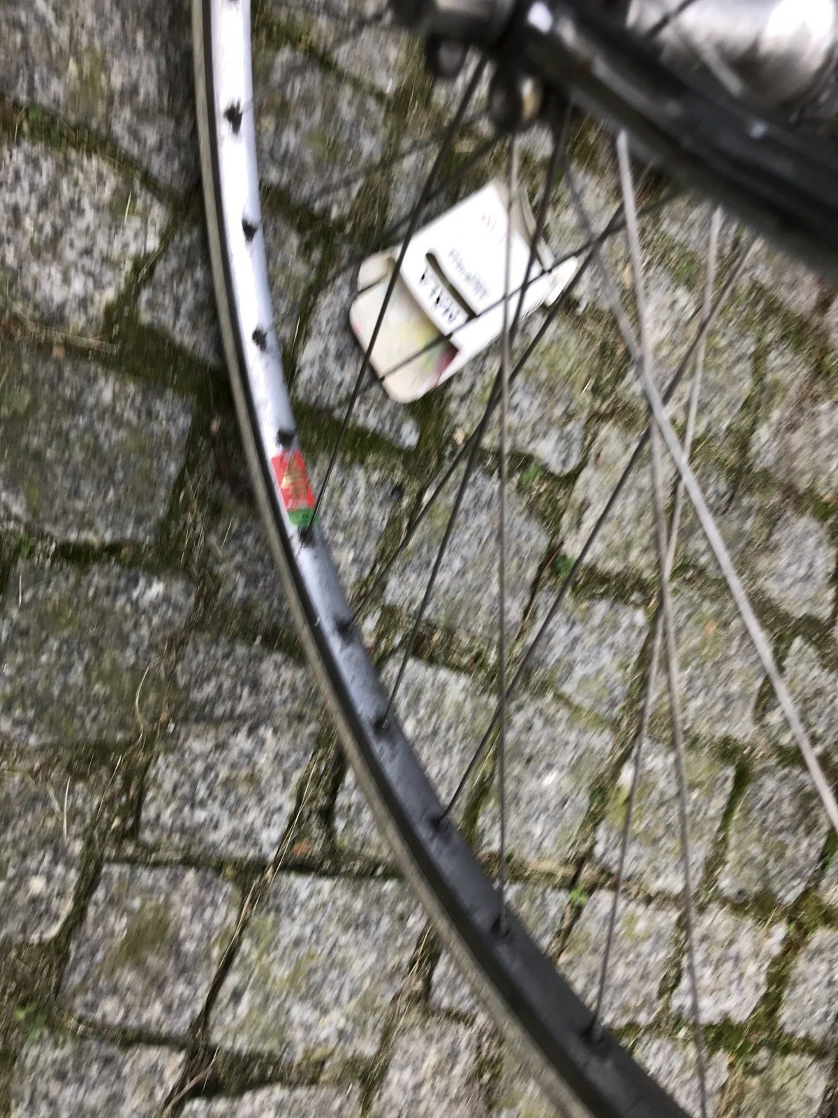

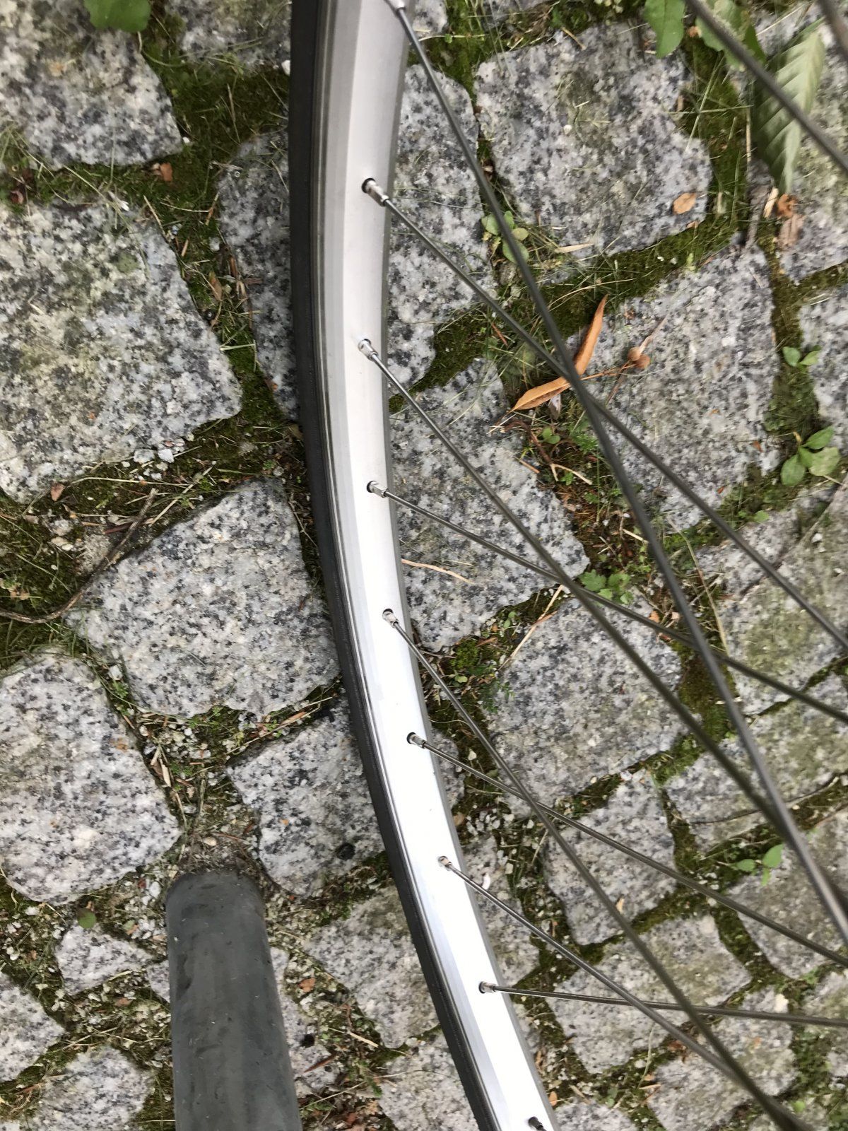

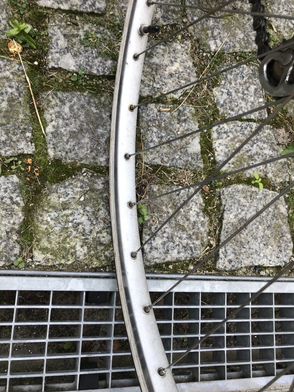

Was für eine Felge kann ich da nehmen und kann ich die alten Speichen behalten?
Die günstigste Variante die ich gefunden hab wär das hier (Mavic Open Elite 28" Felge) taugt das was?
Die Felge müßte die selbe ERD haben. Das hat die Open Elite m.W. nicht. Du hast, soweit zu sehen, eigentlich Material, was es wert wäre erhalten zu werden. Ich würde an der Stelle nicht knickerig sein.
Die Open Elite ist so "mittel". In Verarbeitung und Qualität. Es ist eine gepinnte Felge. DAs ist nicht schlimm, die günstigeren Qualitätsfalgen sind durchweg gepinnt. Die, die du jetzt hast, ist gesteckt und geklebt. Die Verbindung ist hochwertiger. Allerdings macht das beim Fahren keinen Unterschied.
Ich würde, wenn es denn Mavic sein sollte, die Open Pro in Betracht ziehen, die gibt es mit der typischen, grauen Mavic Hart-Eloxierung. Wenn die Vorderradfelge auch eine graue MA40 ist, dann sieht das besser aus.
Wenn Du nicht einspeichen kannst, dann gehe vor der Besorgung der Teile zu einem Laden, die es können. Die werden Dich entsprechend beraten.
