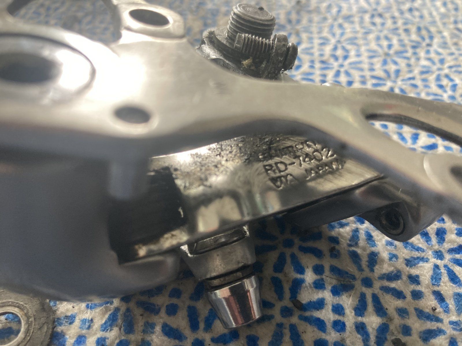

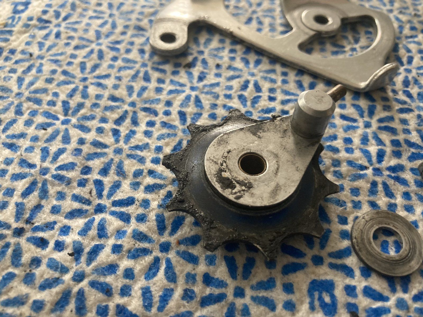

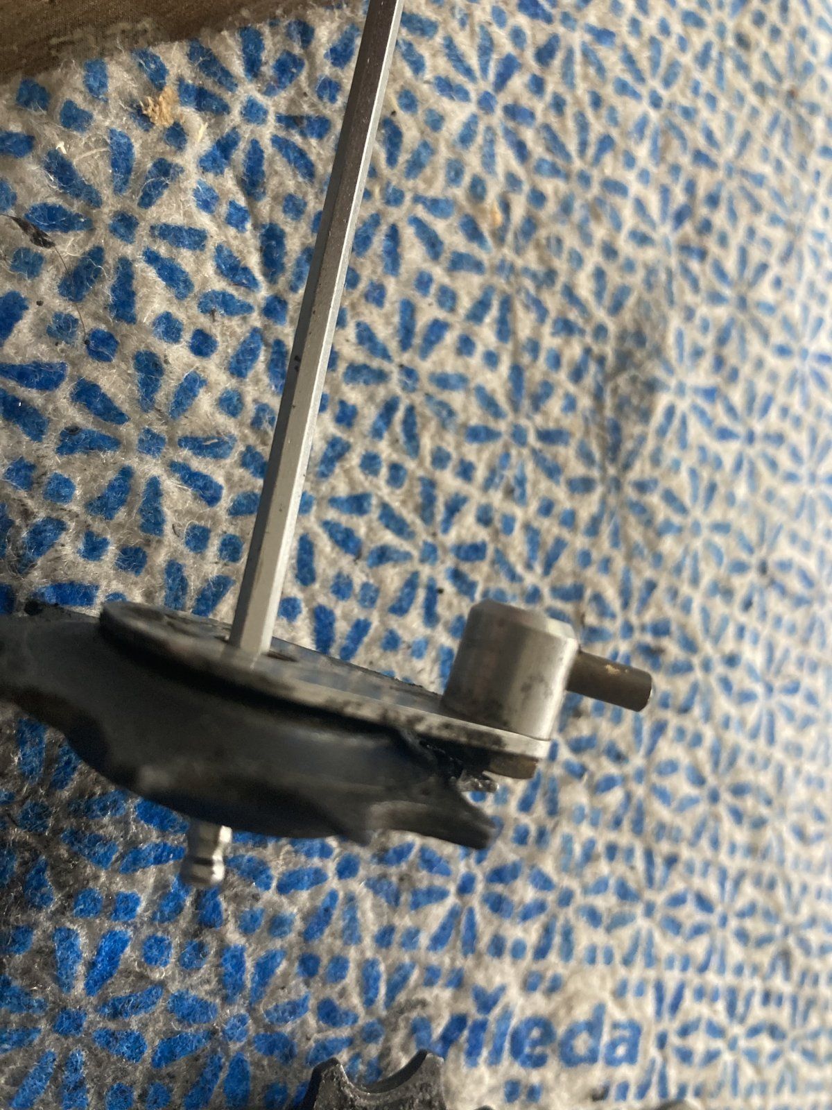

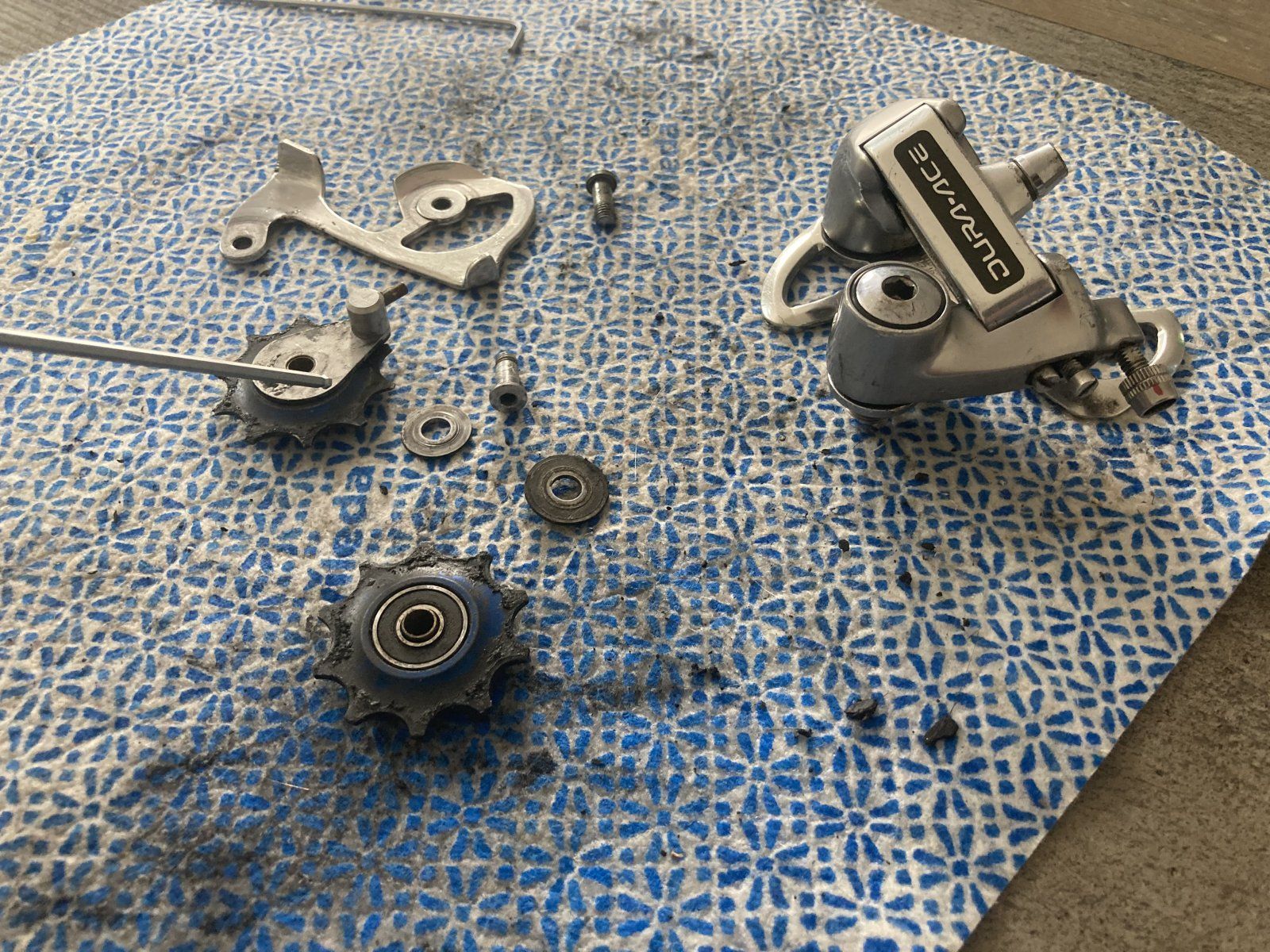

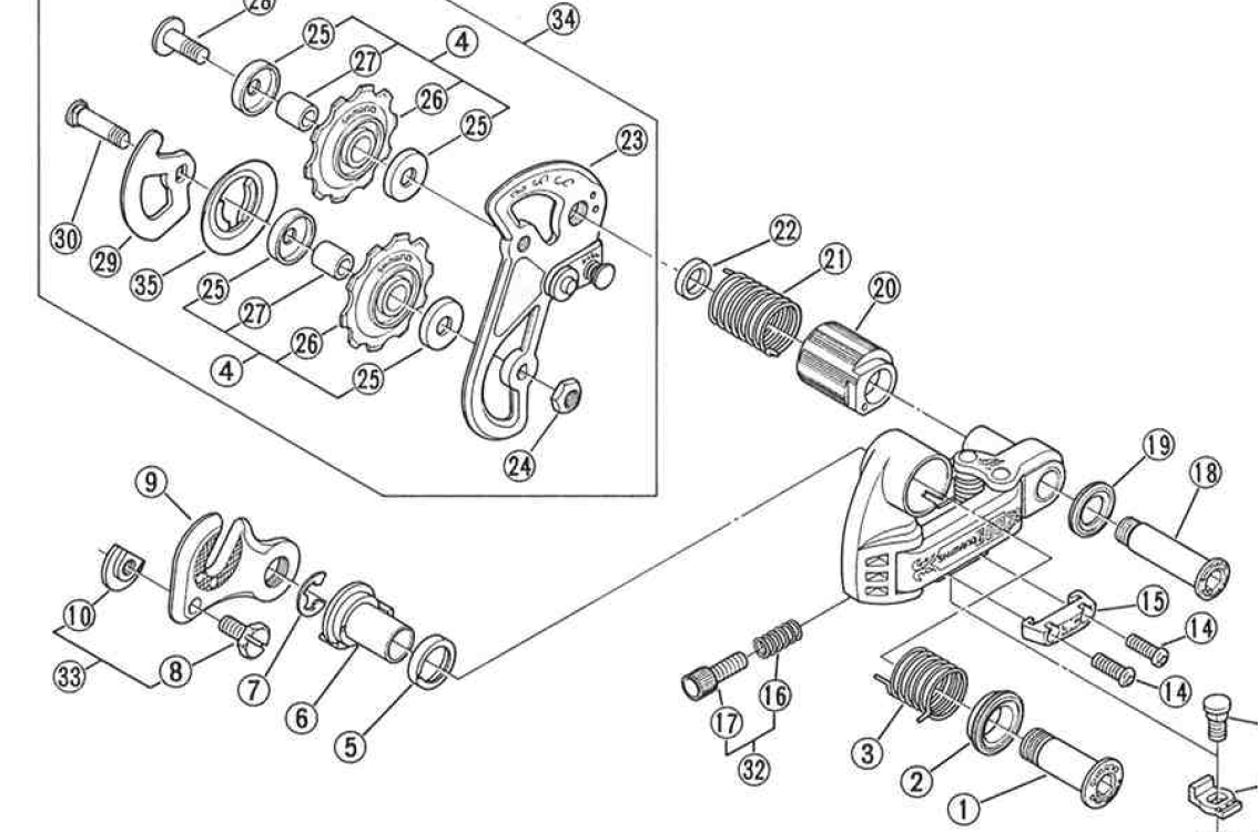

Ich habe ebenfalls das exakt gleiche Problem mit meinem 600 Arabesque Schaltwerk gehabt (auch hier im thread vor einigen Monaten beschrieben).
Die Befestigungsschraube des Schaltwerks wird an der oberen Schwenkachse in einer Blechhülse geführt. Wenn man das Schaltwerk mit zu hohem Drehmoment am Rahmen festschraubt, wird diese Hülse pilzartig verformt. Die Hülse schleift dann an der äußeren Hülle und die Federspannung reicht nicht mehr um Parallelogramm zu schwenken.
Ich habe das Schaltwerk zerlegt und die Hülse so gut es ging in ihre Ursprüngliche Form zurückversetzt, das hat geholfen.
Shimano hat in den alten Montageanleitungen (ich glaube ich habe die auf disraeligears gefunden) auch ein maximales Anzugsmoment vorgegeben.
