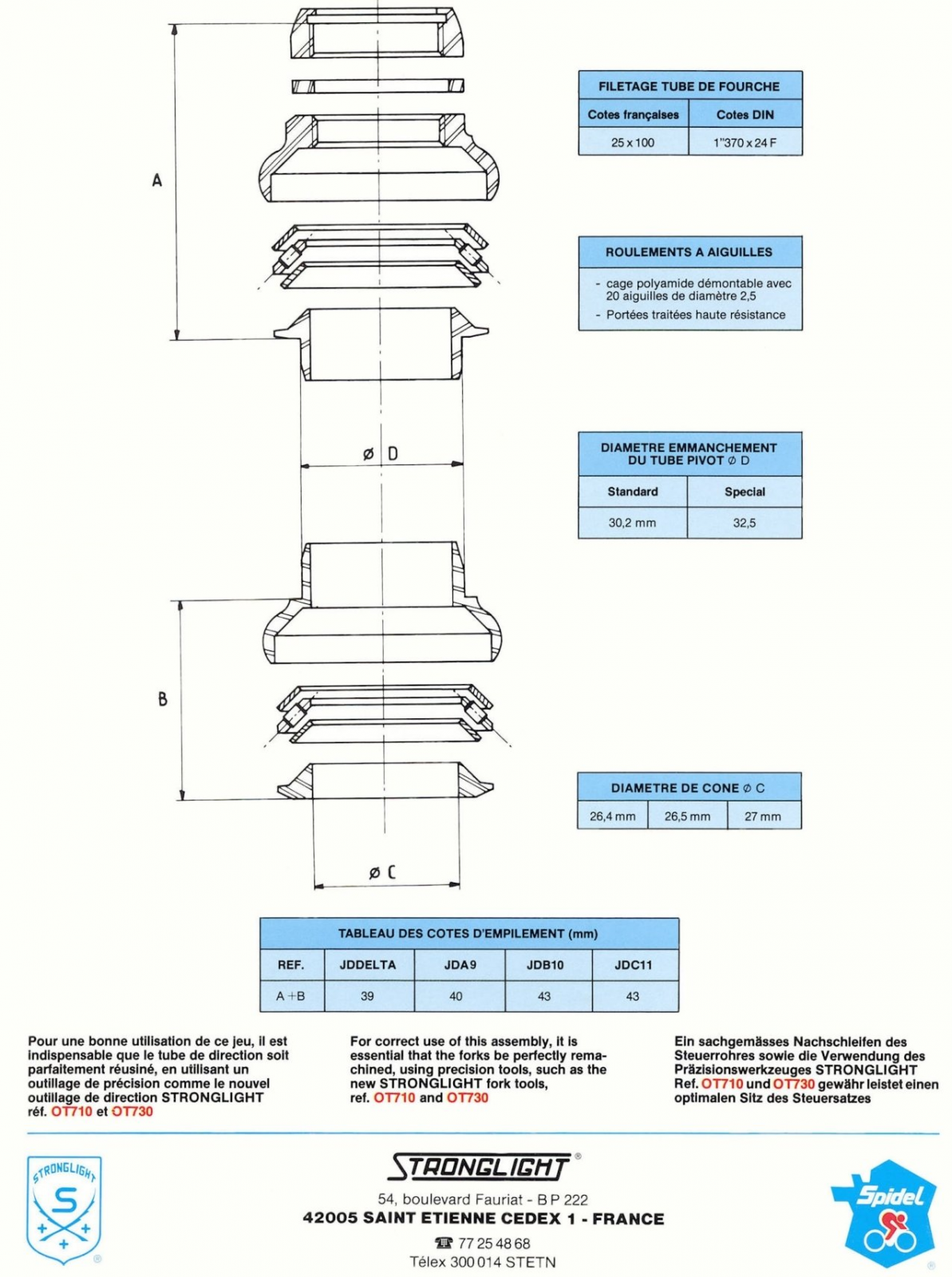

Stronglight B10
Wer kann mir die korrekte Montage erklären - wo gehört da Fett hin, wo ggfs. nicht? Im Voraus herzlichen Dank
Danke; geht doch.
