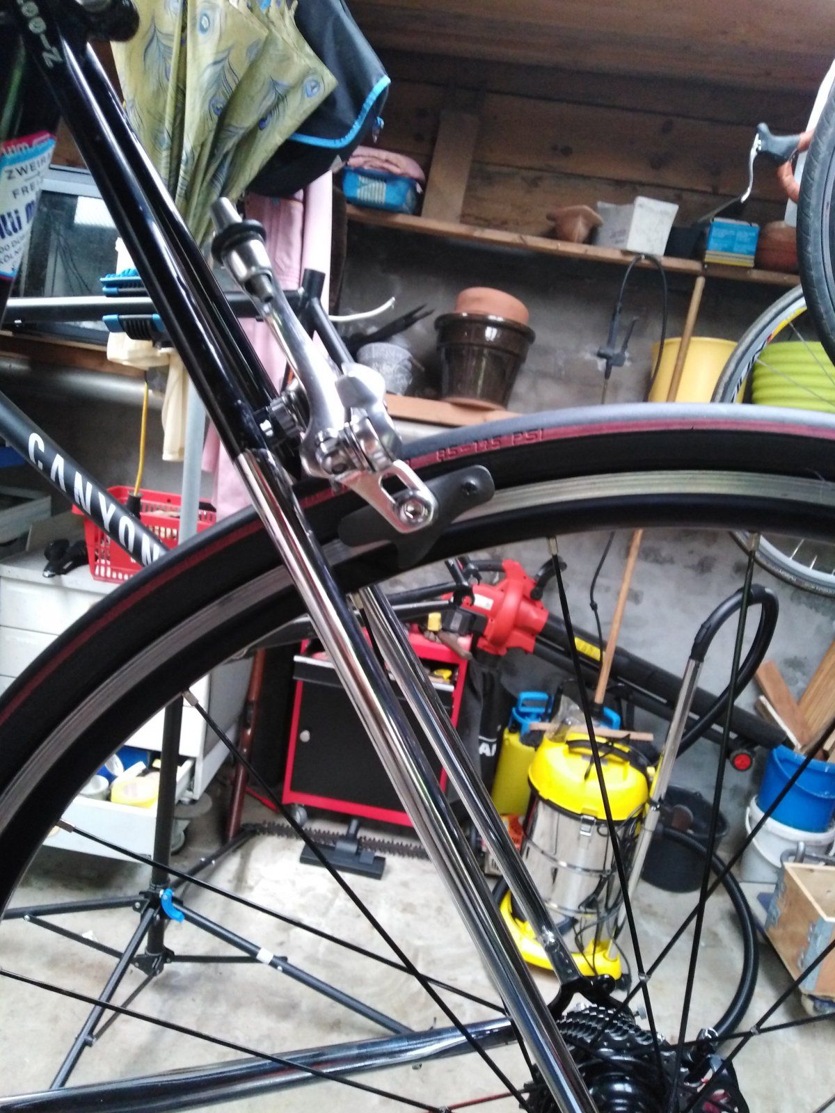

Hintere Bremse! Hab 3Bremsgarnituren hier rumliegen und keine passt:mad:
Wie misst man das Schenkelmaß einer Bremse bzw. gibts dafür eine Bezeichnung am Bremskörper? Damit ich keine Falsche suche.Anhang anzeigen 799351
Bei den meisten Bremsen steht auf einen Bremsarm , Rückseite oben eingeprägt/eingegossen das Verstellmaß der Bremsschuhe drauf .
Jetzt misst du einfach mitte Bremsbolzenbohrung im Steg bis Unterkante Bremsflanke Felge , das Maß ist verbindlich , geschätzt hier Verstellbereich 45 - 57 mm sollte passen .
Wenn es blöd kommt brauchst du vorne eine "kurze Version" = 39 - 47 mm" und hinten eine "lange Version" = 45 - 57 mm .
schau mal nach einer BR-R600 oder BR-R450, wenn du Dual-Pivot haben willst. Die gibts mit langen Schenkeln.
CNC-bike hat sowas manchmal auch einzeln.
EDIT: die haben tatsächlich die BR-R451 HR einzeln...
https://www.cnc-bike.de/product_info.php?products_id=14971

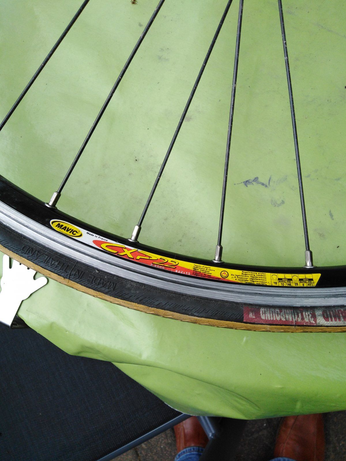

Cmpa und Drahtreifen bedeutet immer schmerzende Finger vom Wuchten - bei Mavic kannst die Reifen i.d.R. von einem Meter drüberwerfen ... aber wenn Sie dann drauf sind wird's bei Schlauchwechsel nicht besser -
So und nun habe ich eine Frage:
Habt ihr schon Drahtreifen aufgezogen (natürlich mit Talkum, Vordehnung...usw.) und so einen Höhenschlag vorne und hinten bekommen, der trotz Ablassen der Luft, Durchwalken, Ausrichten nicht verschwindet? Mein LRS dazu ist ein moderner Khamsin von 2017, die Reifen 28mm Conti Ultrasport.
Habe einen Reifen runtergenommen und durch ein Billigmodell von Kenda ersetzt, der auf der Khamsin-Felge auch nicht besonders rund läuft.
Nun wurde ich stutzig und habe den Conti auf eine alte MA2 Felge aufgezogen. Hier ließ sich der Reifen viel leichter montieren und läuft bis auf übliche Toleranzen völlig rund.
Woran liegt das? Wo könnte der Fehler sein? Haben die Khamsin-Räder ggf. einen zu großen Durchmesser?
Bin ratlos.
https://videos.rennrad-news.de/2238/conti_khamsin?play
Ich hatte mal das gleiche Problem und habe den Wulst des Reifens mit purem Spüli eingerieben, aufgezogen und dann mit Überdruck aufgepumpt. Bei mir hat er sich so mit Geräusch gesetzt.
Die Antwort hat sich mit dem Foto erledigt.

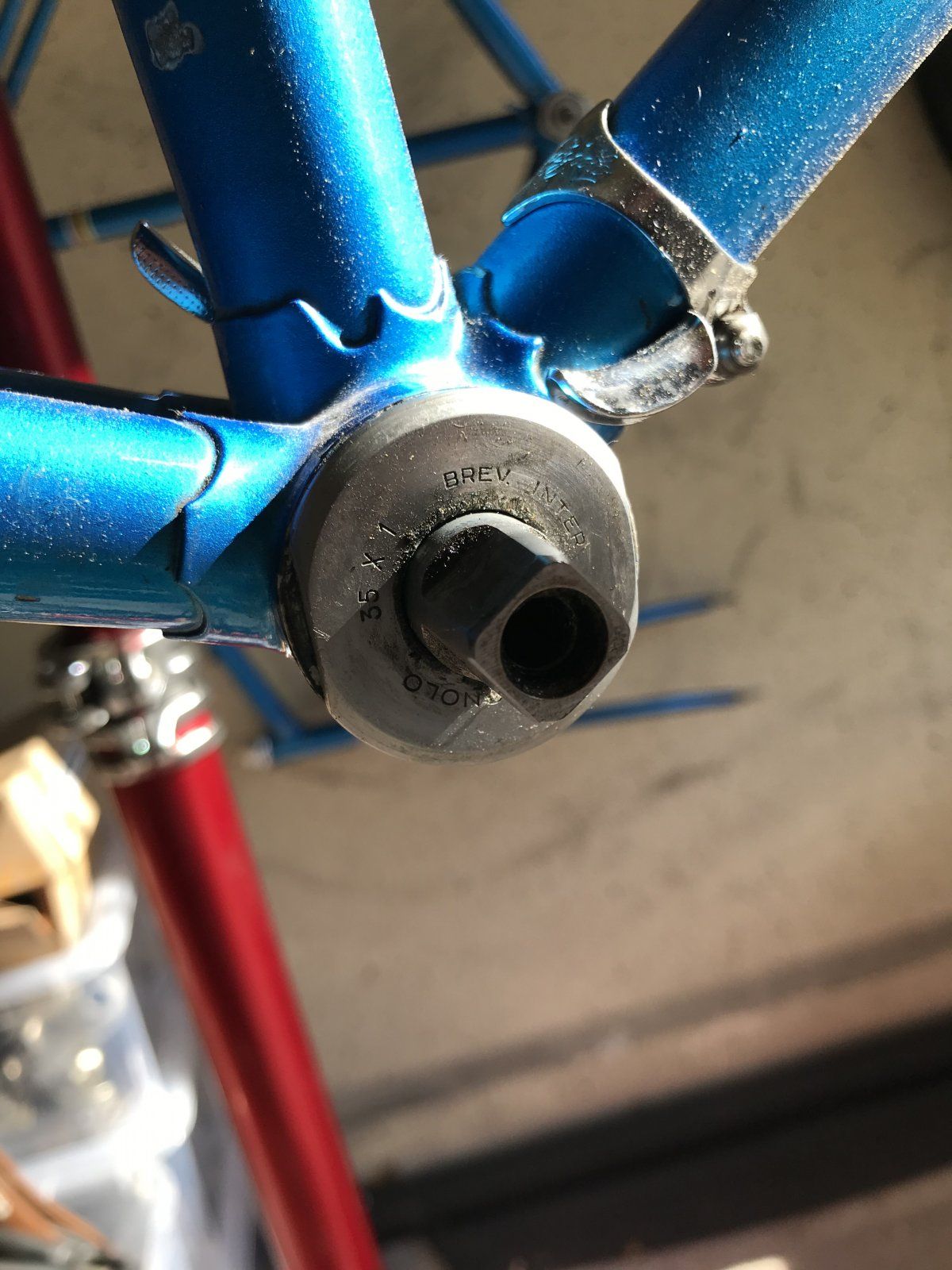

Servus,
an meinem Dusika Running Rahmen hatte ich dieses Lager verbaut. Das muss da wirklich schon ewig drin sein. Waren Campa Steuersatz und Sattelstütze drin.
Die Super Record Kurbel passt nicht drauf. Schleift an der Kettenstrebe.
Achse hat 112mm. Was kann hier passen?
Hat die Gran Sport oder die alte Campa Kurbel mit den drei Armen eine andere Tiefe?
Ich war etwas verwundert ehrlich gesagt.
Bitte um Hilfe ;)
Grüße
