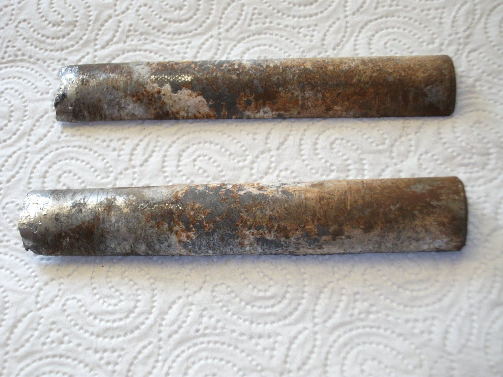

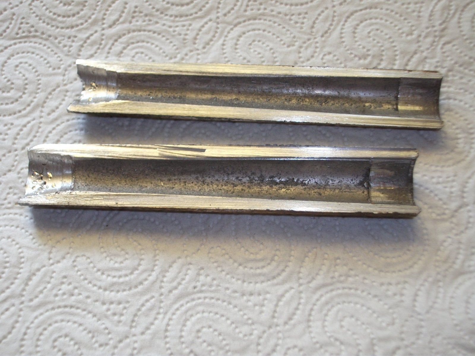

Schau dir die linke Seite der Achse dann mal genauer an...
Auch die hat Pitting, ich würde, da eh noch kein Rahmen da ist, auf ein Angebot hier aus dem Forum warten.
Wie ich schon vermutet hatte....und die aktuellen Fotos bestätigen es auch,
war nur auf den ersten Bildern nicht so gut zu erkennen.
Wie Chris auch schon geschrieben hat, auch die hat Pitting.
