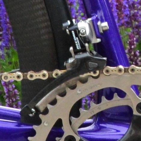

Bei meinem C4 hab ich heute die Schaltung montiert. Aber irgendwie passt die Kontur vom Umwerfer nicht zum Kettenblatt. Ich meine, der steht hinten zu hoch. Kann man das so lassen? Wenn nicht, was tun?
Funktioniert auch so , sieht aber echt sch.... aus , wenn man genau hinschaut sieht es so aus , als wenn das Anlötteil leicht schräg auf dem Rohr sitzt .
Ich würde oberhalb der Klemmung ein unauffälliges Blechfitzelstück mit einklemmen , oder das Passstück vom Umwerfer unterhalb etwas abfeilen und damit die Neigung verändern .
Am Lötsockel rumbiegen wird nicht gehen , der ist stabiler als das Rohr , so Wandstärkenmässig , und den unten ausfeilen macht wohl Lackschäden .
Hab mir das bei meinen Rädern gerade mal angeschaut, ist bei allen so, spielt bei der Funktion aber keine Rolle.
Allerdings fahre ich überall nur kleinere Blätter, 46-49
Bei kleineren Blättern ist das wohl zwangsläufig so, weil deren Radius ja kleiner ist. Meins ist ein 53er.
Danke, ich werde erstmal versuchen, oben etwas einzuklemmen. Damit mach ich erstmal nix kaputt...

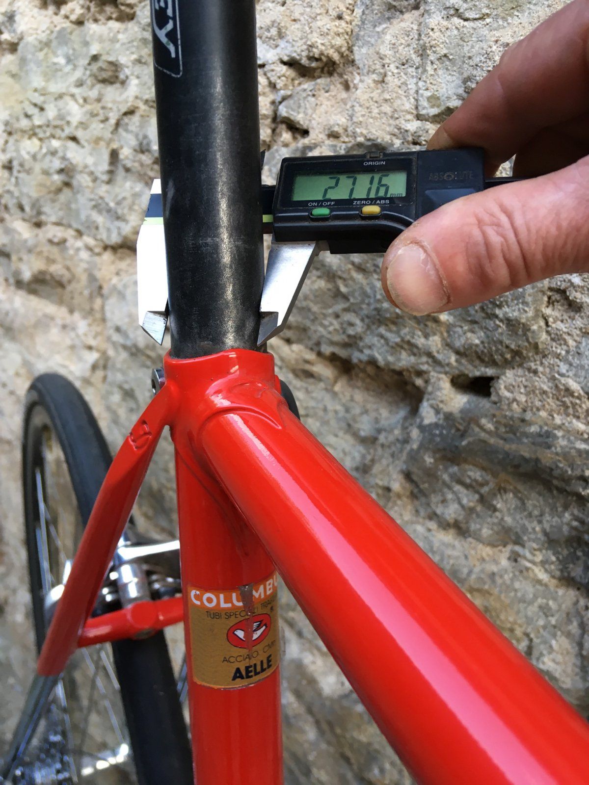

Gab es Aelle auch mit 27mm Innendurchmesser? Irgendwie geht eine 26,8mm Sattelstütze zu leicht ins Rohr.
Update: kann auch daran liegen, dass die 26,8 Sattelstütze in Echt eher 26,6 hat. Da hatte wohl jemand zu viel Spaß beim Polieren.
Ich habe zwei Rahmen aus Aelle hier. Beide haben 26,8mm.
Es ist aber durchaus möglich, dass jemand beim Nacharbeiten nach der Herstellung etwas mehr aufgerieben hat.
Francesco Moser Cromovelato - Rahmen etwa sind sehr oft aus Aelle-Geröhr gemacht. Alle drei in meinem Bestand befindlichen Moser haben 27,0 mm Sitzrohr-Innendurchmesser.
In meinem Dancelli Rahmen steckt eine Sattelstütze mit Nenndurchmesser 27,2mm.
Durchmesser der Stütze zwischen 27,10 und 27,20mm knapp oberhalb der Klemmung.
Ohne Aufreibwerkzeug, mit Montagepaste und sanftem Druck ließ sich die Stütze einsetzen.
Ich verwende gerne knapp sitzende Sattelstützen. Die knarzen nicht.
Habe mich aber auch gefragt, ob entweder in der Löterei ein Röhrl verwechselt wurde, oder nach dem Lackieren ein Papperl.

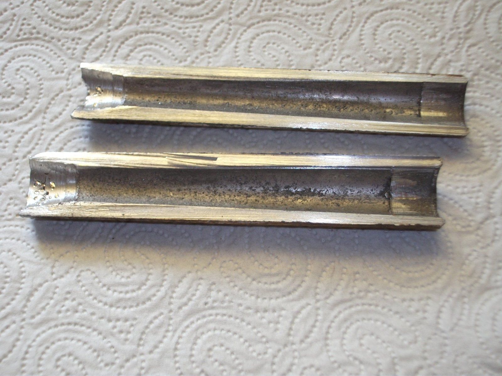

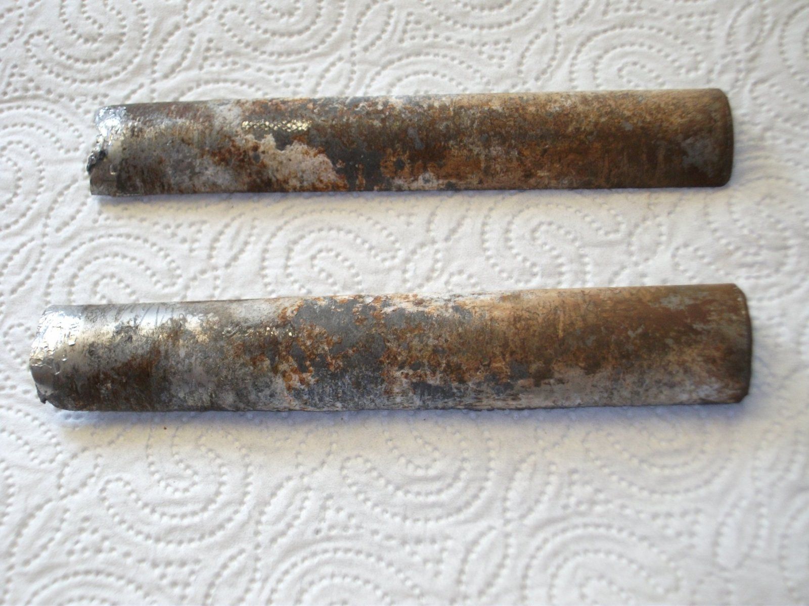

Mühsam aber erfolgreich : Stütze schlitzen auf voller Länge mit einem Eisensägeblatt .
Ergebnis siehe Bilder , Zeitdauer voller Nachmittag , Materialbedarf scharfes Sägeblatt + 3 Fl . Bier .
So wie die festgebacken war hätte in Jahren keine Chemie geholfen .
Das war bestimmt mal ne hochwertige Stütze. Man sieht den belastunxgerechten Wandverlauf.
Oder ein einfaches Gussteil (Aushebeschräge).
