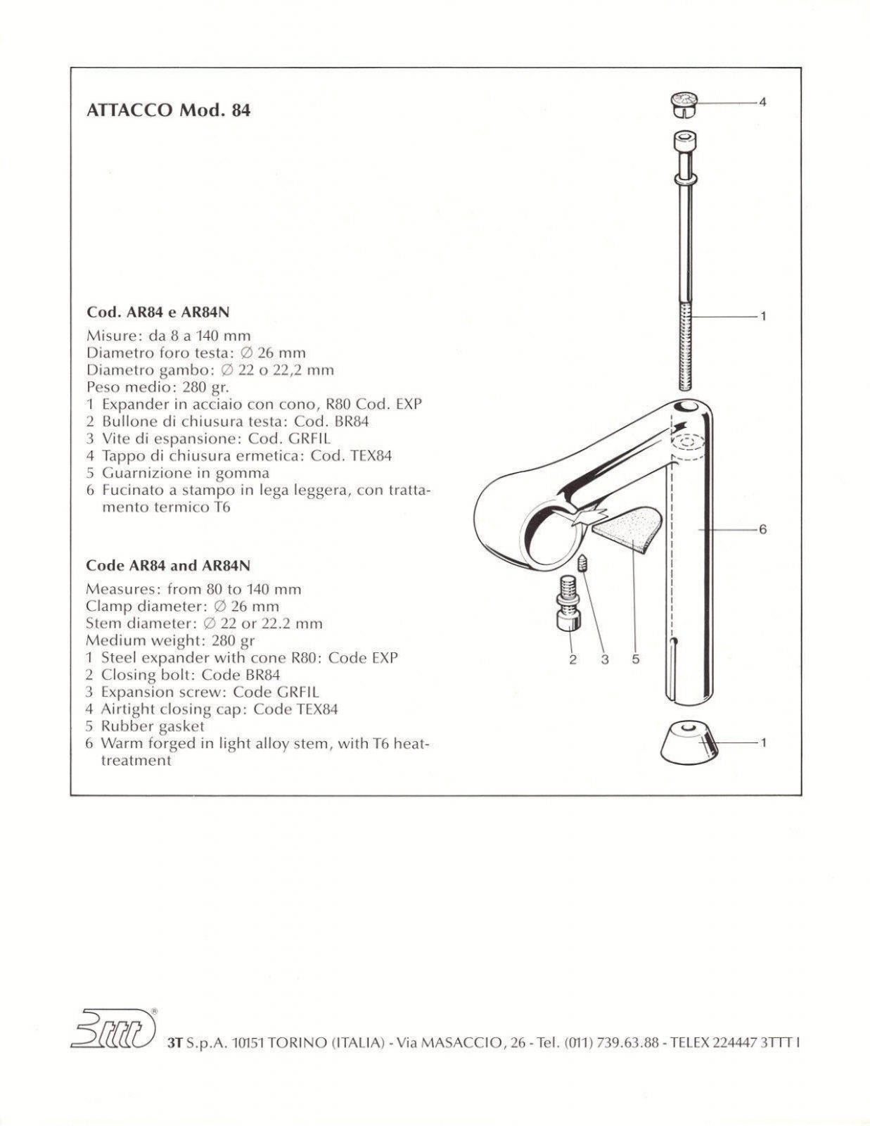

Gestern nen 3ttt Record 84 (AR84 silver) erstanden. Leider fehlt unten die kleine Erweiterungsschraube neben der Schließschraube. Diese würde ich gerne nachrüsten. Bilder folgen....
Im damaligen Katalog wird die Schraube als expander screw GRFIL bezeichnet, stehen aber keine Maße bei.
Kann mir da jemand vielleicht mit seinem Wissen weiterhelfen?
Danke!

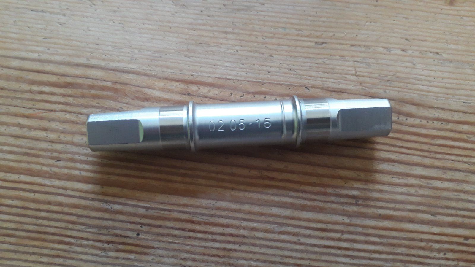

Habe bei einem 103 mm Token Innenlager endlich den Lagerring zerstörungsfrei aus der linken Schale bekommen. Nur das rechte Lager ist noch in der Schale, damit könnte ich leben.
Hatte auch schon öfter XT/XTR Lager mit fester rechter Schale. Das beeinträchtigt ja nicht die Funktion.
Ich würde gerne das Lager für eine Dura Ace FC-7410 Kurbel verwenden und habe festgestellt, dass die Welle asynchron ist.
Hat jemand Erfahrung mit 103 mm Token Innenlager und der FC-7410, passt es mit der kürzeren Seite rechts?
Ich muss mich entscheiden ob ich es behalte oder zurück gebe und möchte es davor nicht einbauen.
