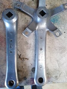

Da war ich mir eben nicht sicher. Wusste nicht, dass Token asymmetrische Vierkantlager hat. Ich habe nur eins und das ist symmetrisch, ITA, ISO 12,50mm....die längere Seite ist sinnigerweise immer rechts.
