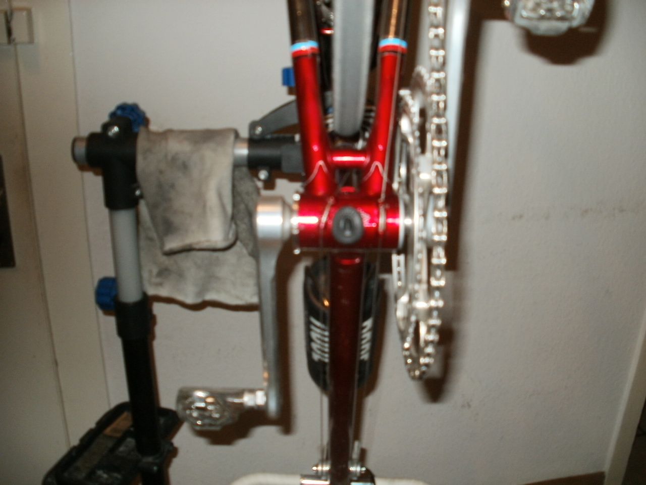

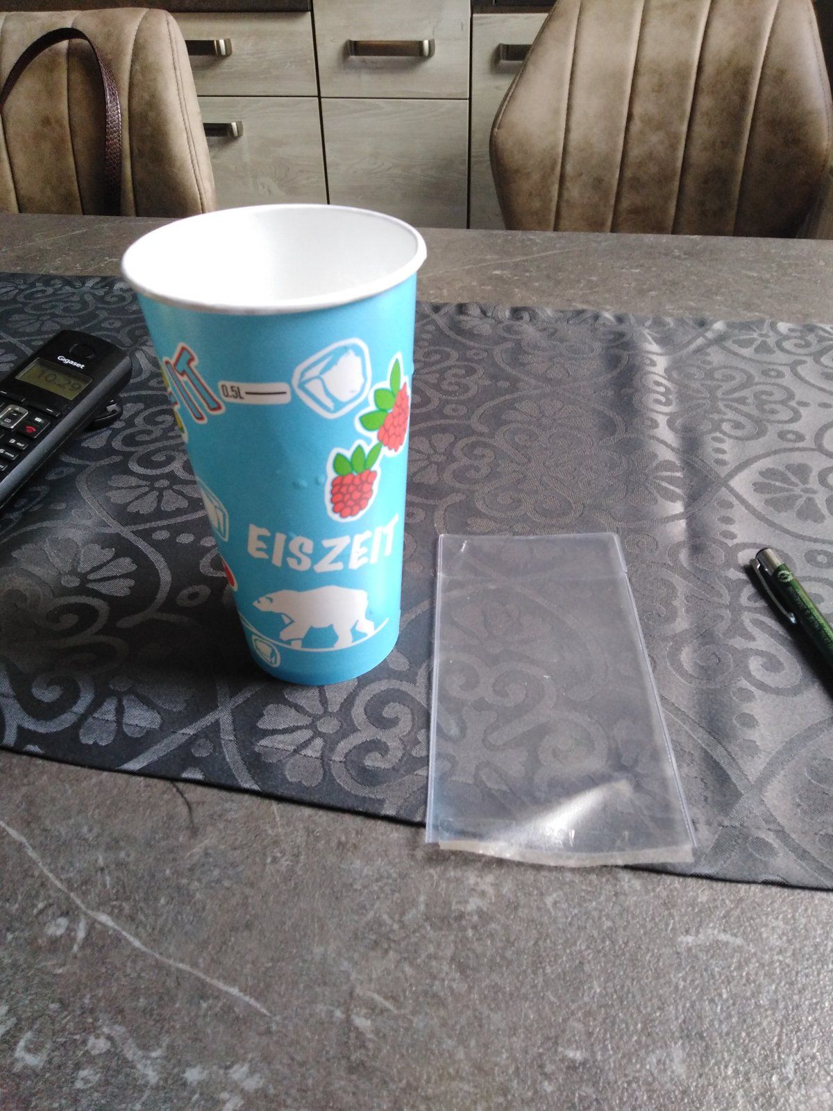

Faggin Tretlager. Unten offen. Keine Plastikhülle ums Lager. Das heist, Dreck kommt direkt ans Kugellager. Gibt es dafür ne Lösung? Wollte selbst eine Plastikausmantelung mit etwas steiferer Folie anfertigen und reinstecken.Gibts da bessere Lösungen?
Drei Möglichkeiten:
1. Anderes Innenlager oder
2. das hier ("Schmutzhülse" genannt)
oder
3. Alles genau so lassen, wie es ist.
Gerade ausgemessen, 45mmx95mm.und daraus werde ich malwas zuschneiden.
