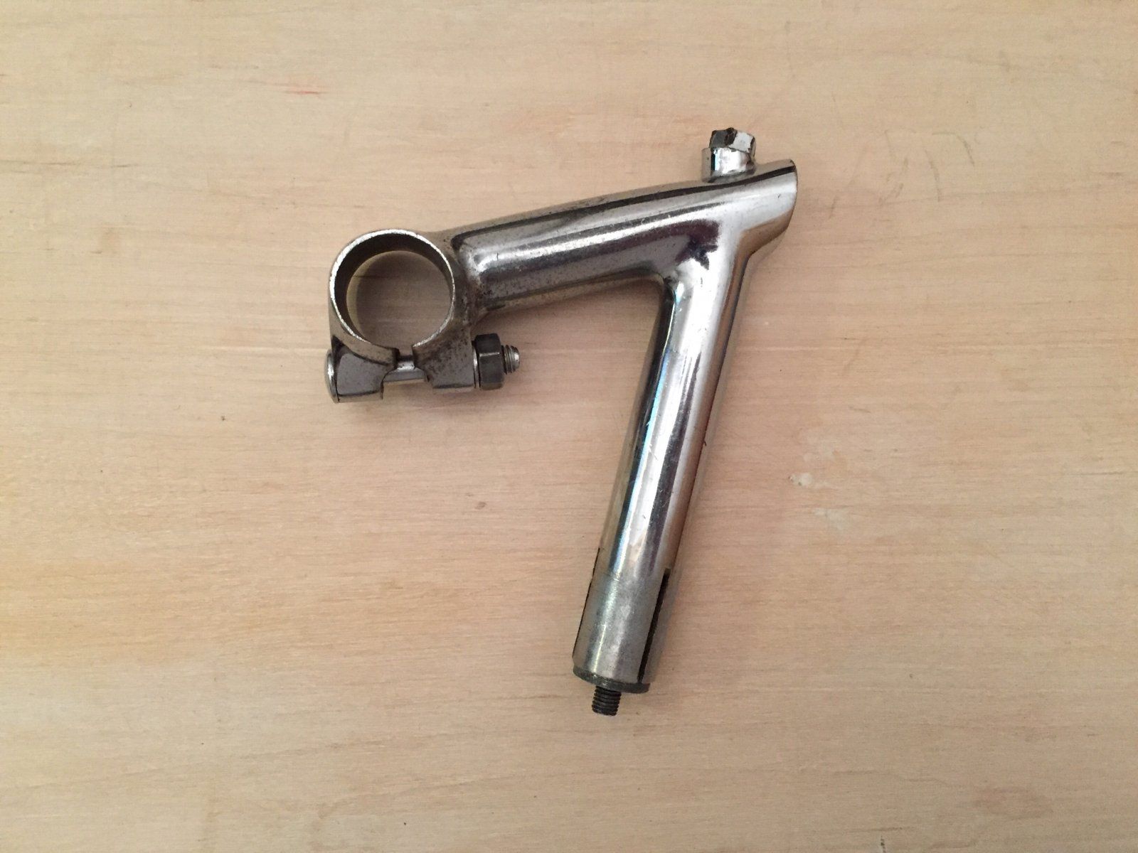

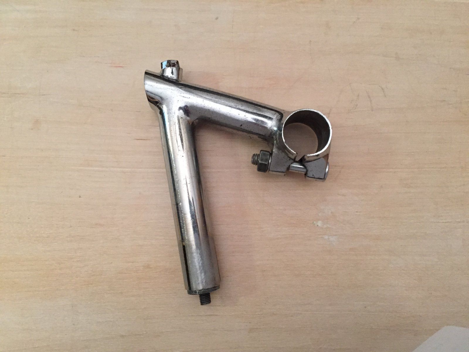

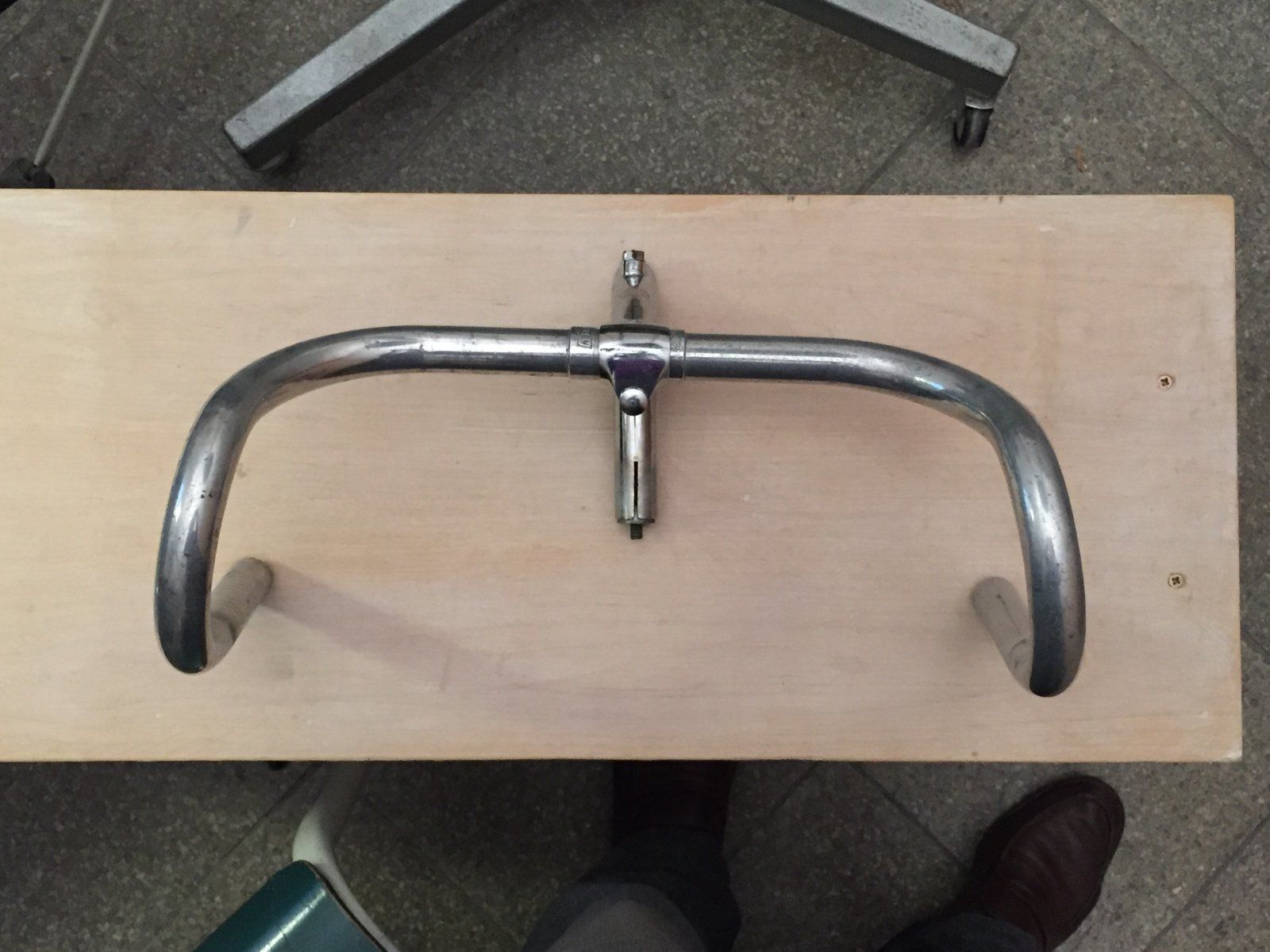

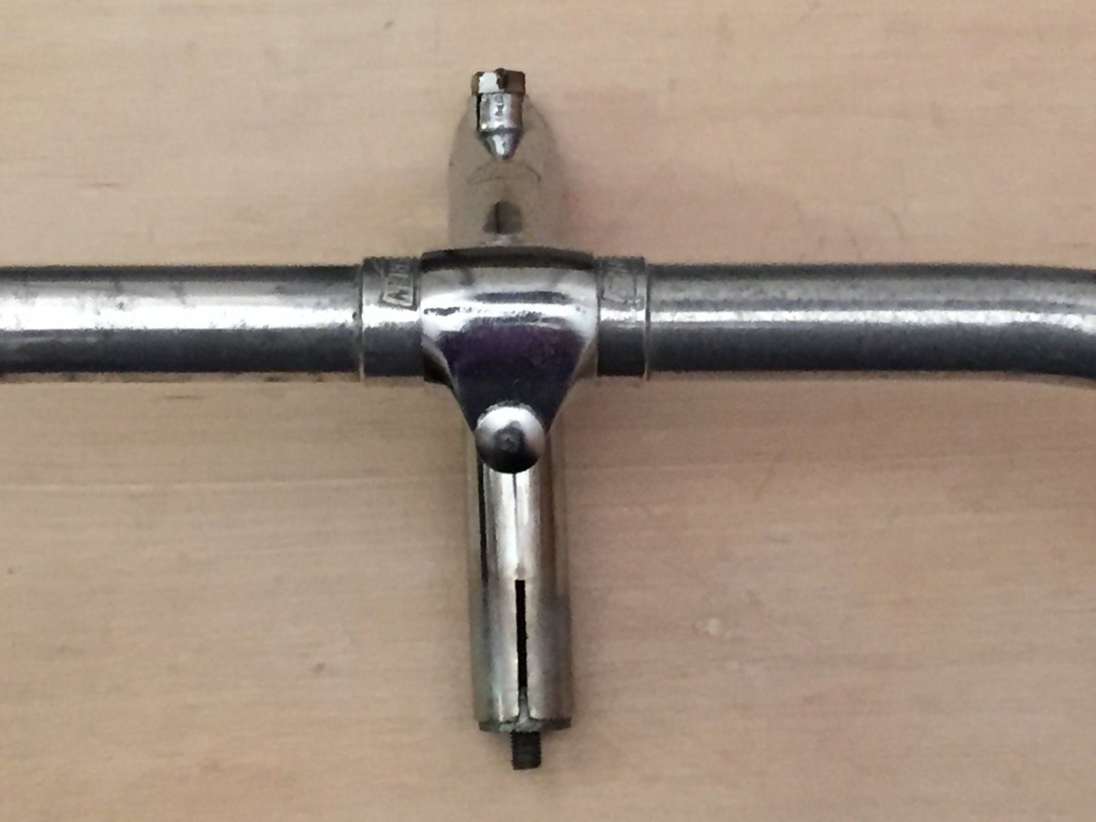

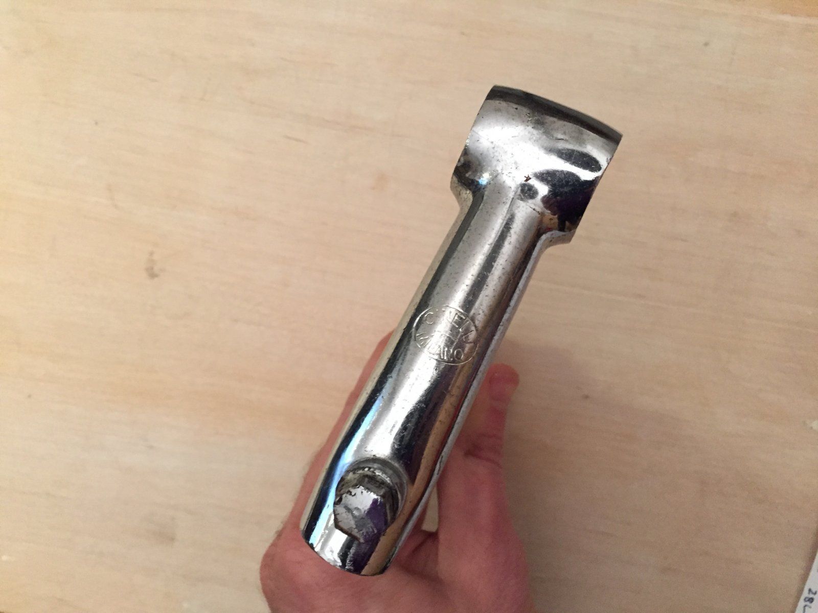

Wie lässt sich mein Cinelli Stahl Vorbau richten? Der Lenker sitzt etwas schief drin. Ich vermute, der Vorbau wurde damals schon so gelötet.

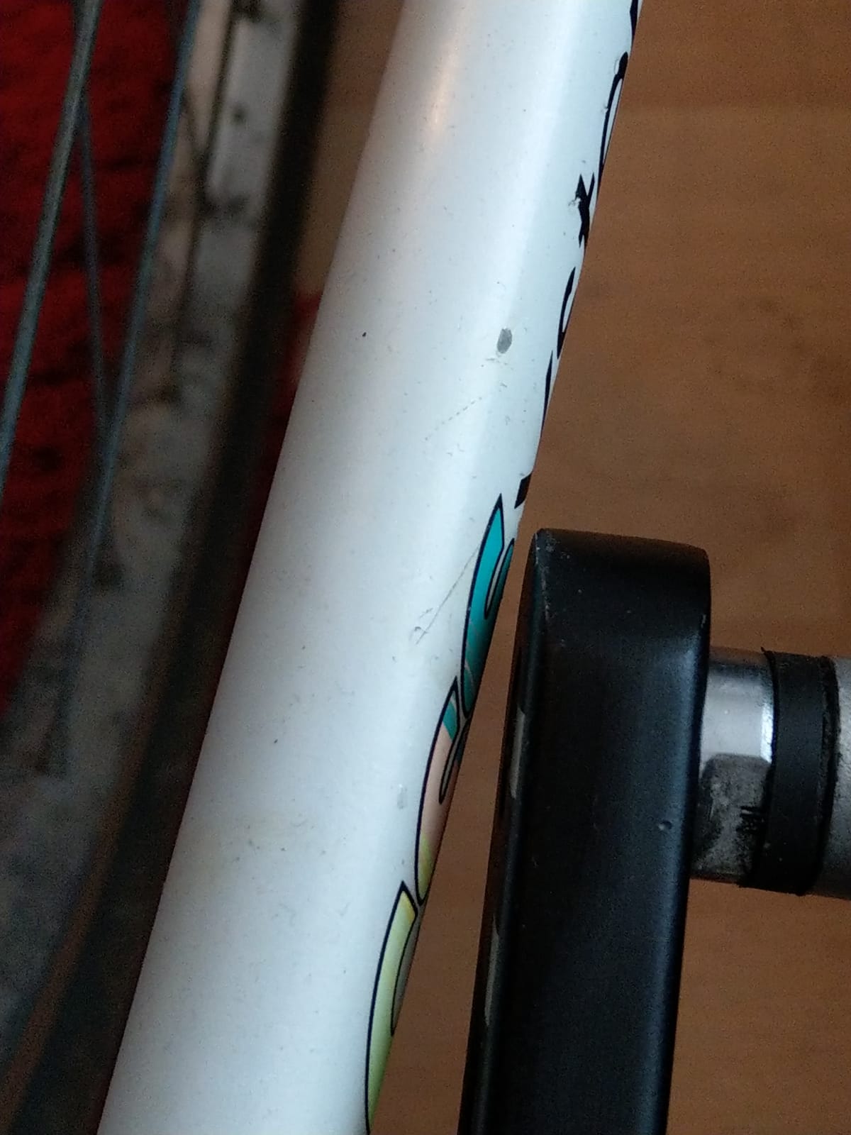

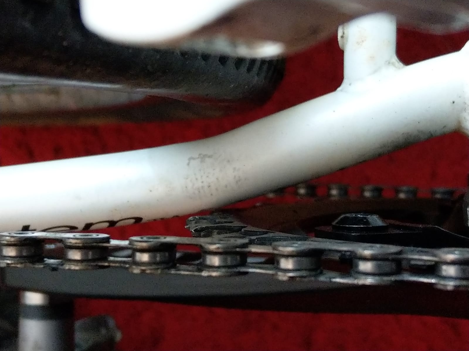

Ich bin gerade dabei mir ein Alltags/Stadtrad zusammenzubauen und komme gerade nicht weiter:
Dabei möchte ich ein Alpinestar Xross LX mit einer neueren SRAM Apex 1 Gruppe ausstatten. Jetzt ist aber die Kurbelachse gefühlt ein paar mm zu kurz. Kann das sein? Ich musste auf der Antriebsseite 4,2 mm Spacer verbauen (bisschen mehr wären sogar noch besser) damit das Kettenblatt nicht an der Strebe schleift. Dabei schaffe ich es nicht den linken Kurbelarm ganz fest zu ziehen, ohne dass die Kurbel "fest geht". Wenn ich es drauf anlege kommt dann der linke Kurbelarm auch an die Strebe.
Das Rad ist ganz normal mit 135 mm EB hinten. Die einzige Möglichkeit die ich sehe, ist Spacer zwischen Kurbelblatt und Kurbel zu packen um das Kurbelblatt weiter nach außen zu bekommen und so an spacern zu sparen. Sieht kacke aus und ist vermutlich auch nicht besonders stabil...
Hat irgendjemand eine Idee? Eigentlich sollte gerade die APEX ja für sowas konzipiert sein ?

Kurze Rückmeldung, nachdem ich alle Speichen am Hinerrad nachgezogen hatte und auch das Lager von der Hinterradnabe gereinigt und neu gefettet habe, ist das Problem verschwunden..
Danke an alle..
Ich hätte kein Problem damit daran rumzubiegen. Ordentlich einspannen zurückdrücken sollte kein Problem sein. Du kannst gern vorbeikommen das wird schon.
MfG Jens

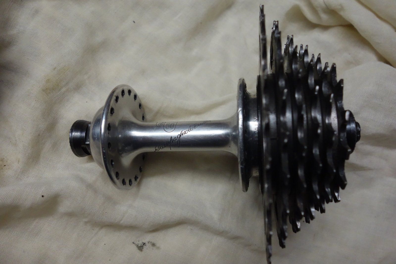

Moin,
passt auf die Dura Ace FH 7403 Hinterradnabe (das ist die Nabe, bei der UG und HG verbaut werden kann) auch eine Kassette mit kleinem Abschlussritzel oder gilt die UG Beschränkung auf ein 12er Abschlussritzel bei FH 7401 hier nicht?
Montiert ist eine DA HG90 13-26 Kassette.
Eigentlich würde mir ein einzelnes 28er Ritzel ausreichen, da alles lose gesteckt ist.
Alternativ würde ich gern eine Kassette mit 28er Ritzel montieren. Die gibt es aber nur mit 11-28. Daher die Frage nach dem kleinsten Ritzel.
https://www.bike-discount.de/de/kaufen/shimano-8-fach-kassette-cs-hg51-11-28-46103https://www.bike-discount.de/de/kaufen/sram-pg-850-powerglide-ii-kassette-11-28t-8-fach-31541

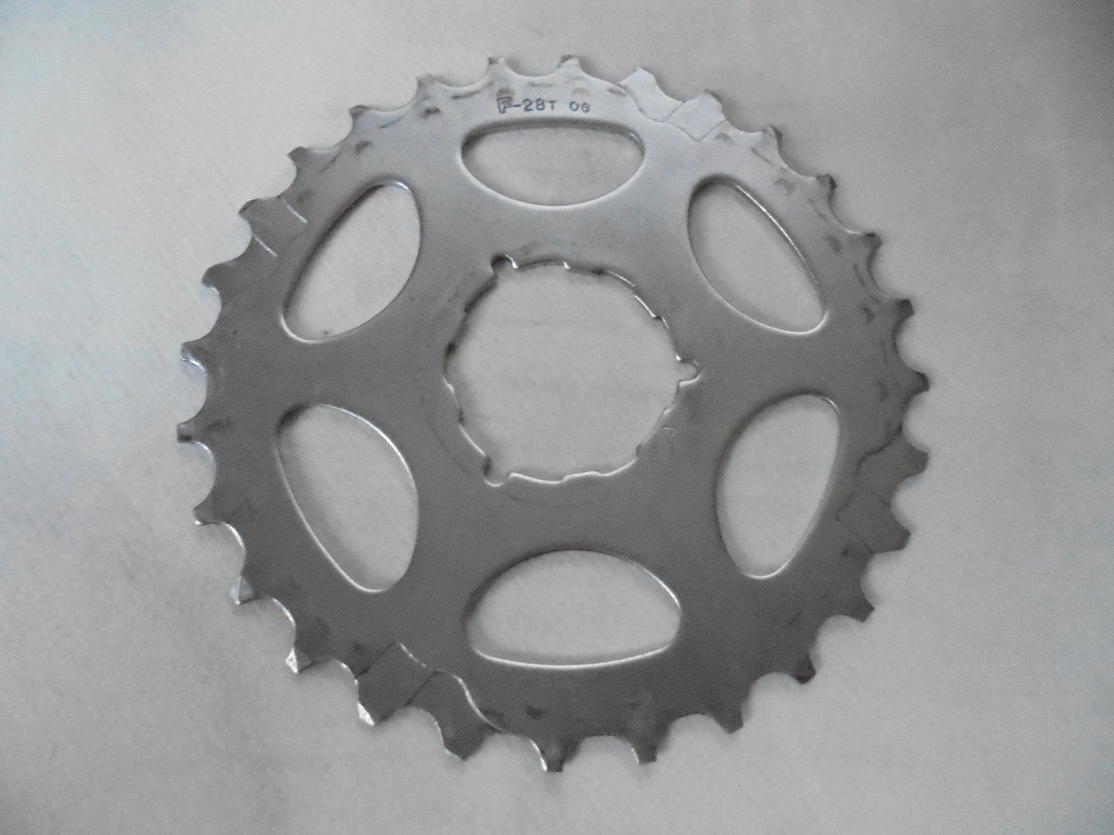

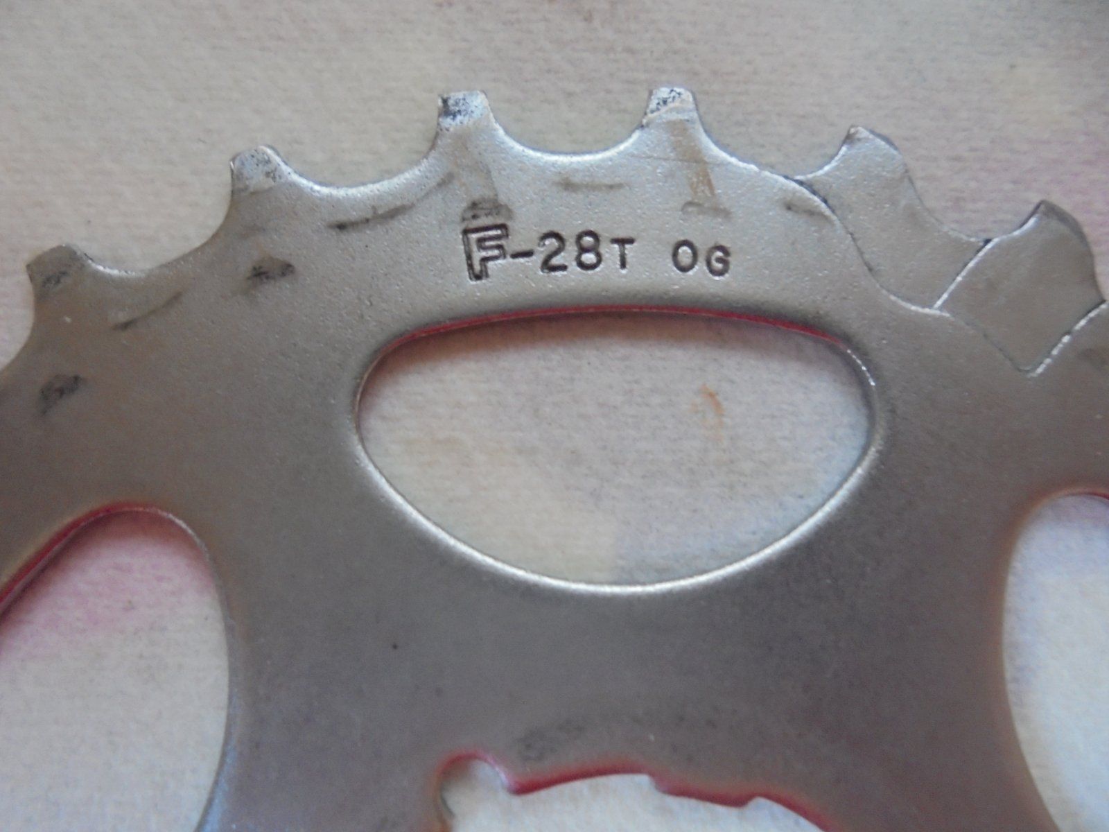

Aufbauend auf der Frage oben wird mir ein 28er Ritzel mit der Bezeichnung F 28T mit Kennung OG angeboten. Passt das?

Dann ist das "F" vorne die Codierung? Das OG hinten taucht nirgends auf.
Dann wäre das ja ein 28er aus einem 7-fach Paket. Dazu sieht mir das aber viel zu neu aus.
Shimano 7-fach war 1,85mm dick,
8-fach 1,80mm und
9-fach 1,78mm.
8 und 9-fach sollte gehen. 0,02mm Differenz sind wohl egal.

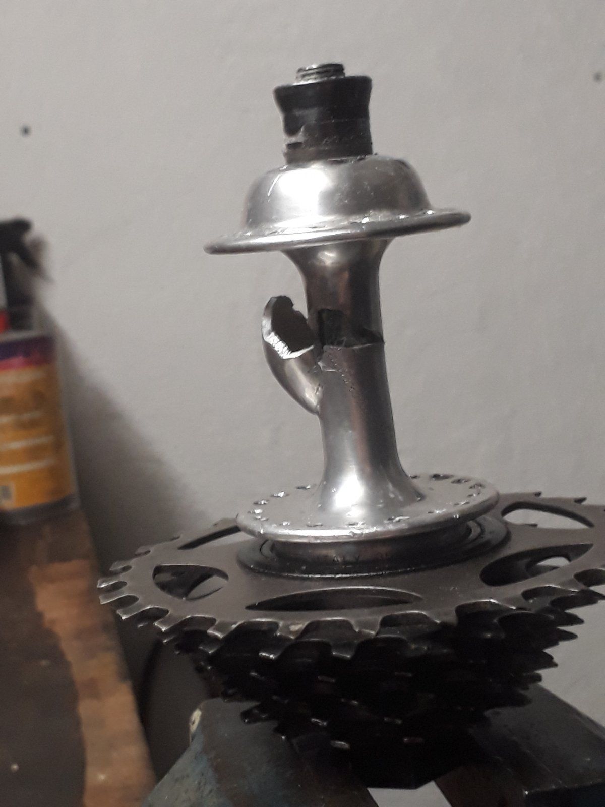

Ich sehe da Bissspuren einer Zange oder eines Schraubstocks.
