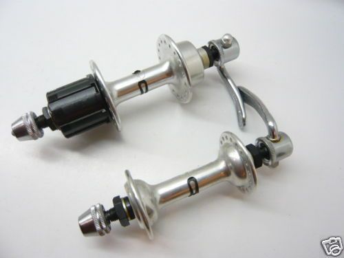

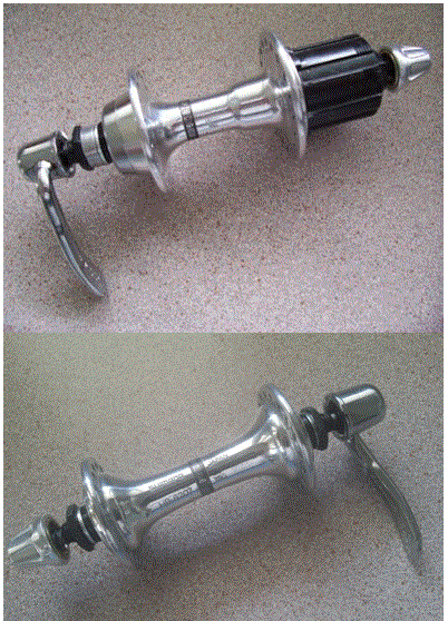

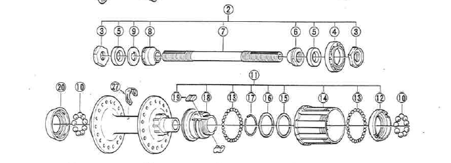

6207(?) Shimano Freilaufnabe 6fach, keine Nummer oder sonstiges sichtbar. Folgendes habe ich bei Shimano noch nie gesehen:
Wenn man die Achse ausbaut kann man den Freilauf einfach abnehmen. Normalerweise wird der doch mit einer hohlen Inbusschraube auf dem Nabenkörper fixiert. Da ist keine Schraube und es passt auch keine durch.
Die Nabe funktioniert anscheinend einwandfrei(ist nicht eingespeicht)
Ich meine Teil 14
Frühe Kassettennaben haben einen einfach aufgeschobenen Freilauf .6207(?) Shimano Freilaufnabe 6fach, keine Nummer oder sonstiges sichtbar. Folgendes habe ich bei Shimano noch nie gesehen:

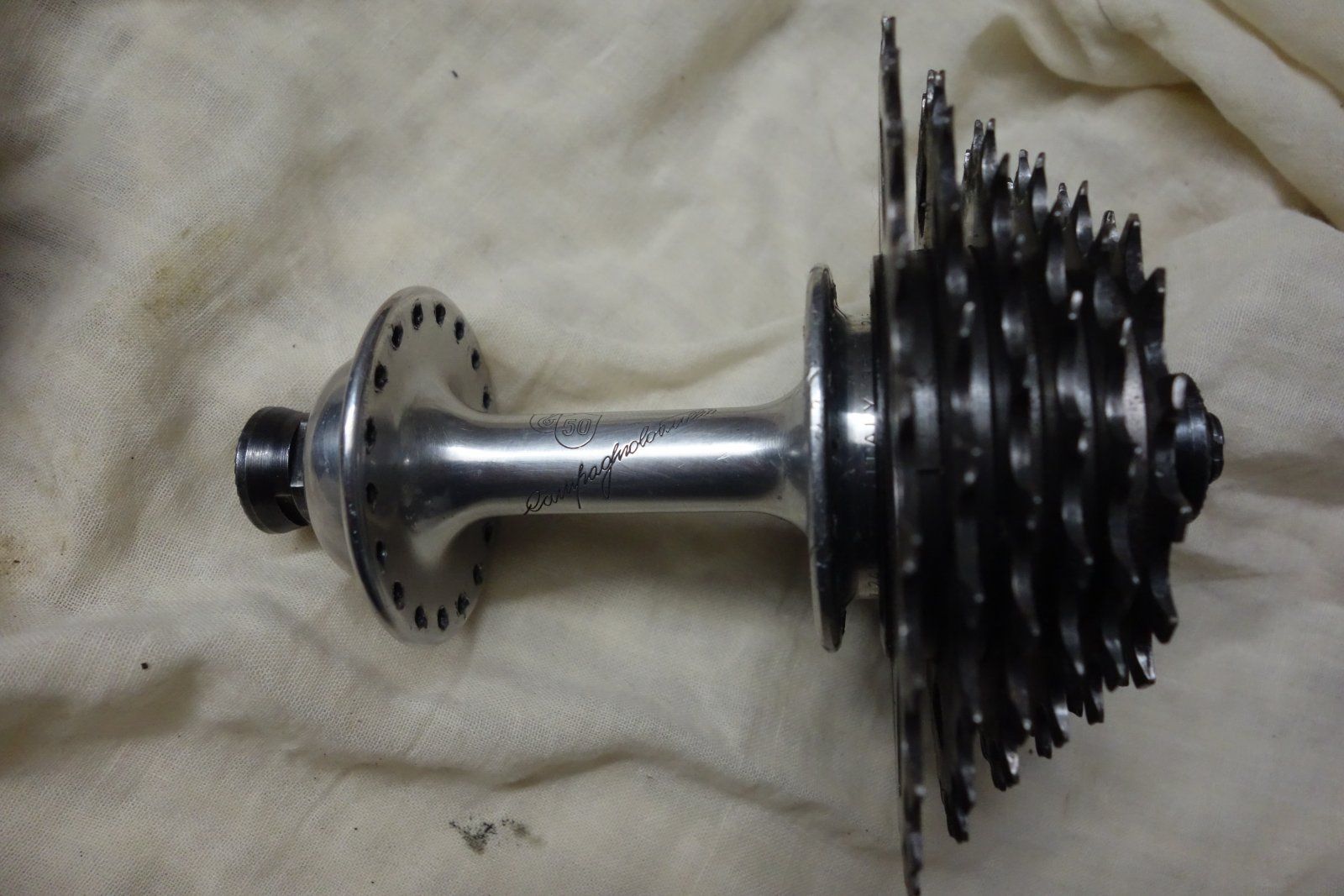

Genau so macht man das , viele Kassetten die angebl. exitus sind haben meist die beiden hinteren Ritzel noch in gutem ZustandDremeln möchte am Freilaufkörper nicht. Der bleibt orischinool.
Wo bekomme ich ein einzelnes 28er?
Hat jemand so etwas liegen?
Alternativ könnte vermutlich eine der obigen Kassetten von SRAM oder Shimano an den Nieten aufbohren um Ersatzritzel zu bekommen?
Das stellt vermutlich die Ersatzteilversorgung sicher.
Ist korrekt. Die alten EX-Naben waren exakt so aufgebaut. Insgesamt eine eher grausame Konstruktion,6207(?) Shimano Freilaufnabe 6fach, keine Nummer oder sonstiges sichtbar. Folgendes habe ich bei Shimano noch nie gesehen:
Wenn man die Achse ausbaut kann man den Freilauf einfach abnehmen. Normalerweise wird der doch mit einer hohlen Inbusschraube auf dem Nabenkörper fixiert. Da ist keine Schraube und es passt auch keine durch. ...

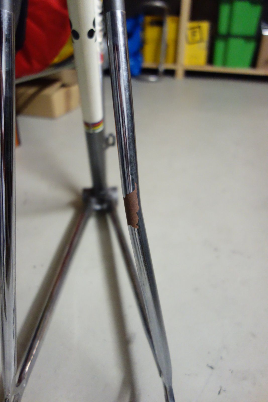

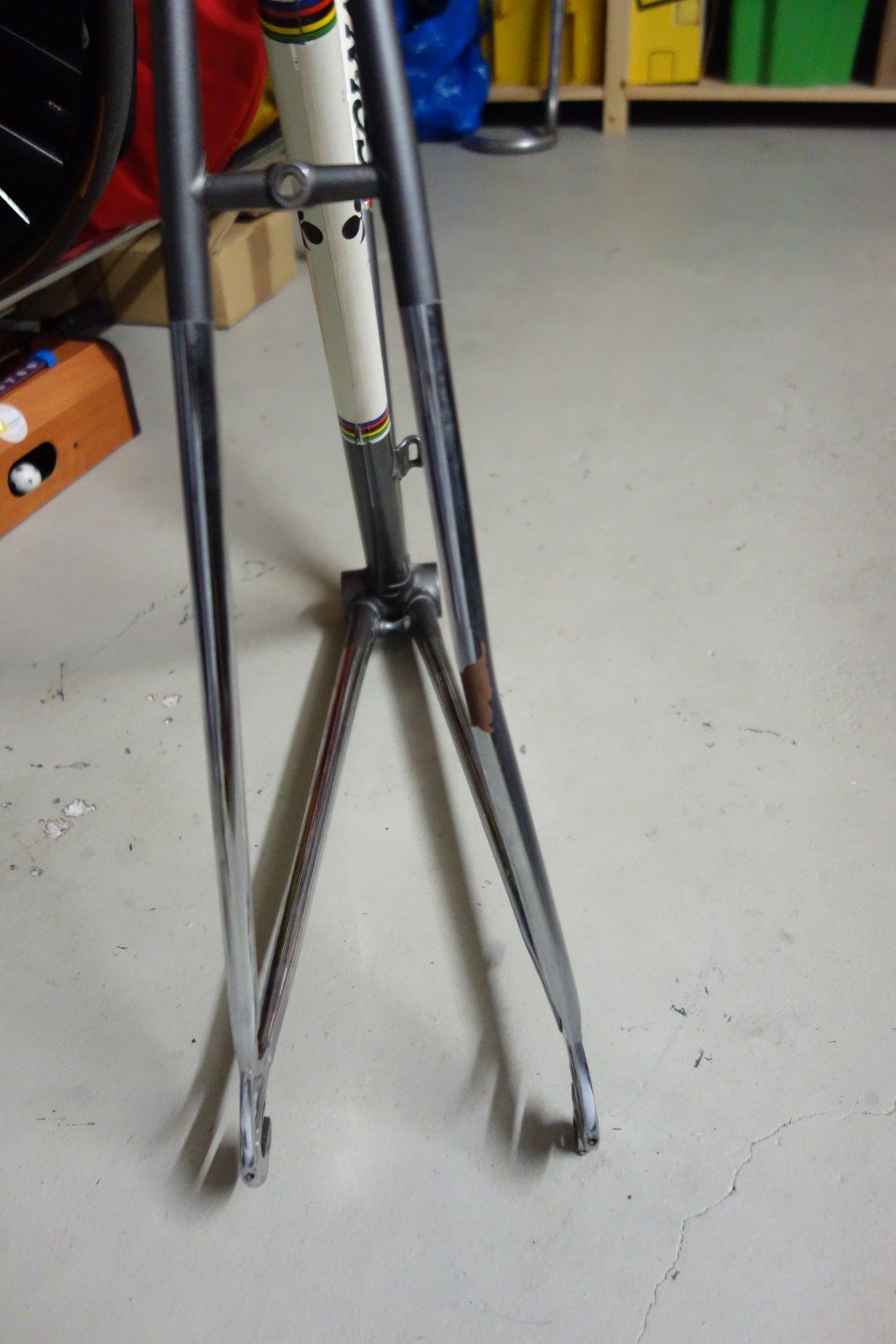

Sieht für mich nach Totalschaden aus. Eine neue Strebe einlöten und den Chrom erneuern dürfte den Wert des Rahmens bei weitem übersteigen.Btw.: Dieser Colnago-Super Rahmen (den ich von der Campa-Jubel-Gruppe befreit habe) gehört jetzt mir. Da ist aber mal ein Auto gegen gefahrenDie rechte Sattelstrebe hat einen heftigen Knick:
Wirtschaftlicher Totalschaden? Oder kann man da noch was machen lassen?
