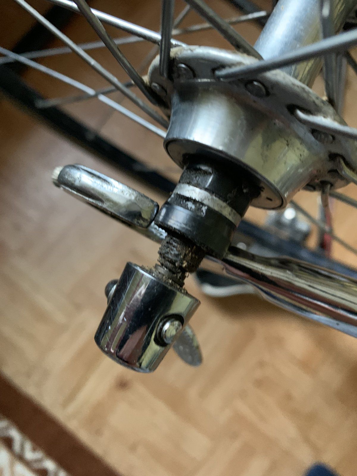

Hi!

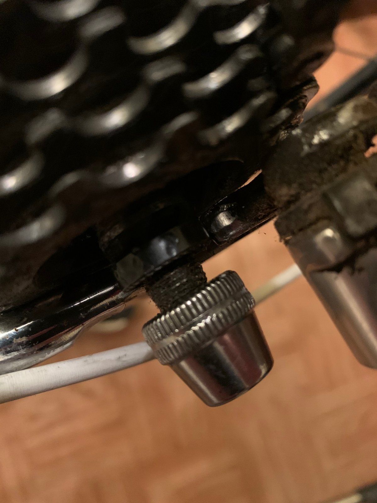

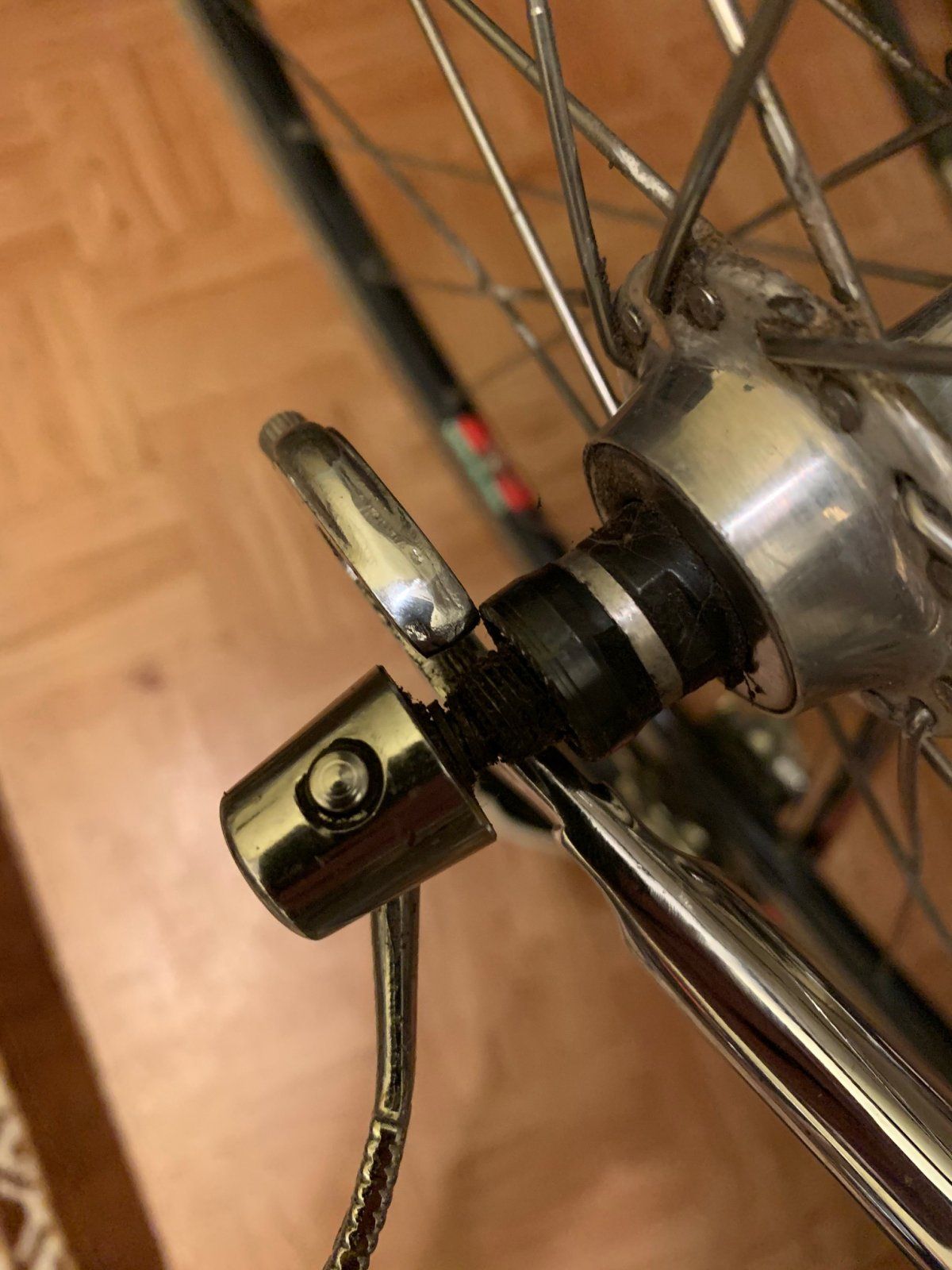

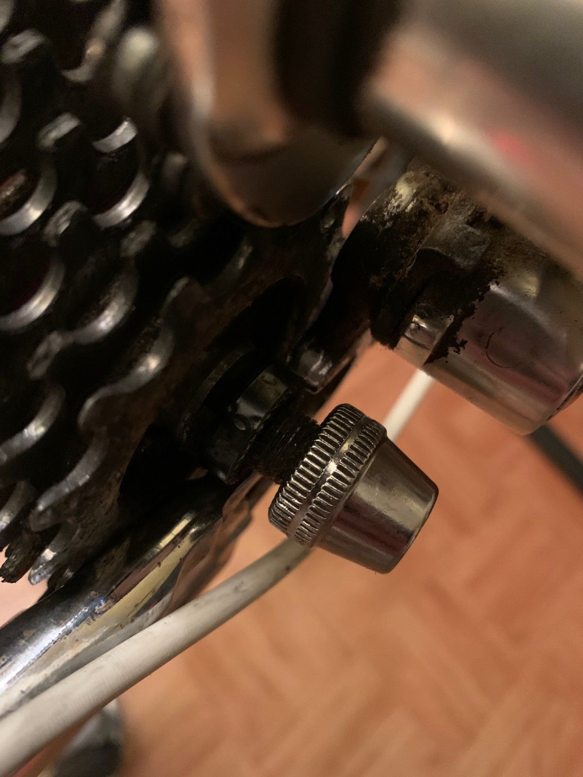

Häufig gestellte Frage wette ich: Ich habe mir neulich ein neues Schmuckstück bei Ebay geschossen. Auf den ersten Blick und bei der Probefahrt alles super. Gestern zuhause beim Auseinanderbauen vor der Reingiung kam mir dann das Hinterrad mit Karacho entgegen (übertrieben), als ich es aus den Ausfallenden gelöst hab. Der Grund: 130mm Achse auf eine 126er Einbaubreite (hab mich schon gewundert, warum die Einstellschrauben unterschiedlich weit reingedreht sind. Wurde wohl gemacht, um das Laufrad zu zentrieren.). Das Rennrad ist gruppenrein mit einer kompletten Campagnolo Athena-Gruppe ausgestatt - auch die Naben. Vor allem ist die Kasette nur 6-fach, bei 130mm Einbaubreite wundert mich das stark..
Wie dem auch sei: Ich weiß, dass es unproblematisch ist, einen alten Stahlrahmen um 4mm aufzubiegen, damit das passt. Hab das selbst mal bei einem Peugeot gemacht. Das kam allerdings nur bei kleinen Fahrten zum Einsatz. Nun möchte ich mit dem neuen Rennrad einige Touren fahren (50 bis 100 Kilometer) und frage mich, ob das dann auch noch unproblematsich ist, wenn entsprechende Kräfte auf Rahmen und Achse wirken (vor allem bei Bergfahrten). Zur Not hab ich noch einen Shimano 600er Laufradsatz mit 126mm rumliegen, der eins-a reinpasst. Allerdings ist das Rad dann nicht mehr gruppenrein.
Was würdet ihr vorschlagen?
Danke und LG.

Hi!
Danke und LG.
Wenn der 600 Laufradsatz dir Schmerzen beim fahren bereitet dann bleibt dir nur ein Umbau auf 126 mm ubrig
Links kannst du eine dünnere u Scheibe verbauen.
Zeig mal die rechte Seite.
Hier noch mal Fotos von beiden Seiten. Auf der Seite der Kassette fehlen jetzt die 4mm, auf der anderen Seite würde es reingehen.
Würde er nicht, der ist auch top. Allerdings wäre es dann nicht mehr "original" bzw. gruppenrein.
Was schert Dich gruppenrein, wenn die Laufräder Deiner reinen Gruppe nicht zum Rahmen passen...? Hieße doch weitergedacht, Rahmen und Gruppe passen per se nicht zusammen.

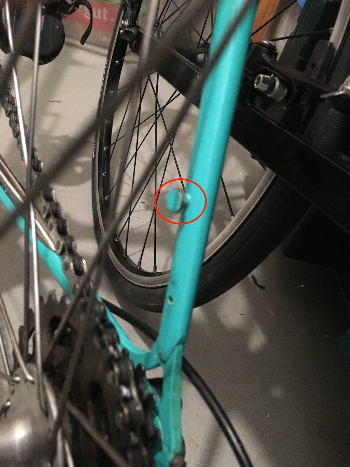

Vor kurzem habe ich ein Centurion Master aus 1987 mit Tange Nr. 2 Rohrsatz erhalten und dabei auf der Innenseite der rechten Sattelstrebe einen "Knopf" entdeckt, zu dessen Funktion mir nichts einfällt. Hat hier jemand der alten Hasen eine Idee?
Da kannst Du die Kette aufhängen, damit beim Rausnehmen des HR nicht die Strebe verkratzt wird.
