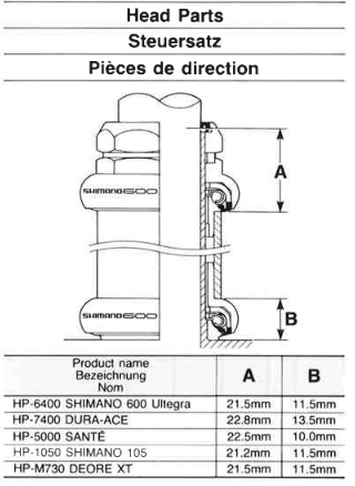

Ich komme bei beiden Steuersätzen (27 und 26,4) auf 30. (Schwer auf 0,2 genau zu messen mit meinem Schieber.) Das Steuerrohr misst innen ebenfalls 30.
Komischer Raleigh-Rahmen. Gabel ist aber definitiv original. Vermutlich läuft der Steuersatz auch nicht rund, wenn ich einfach einen anderen Konus nehme. Seeeehr unbefriedigend jetzt...
Gabelschaft sieht vom Rumgekloppe jetzt auch nicht mehr NOS aus. Aber dat ist ja innen. Einfetten und dann rostet da hoffentlich auch nix. Oder halt austupfen..
Die Grobschlosservorschläge ignoriere besser..
Falls ein guter Radladen in deiner Nähe ist kann man aber tatasächlich den Sitz auf der Gabel auf das BSC Maß 26,4 mm und die Bohrungen im Rahmen auf 30,2 fräsen lassen , dafür gibt es spezielle Werkzeuge , nur die hat heute fast kein Händler mehr . ist ja Veteranenwerkzeug heutzutage .
Aaaber es gibt natürlich genügend JIS -Norm Steuersätze zu kaufen , die kannst du ohne Schwierigkeiten einbauen , z.B.
den Tange Levin CDS ( z,B, ebay Art.nr.: 132747600411 , und auch den no name Satz Art.nr 302779030018 kannst du getrost verwenden ) , die JIS Sätze sind hierzulande halt seltener , das hat nix mit Faulheit zu tun....
Dein Rahmen könnte für Raleigh in den USA oder sonstwo in Asien gefertigt worden sein , das war usus .
Wieviel "Wärme" willst du denn in einen Konus wie einbringen das der sich so ausdehnt das er Zehntelmmilimeter grösser wird , 900 Grad , 1000 Grad?
Da bist du längst oberhalb der Umwandlungstemperatur und jede Härte ist hinterher futsch ...
Und womit ?
Schweissbrenner ?
Und dann im heissen ja glühendem Zustand aufsetzen ist auch nicht ohne , da hat man nur einen Versuch , sorry aber das ist Laiengeschwurbel .

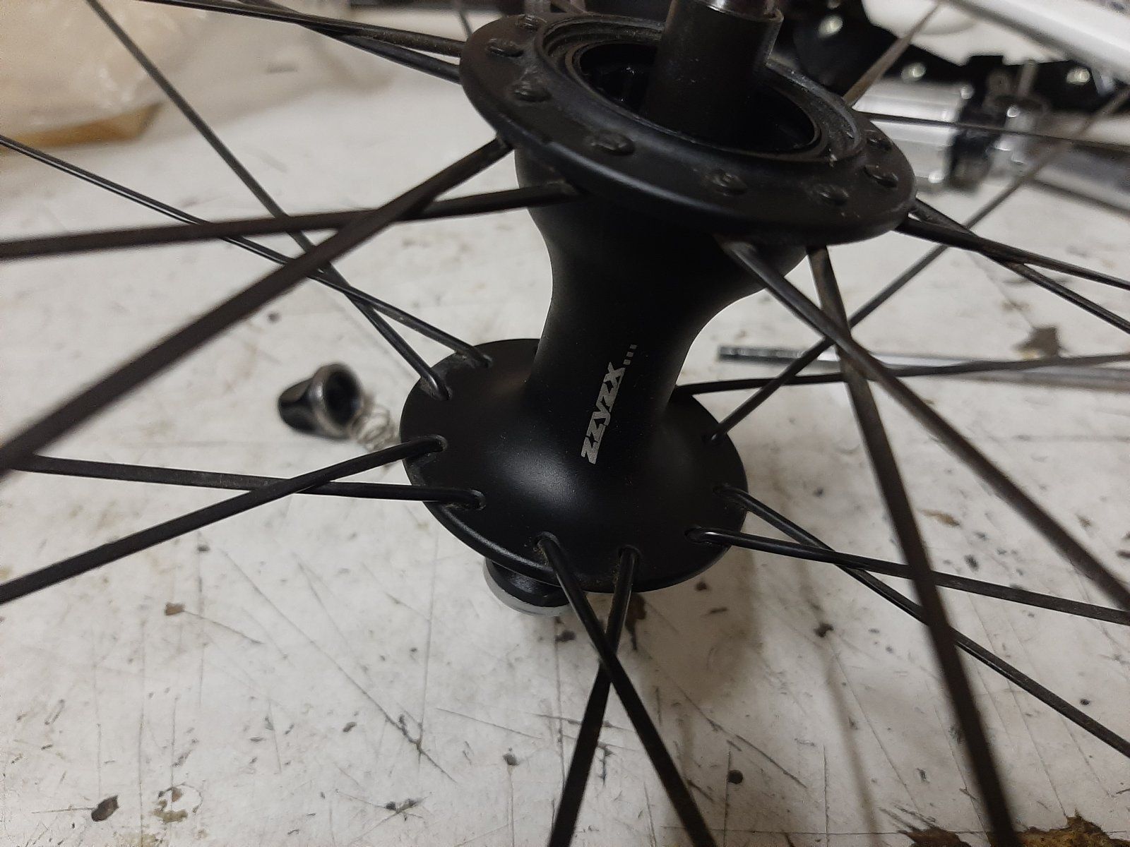

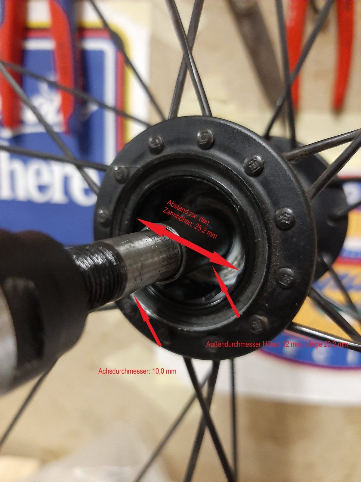

Eine Frage zum Thema Einbaubreite und Nabenbreite.
Ich bin momentan nicht an meinem Rahmen und weiter davon weg. Meine Frage ist wie folgt, könnte man theoretisch eine Nabe verbauen deren "O.L.D." (Over-Lock-nut Distance) 123 mm beträgt, die Ausfallenden am Rahmen für eine Hinterradnabe mit 6 Ritzel ausgestattet ist und somit 126mm als Einbaubreite (kann ich momentan leider nicht genau prüfen, daher alles theoretisch) hat?
Danke

Wenn man links noch ein/zwei Unterlegscheiben mit zusammen 3mm Dicke Zwichen Konus und Mutter einbaut passt das genau (wenn die Achse dann noch lang genug ist)
Danke schonmal.
Die Achse scheint lang genug zu sein.
Und die 3 mm Spacer links sind unbedenklich?

Denke schon. Rechts würde ich nur etwas machen wenn der Platz für Schraubkranz/Kassette zum Rahmen hin zu knapp wird. Aber da soll ja sicher ein für diese Nabe gedachter Kranz rauf, oder? Der Nabenkörper sollte dann natürlich auf der Achse wieder in die Mitte gestellt werden, also 1,5mm nach rechts.
Wandert dann nicht auch das Kranzpaket nach rechts , ist da genug Platz ?
Ich meine die Felge muss danach wider mittig im Hinterbau sein (zentrierarbeit halt) , oder hab ich was missverstanden :confused:
Nö, warum. Hier gehts nur darum dass die Achse links und rechts genau gleich weit rausschaut. Wenn man nur links Spacer einbaut hat man da ja dann 3mm weniger Achsstummel, das wird zu wenig sein. Am Abstand Kranz - Rahmen ändert sich dabei ja nix. Ich geh auch davon aus dass die Nabe noch nicht eingespeicht ist sonst müsste neu zentriert werden, klar.

Zur Ansicht und Aufklärung: Bei einem zweiten Betrachten meine ich selbst mit 3 mm Spacern wenig Spielraum zu haben?
