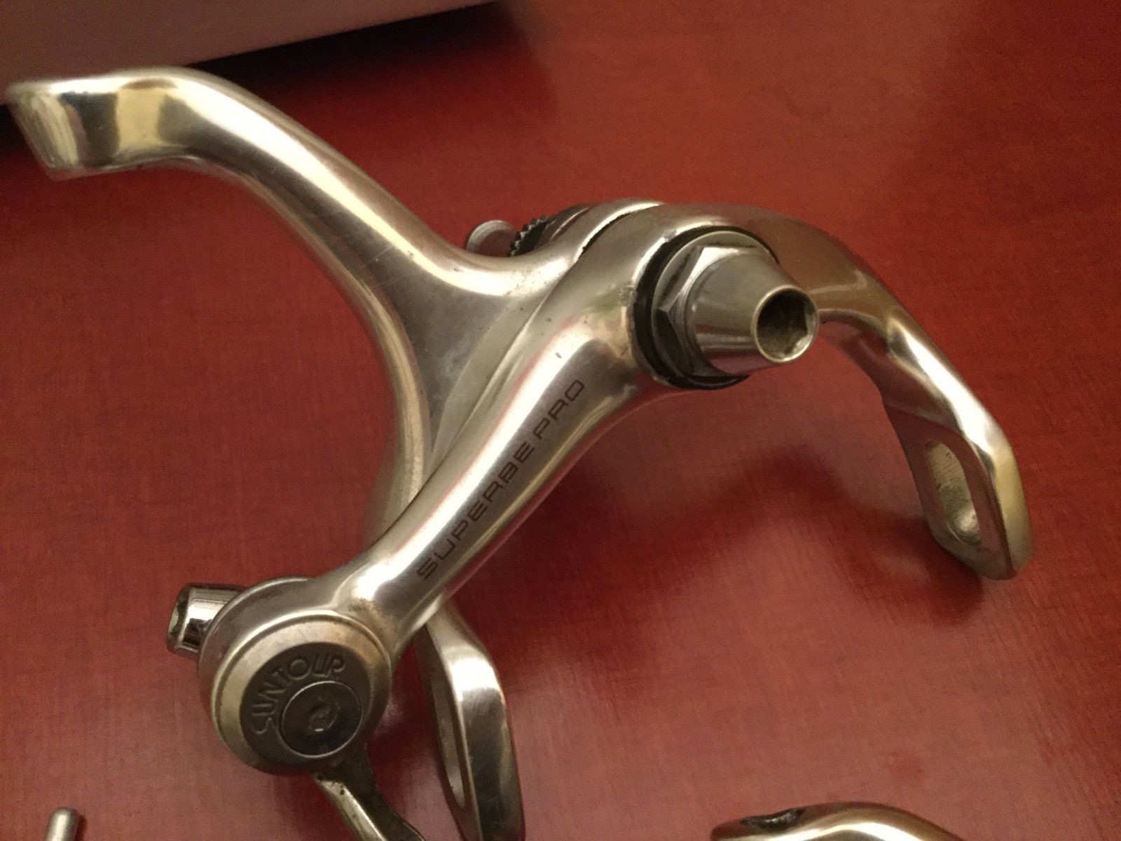

Eigentlich habe ich die SunTour Superbe Bremse gekauft, weil ich die Klemmschraube brauche. Insgeheim dachte ich aber auch, dass sie vielleicht eine starke Rückholfeder haben könnte.
Das ist jetzt so und ich frage mich, wie aufwendig es ist, diese Feder in eine Bremse zu implantieren, die ein besseres Finish hat Aber eine schwache Feder, was diese Bremsen ja öfter haben.
Hat das schon mal jemand gemacht, oder die Bremse gewartet? Stelle ich mir fummelig vor....

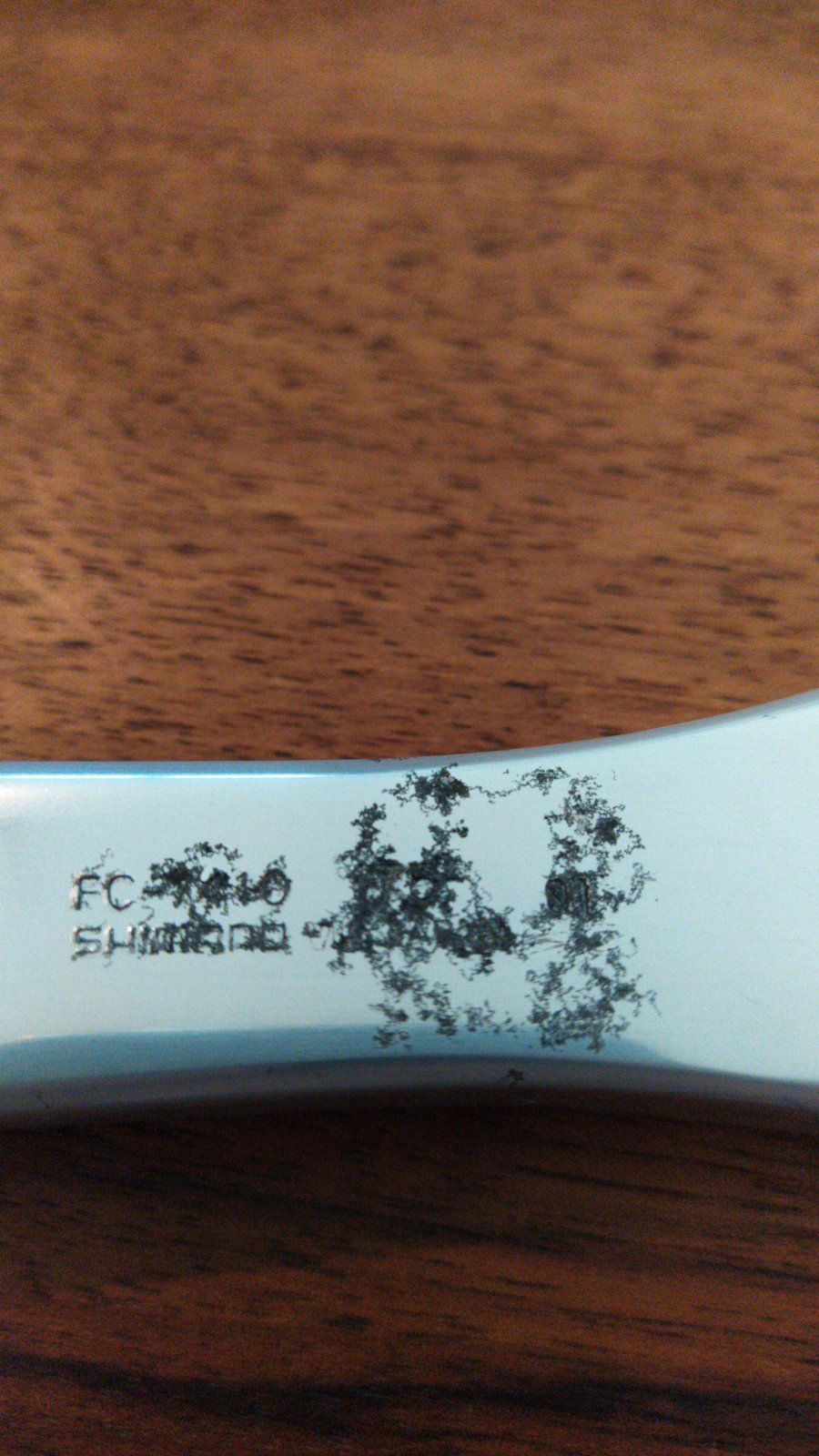

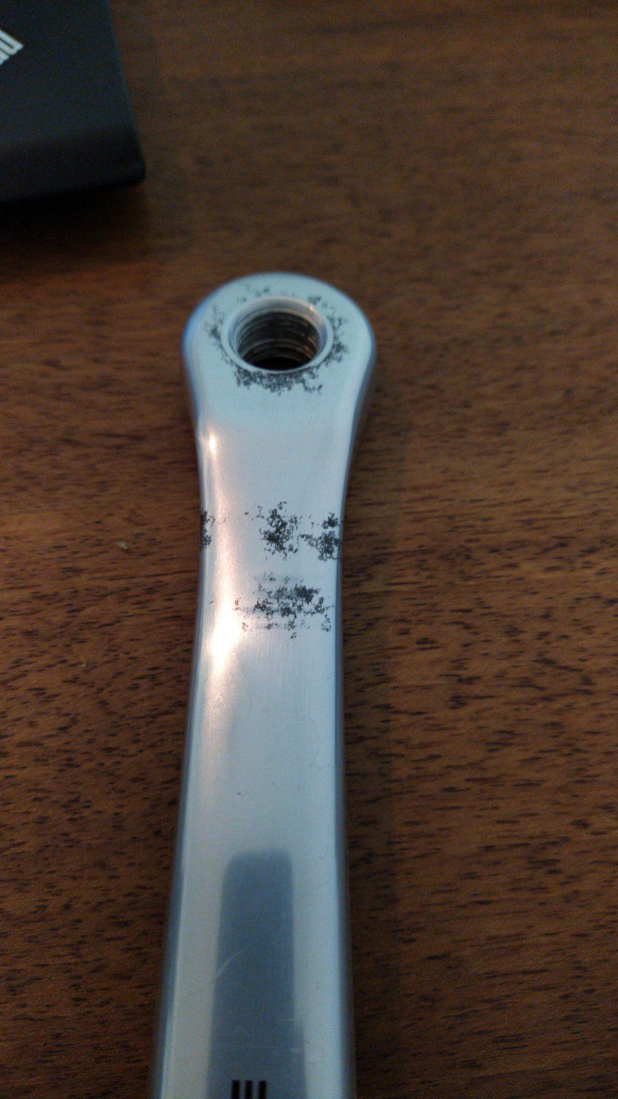

Heute wollte ich eigentlich die Kurbel reinigen, bin dann aber auf "Granit" gestossen: Ich bekomme das nicht ab:
Ich dachte ursprünglich, das seien normale Gebrauchsspuren (Harz, Öl oder was weiss ich), aber nun kriege ich das partout nicht ab und frage mich jetzt, ob das "innere" Kratzer sind oder eine Art Rost ist? Kenne mich da gar nicht aus. Aber fühlt sich eigentlich nicht wie Kritze an...
Jemand ne Ahnung, was das ist? Und ob ich das mit Polieren wegbringe? (dann aber das Problem, dass die Dura Ace Aufschrift ja auch verschwinden würde, was nicht unbedingt sein muss...)
Das sieht nach korrodiertem Alu unter der Eloxierung aus.
Die Eloxierung hat eine Macke. Dann dringt Salz bis zum Alu vor und die Korrosion wandert unter die Eloxierung.
Bei der FC 7410 ist die Beschriftung nur noch gedruckt, meine ich.

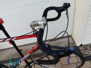

Nabend in die Runde,
ich bin neu hier und habe gleich eine Frage. Letztes Jahr habe ich angefangen mit E-Bike zur Arbeit zu pendeln. Auf dem Rückweg fahre ich meist ohne Motorhilfe, hinzu aber mit um nicht zu schwitzen. Jetzt hat mich das Radeln aber irgendwie gepackt, so dass ich auch mal wieder mit meinem alten Rennrad fahren möchte. Im Winter kann man das Schwitzen ja halbwegs regulieren...
Es handelt sich um ein Le Jeune, das ich 2007 in Frankreich für nen schmalen Franc erworben habe. Nach dem Semester habe ich es aus Sentimentalität und weil es mir gefallen hat einfach im Flieger mitgenommen.
Es verfügt über eine Shimano 600 Tricolor Ausstattung mit Biopace. Letzteres ist mir heute das erste mal aufgefalllen ? Der Lenker wurde mir leider geklaut. In dem Zusammenhang wurde die Schaltung zum Lenker mit leider unpassenden Shimano Sora Hebeln verlegt.
Nun endlich zum Problem:
Heute habe den Antrieb gereinigt und versucht die Schaltung einzustellen. Leider weiß ich nicht wo ich die Zugpannung bei diesem Hybrid einstelle. Ist das hinten bei der Schaltung? An den Hebeln gibt's nix. Hat jemand einen Tipp?

Dann baue das Rad mal wieder auf den Ursprungszustand zurück. Lenker und Vorbau sollten Cinelli oder 3ttt gewesen sein. Da wird man Dir hier weiter helfen können.
Eigentlich sollten da Rahmenschalthebel aus der Tri Serie dran. Das Ganze würde ich original wieder aufbauen und mit gutem Gefühl so weiter fahren.
Eigene Räder mit eigener Historie sollten eine besondere Zuwendung erfahren. :)
An der Schraube hatte ich mich auch schon leicht versucht. Die Anleitung wohl so nur mit Rahmenschalthebeln umzusetzen. Aber trotzdem danke, es hilft definitv weiter, wenn man weiß wo man ansetzen muss.
Danke, ja damals war das Geld knapp und das Rad überwiegend ein Gebrauchsgegenstand. Da kam mir aufgrund von Schaltangst nach mehreren Kontakten mit dem Vorderrad die Lenkerschaltung ganz gelegen. Inzwischen komme ich dem Punkt es wieder in den ursprünglichen Zustand zu bringen näher..aber ich bin noch nicht ganz da angelangt ? Immerhin die originalen Pedalen hab ich noch. Wenn ich die Schaltung aber nicht anständig eingestellt bekomme, wird das sicher eine kurzfristige Alternative.
Ein Kompromiss wäre, erstmal nur den Vorbau gegen irgendeinen erträglicheren zu tauschen und die Soras gegen 105er/ 600 er Sti.
Da biste mit 15 Euro bzw. um die 40-50 Euro für die Sti dabei, der Aufwand hält sich auch in Grenzen.
hmh, dann lag ich mit meiner Befürchtung doch richtig. Man sieht nämlich auch, dass die Eloxierung nicht mehr überal da ist.
Aber was lässt sich da machen? Vorne polieren? Oder wird der Unterschied zum Zentrum (wo alles noch in Ordnung ist), den ich aufgrund des Schriftzugs nicht polieren sollte, zu gross? Gesamte Kurbel polieren und akzeptieren, dass DuraAce nicht mehr drauf steht?
