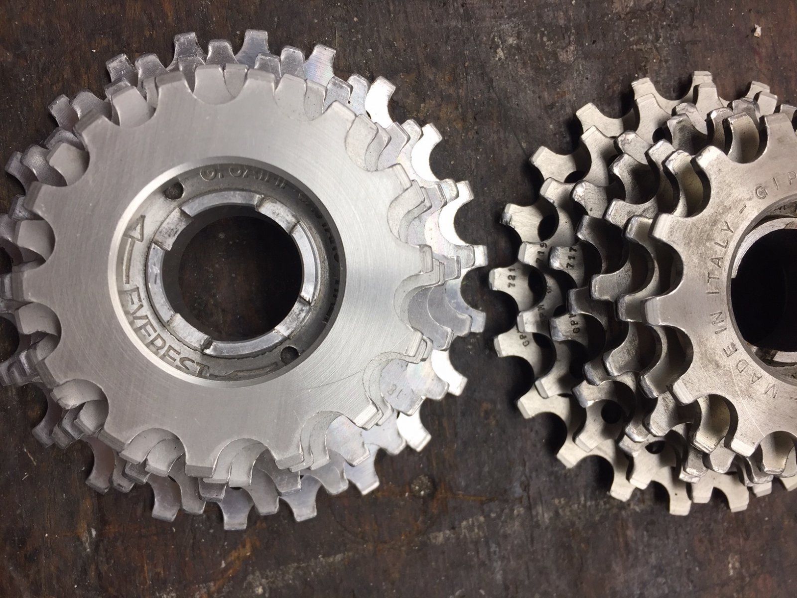

Sowas? Weisst Du den Außendurchmesser? Geht recht eng zu beim Everest …

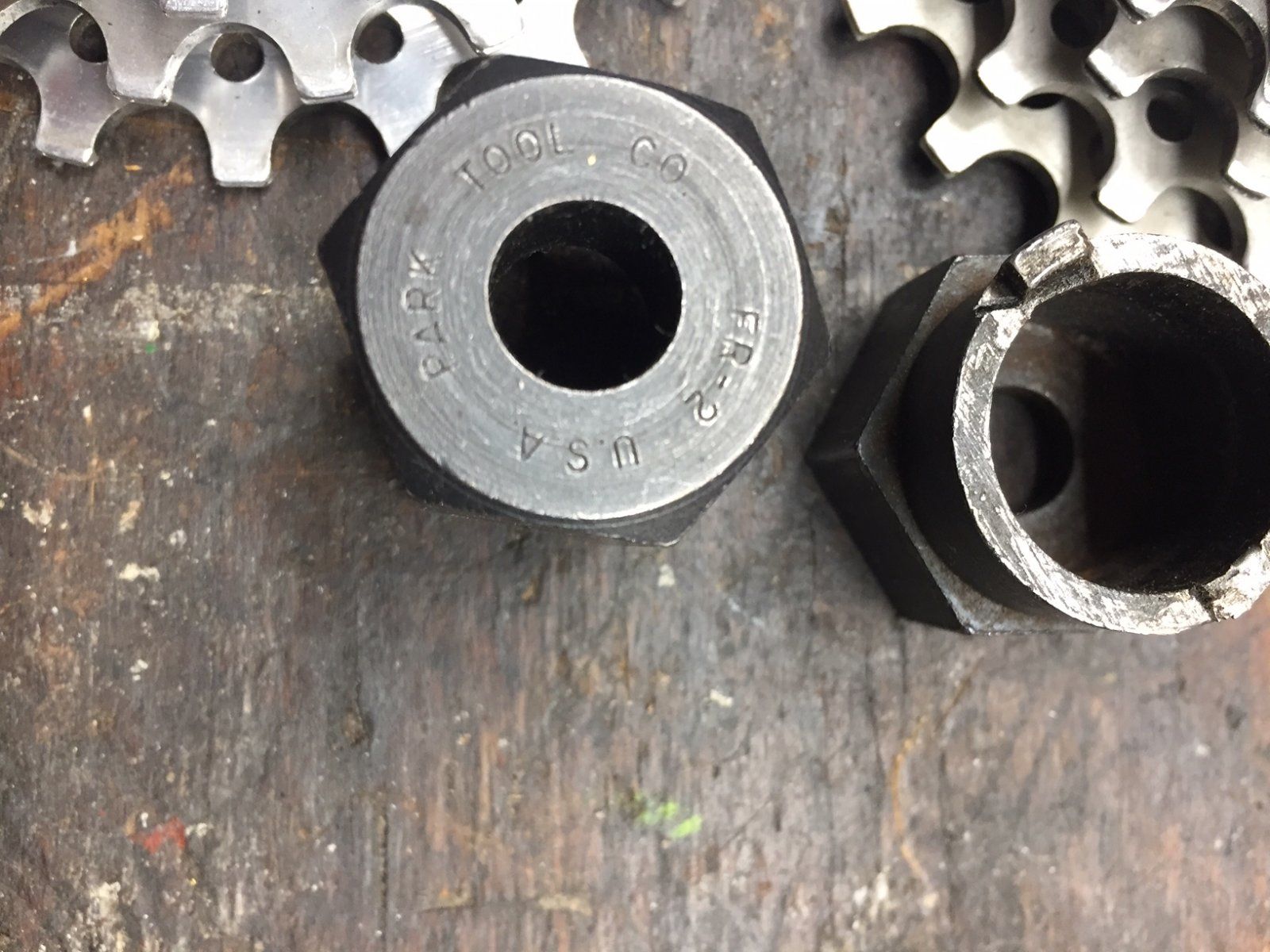

Ich möchte einen Helicomatic Kranz von seiner Nabe trennen, doch die beiden wollen nicht so wirklich. Den Lockring habe ich ab bekommen, jetzt müsste die "Kasette" ja einfach abzuziehen sein. Ist sie aber leider nur für ca. 5mm, dann klemmt sie. Ungefähr bis dahin, wo dieses geriffelte Gewinde anfängt. Ich habe es bisher mit reichlich WD40 probiert. Ideen?
sanft von hinten mit aus-/durchtreiber und hammer reih um rausklopfen.. der spiralabschluß kann stellenweise vermackelt sein, ggf. kontrollieren und beseitigen..

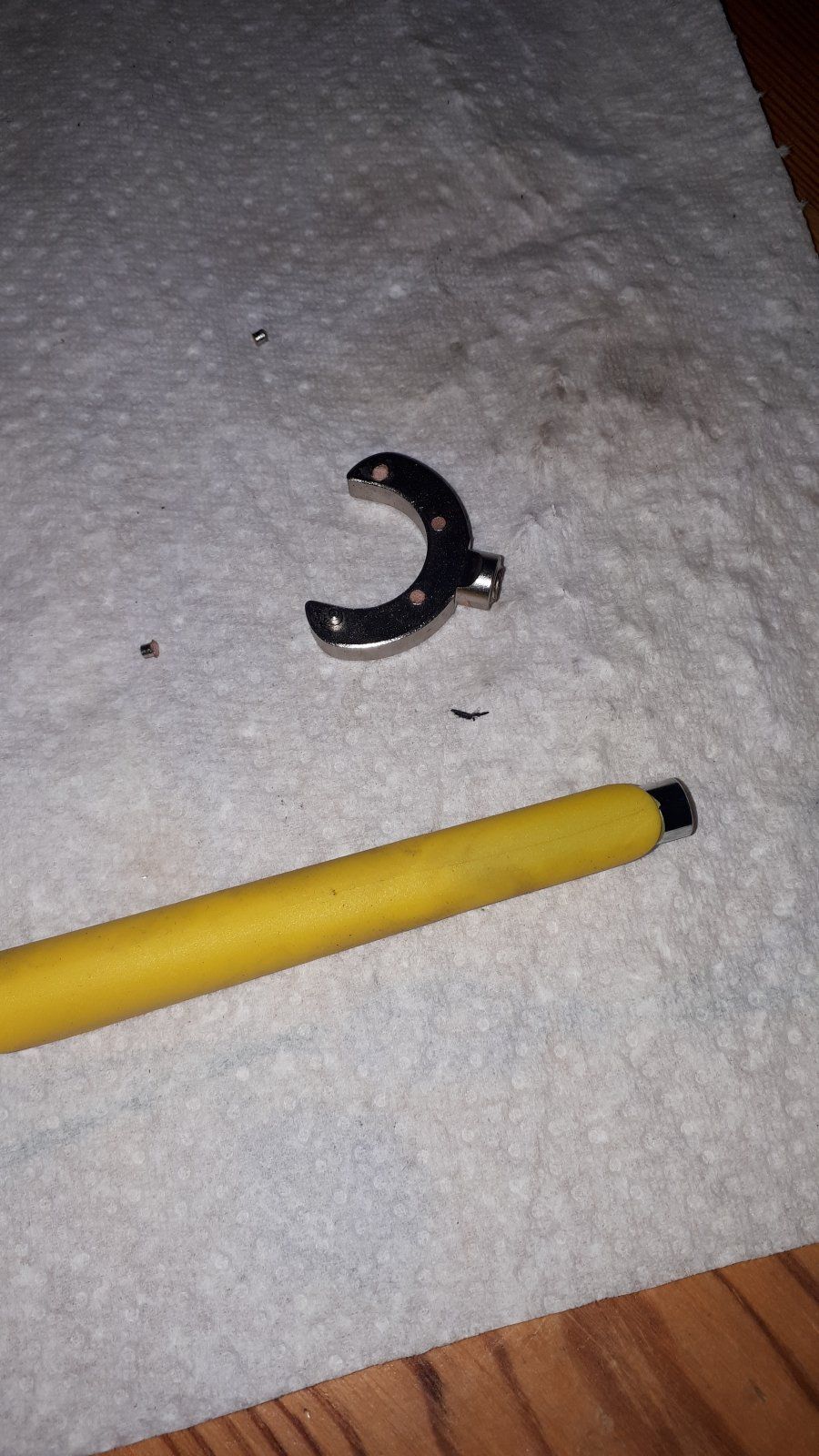

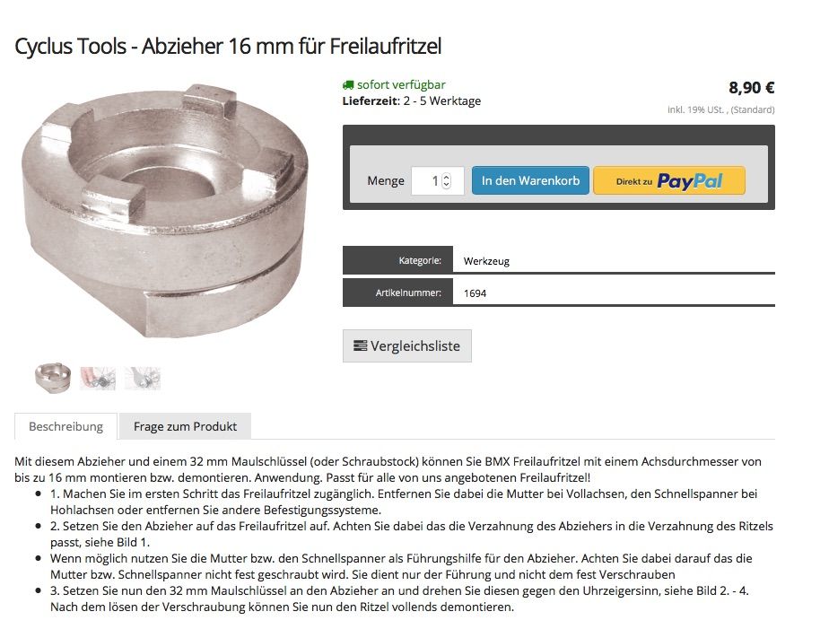

Der Punkt ist einfach, dass der Ansatz die Schale mit nur 2 der 6 Löcher rauszudrehen theoretisch ja möglich sein sollte, leider ist die Schale so weich, dass sich diese zwei Löcher dann deformieren und man irgendwann abrutscht, was dann in optischen Schäden endet ... und das ist leider schon geschehen und ärgert mich ... Jetzt bin ich gerade am suchen was es noch für Möglichkeiten gibt und bin im WWW auf folgendes gestoßen:
Super B TB5519
Mal schauen ob der Durchmesser stimmt. Wenn ja, habe ich wenigstens 4/6 Löchern zum drehen und könnte das Teil auch mit Unterlegscheiben verklemmen. Leider habe ich schon gelesen, dass es gern am Hals bricht, was die Bauart ja auch durchaus nahelegt :/
20200112_115654-jpg.736528
Durchmesser hat gestimmt, aber das ding ist so fragil, viel Kraft hab ich nicht angewandt, da waren der komplette Kopf und die Stifte abgebrochen.
