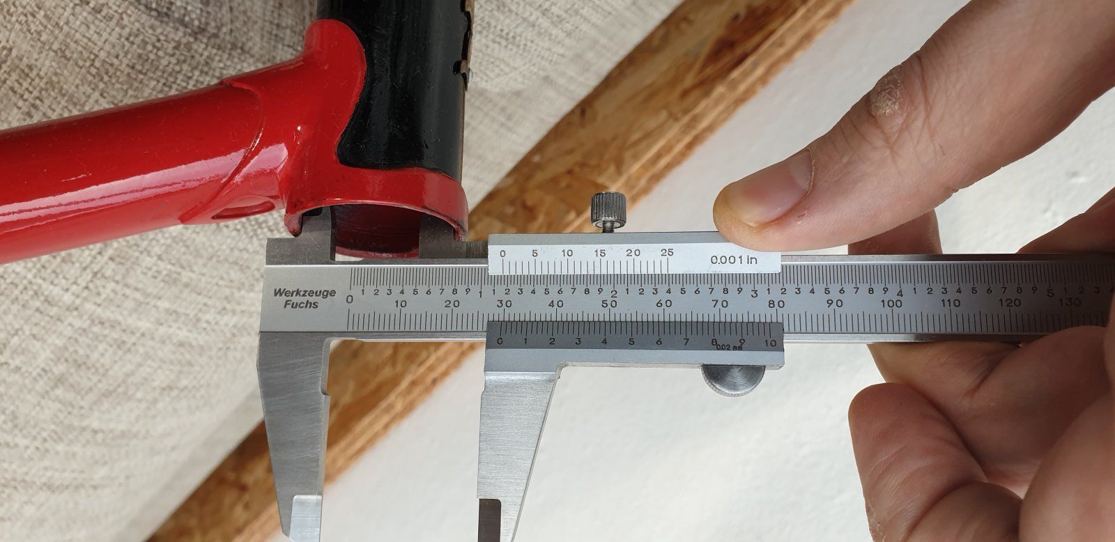

Hallo, ich habe eine kurze Frage: in diesen Raleigh Record Rahmen passt keiner meiner Steuersätze. Weder Campa Record noch 600 Arabesque, beide sind zu breit. Ich würde sie wohl mit Gewalt reinkriegen, möchte das Steuerrohr aber nicht weiten. Hat jemand eine Idee, welcher Steuersatz passen könnte?
Keiner.....
bist du mit den Meßspitzen weiter im Rahmen als die bearbeitete Bohrung tief ist ?
Ist die Bohrung geom. rund , oder oval ?
ist die Bohrung so mit Lack zugekleistert , dann schmirgel den mal raus , bis nackter Stahl zu sehen ist .
Lagerschalen haben entweder 30mm ( dazu einen 27mm Konus für die Gabel = JIS Steuersatz )
oder 30,2mm ( dazu einen Konus von 26,4 = BSC / ISO Steuersatz )
Beide mit Gabelgewinde 1 Zoll x 24 Gang pro Zoll .
Vielen Dank. Anhang anzeigen 737828
Die gängigen Steuersatzbemaßungen findest Du hier:
Unbedingt den Konussitz am Gabelschaft messen.
Für das Steuerrohr gibt es Fräser, die jeder bessere Radladen hat.
die hat doch jeder versierte hobbyfrickler zu hause... :D
Nicht mal das bin ich also? 🙁 Ich leih mir die immer bei meinem Kumpel, einem ehemaligen Radhändler. Ich steh aber schon im Testament dafür. Dauert aber hoffentlich noch...

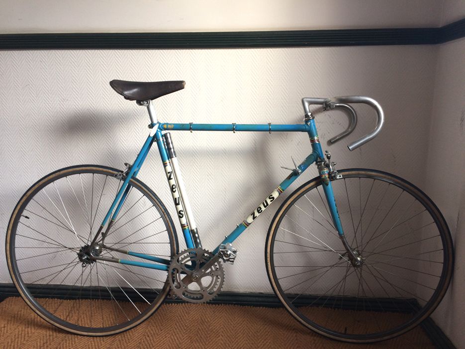

moin
bin ma wieder am zeus dran..
(endspurt)

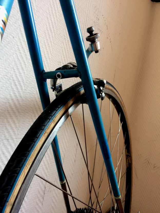

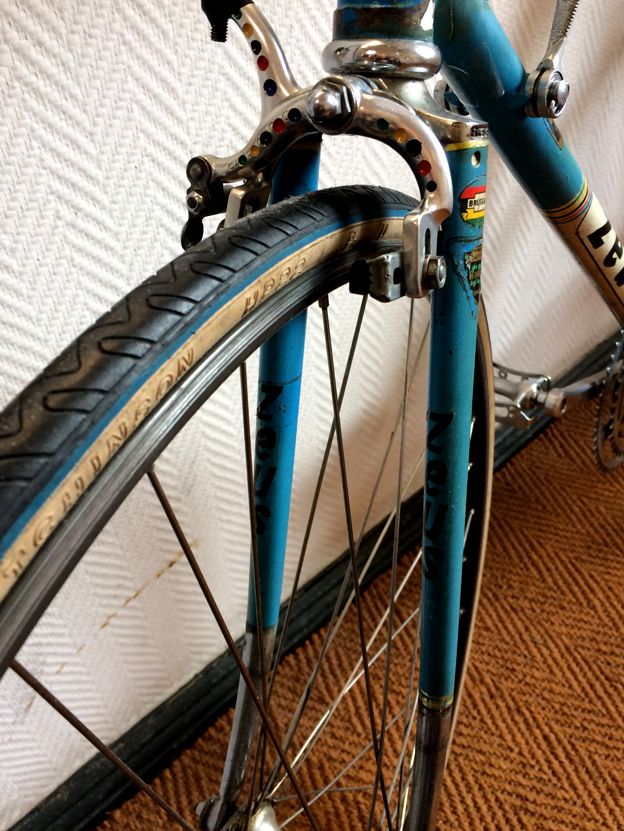

mir ist aufgefallen , das die abstände zwischen felgen und rahmen doch arg gross sind,
bzw. auch das schenkelmass der hinteradbremse nicht ganz passt,
ca. 3 mm (campa gran sport/laufräder auch)
wurden an den rahmen etwa 27 zoll räder verbaut ???
(meinte ein kumpel von mir, als er den rahmen sah..
hat mich etwas verunsichert)
oder waren es einfach mittelzugbremsen (inbus) mit längerem schenkel mass?
rahmen ist von ca. 1979.
könnte jetzt schalterei und bremsen demnächst dranbauen und den rahmen fertig machen,
hab ehrlich gesagt wenig lust, jetzt noch einen 27 zoll lfrs zu suchen.
