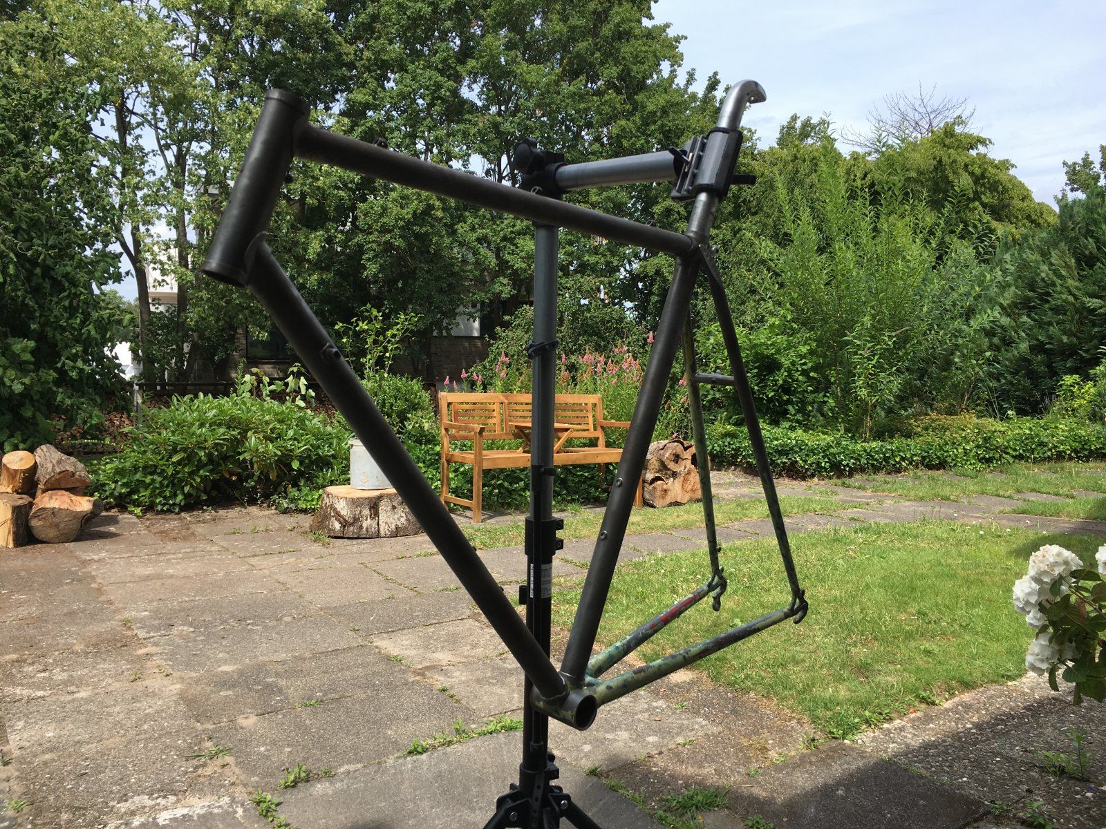

Ich muss einen Gabelkonus aufschlagen. Das ist hier aber eine besonders enge Kiste. Hat jemand eine Alternative zu den teuren Spezialwerkzeugen? täte es nicht auch ein Stahlrohr mit 1 Zoll Innendurchmesser? Wo bekomm ich sowat? Ooooder doch lieber Spzialwerkzeug.
Habe versucht einen alten Konus gedreht auf den neuen zu legen und dann vorsichtig zu bearbeiten. Kann man aber vergessen. Der Druck reicht nicht und das Teil verkeilt sich.
Ich nehm' meist ein Stück abgesägtes Sattelstützrohr mit ungefähr 1" Innenmaß aus Alu. Das reicht eigentlich und macht den Stahl des Konusringes nicht kaputt.
Du kannst auch ein Alu- oder Kupferrohr nehmen oder wenigstens einen Alu-, Kuper- oder Messingring unterlegen. Das rohr sollte mehr als 1 Zoll innen haben, sonst verkeilst du es noch, beschädigst das Gewinde oä. 26mm sind bestimmt genug.
Wie groß ist denn (gemessen,genau) der Konus innen und der Konussitz auf der Gabel , bei mehr als 5/100. mm Pressmaß und entspr. Gewalt reisst einfach der gehärtete Konus auf , schon zig mal gesehen .
Etwas enger als Schiebesitz ist völlig ausreichend .
Sind Farbreste auf dem Sitz , Riefen etc , ist der evtl. mit verchromt worden etc ?
Oder versuchst du gerade einen 26.4mm Konus auf einen 27mm Gabelsitz zu prügeln ?

ohje, ohje, ohje - das ist es: Messschieber sagt 27mm war drauf; der neue hat 26,4mm. Verbaut war ein Steuersatz analog zur RX100-Gruppe. Ich wollte den gerne durch ein 6400-Steuersatz tauschen. Mhhh dann muss wohl ein anderer Steuersatz her. Beim nächsten Mal muss ich vorher genauer hinschauen. ;)
Danke für Eure Antworten.
Dann messe bitte auch noch mal die Bohrung im Steuerkopfrohr vom Rahmen !
zu einem 26,4mm Konus gehören normal Lagerschalen mit 30,2mm Sitzdurchmesser .( BSC Steuersatz , das ist das häufigste , BSC = British Standard Cycle )
zu einem 27mm Konus gehören Lagerschalen mit nur 30mm , ( JIS Steuersatz ist tatsächlich so , JIS = japanischer Industrie Standard ), oft bei Rahmen aus Asien und den USA verbaut .

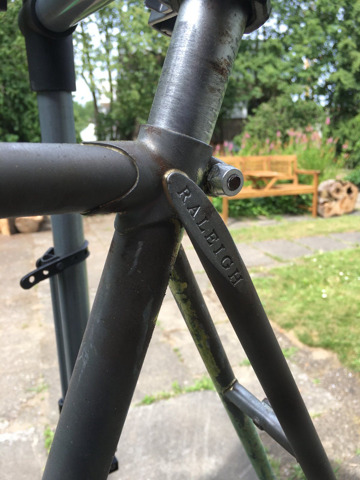

Ich komme bei beiden Steuersätzen (27 und 26,4) auf 30. (Schwer auf 0,2 genau zu messen mit meinem Schieber.) Das Steuerrohr misst innen ebenfalls 30.
Komischer Raleigh-Rahmen. Gabel ist aber definitiv original. Vermutlich läuft der Steuersatz auch nicht rund, wenn ich einfach einen anderen Konus nehme. Seeeehr unbefriedigend jetzt...
Gabelschaft sieht vom Rumgekloppe jetzt auch nicht mehr NOS aus. Aber dat ist ja innen. Einfetten und dann rostet da hoffentlich auch nix. Oder halt austupfen..
Ich lege immer einen alten Konusring verkehrtrum auf den neuen. Dann kann ich mit was auch immer draufschlagen, auch mit dem Konusaufschläger, weil ich weiß, dass der Druck nie auf die Laufflächen kommt, sondern immer auf den Innenring.
Und wenn du keinen Konusaufschläger hast, kannst du mitm Hammer rinxum auf den alten Konus dreschen.
