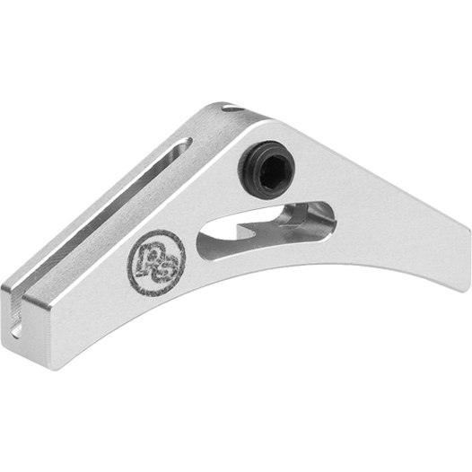

Der Punkt ist einfach, dass der Ansatz die Schale mit nur 2 der 6 Löcher rauszudrehen theoretisch ja möglich sein sollte, leider ist die Schale so weich, dass sich diese zwei Löcher dann deformieren und man irgendwann abrutscht, was dann in optischen Schäden endet ... und das ist leider schon geschehen und ärgert mich ... Jetzt bin ich gerade am suchen was es noch für Möglichkeiten gibt und bin im WWW auf folgendes gestoßen:
Super B TB5519
Mal schauen ob der Durchmesser stimmt. Wenn ja, habe ich wenigstens 4/6 Löchern zum drehen und könnte das Teil auch mit Unterlegscheiben verklemmen. Leider habe ich schon gelesen, dass es gern am Hals bricht, was die Bauart ja auch durchaus nahelegt :/
Gibts nicht andere Hersteller mit 6 Stiften?

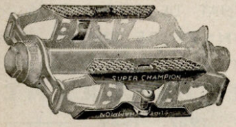

Die Dinger heißen ja Pedalschoner, da vermute ich mal streng daß die geriffelte Fläche als Schuhauflage gedacht ist, viel mehr fällt mir da auf Anhieb nicht ein.
Aber bestimmt hat sich jemand etwas dabei gedacht ;-)
...weis jemand wie man die Teile richtig ans Pedal montiert? Ich bekomms einfach nicht gebacken.
Anhang anzeigen 735825Anhang anzeigen 735825
die Trittfläche muss oben und unten sein, die Schraublöcher übereinander außerhalb des Pedals.
Die Blechle müssen sich über die eingestanzte Nase an den Frontplatten abstützen, damit sie nicht beim Zusammenschrauben wegklappen. Das geht also nur mit Rattenfallen, nicht mit Plattformpedalen wie dem Mod. 23.

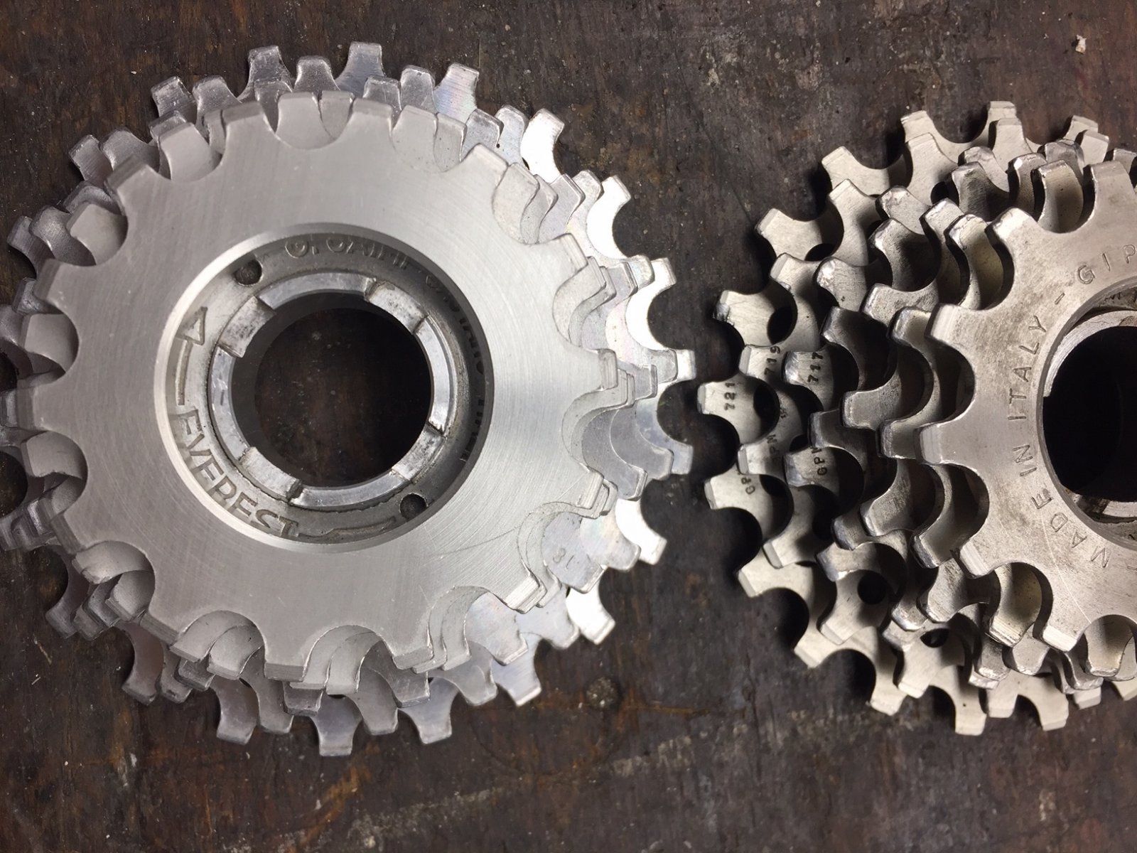

Weiss jemand eine Bezugsquelle für einen Abzieher, der z.B. bei Everest-Kränzen passt. Bisher hab ich immer einen alten Zwei-Nasen-Abzieher genommen (war der noch aus dem Osten?o_O) …mein PT FR-2 passt nicht …

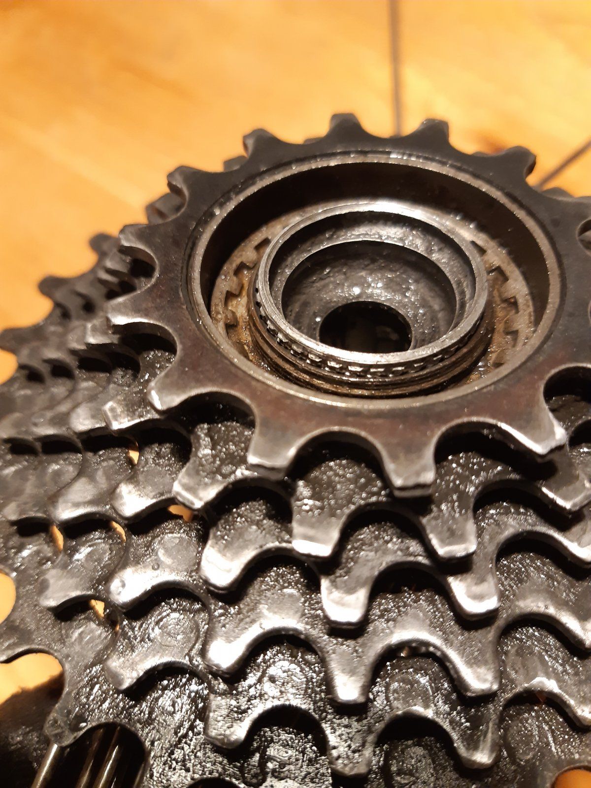

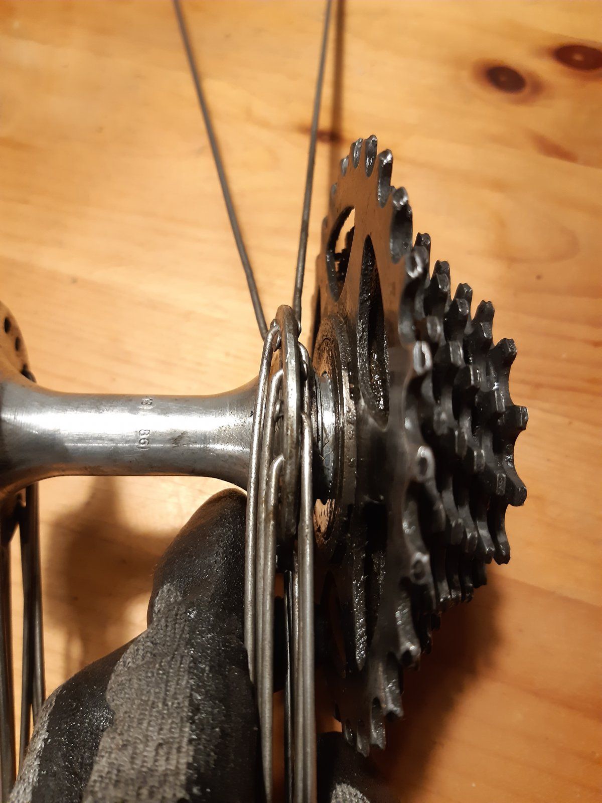

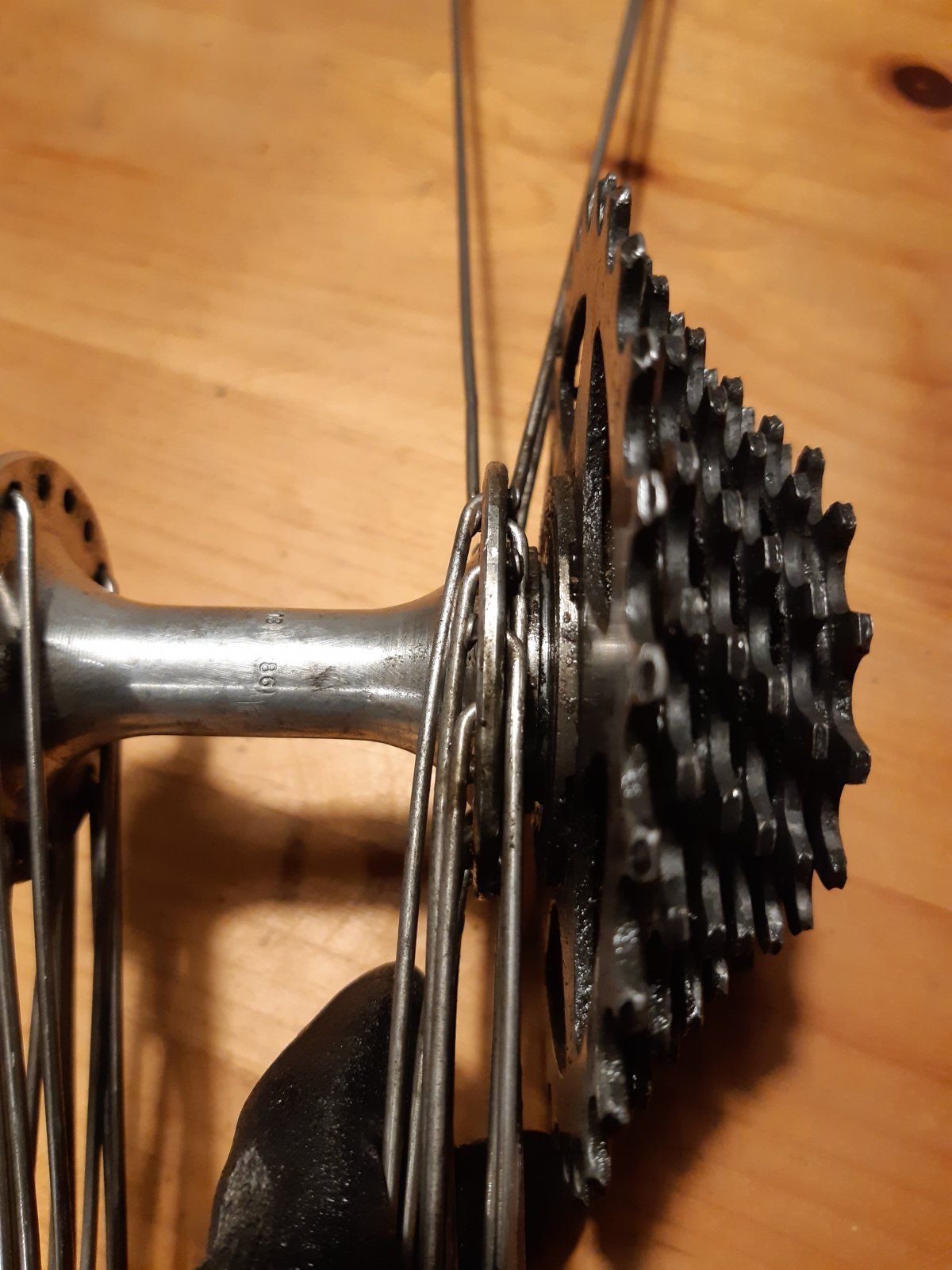

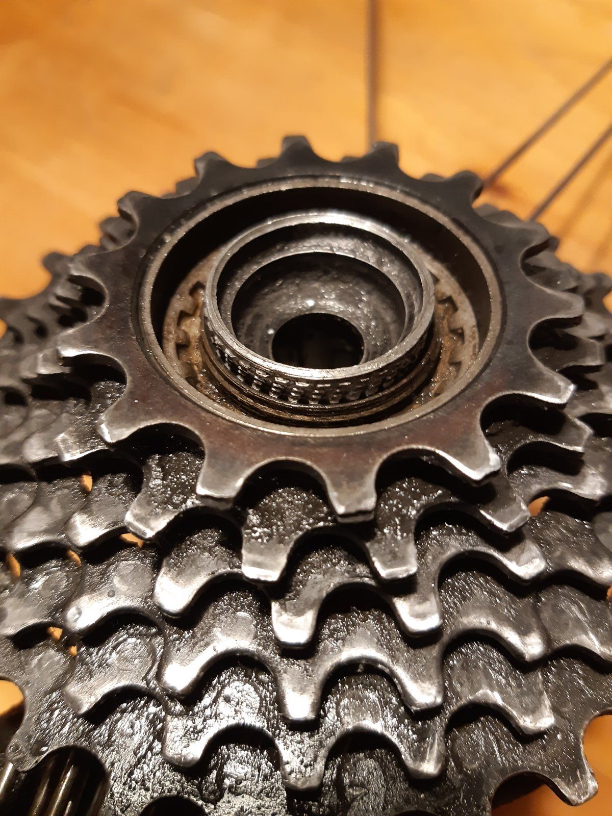

Ich möchte einen Helicomatic Kranz von seiner Nabe trennen, doch die beiden wollen nicht so wirklich. Den Lockring habe ich ab bekommen, jetzt müsste die "Kasette" ja einfach abzuziehen sein. Ist sie aber leider nur für ca. 5mm, dann klemmt sie. Ungefähr bis dahin, wo dieses geriffelte Gewinde anfängt. Ich habe es bisher mit reichlich WD40 probiert. Ideen?
