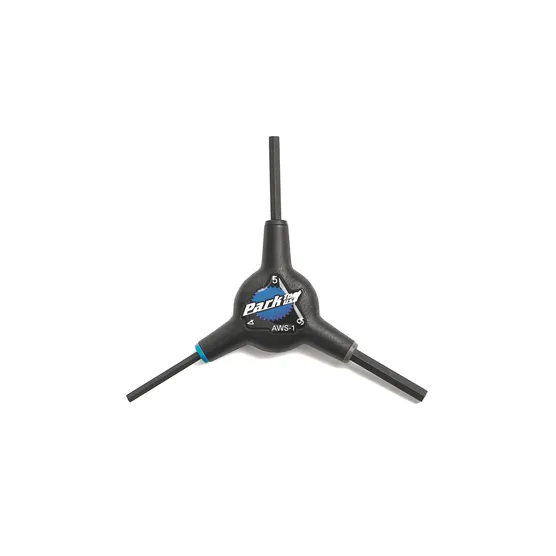

Hallo Leute aus der Campa Fraktion:
Wer kann mir sagen , wie die Nippel / Speichen bei Campa Shamal Laufräder gespannt / gedreht / zentriert werden .
Die Speichennippel können nicht außen gegriffen werden . Es schaut so aus , als hätten die Nippel einen 6-Kant Kopf, der vom Felgenbett aus mit einem langen Steckschlüssel gegriffen werden muss.
Kennt jemand das dazu passende Werkzeug oder das Maß des Sechskant?

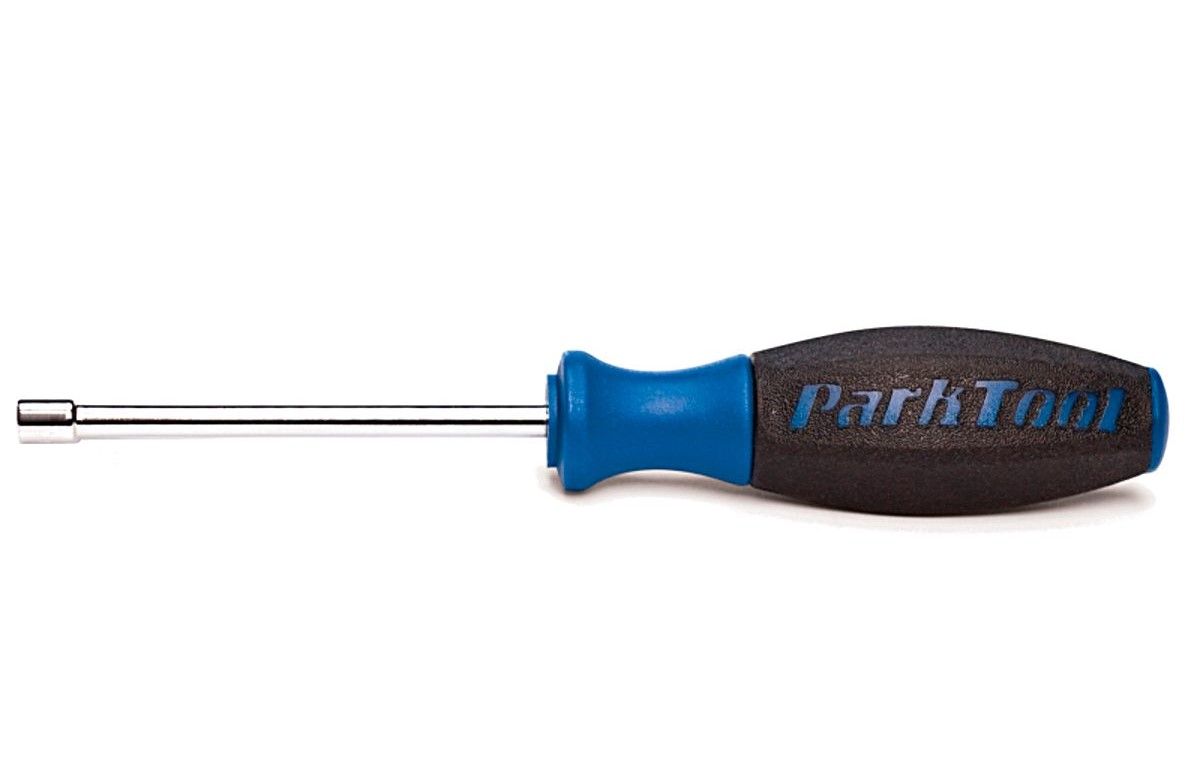

https://www.rosebikes.de/park-tool-...MIvdzZ8qyD5gIVTcreCh3qEwUkEAQYAiABEgL1bPD_BwE
der tut es gut, ich glaube, der shamal braucht den 5er.
edit: richtig, von innen, das felgenband muß weg.
Nee Roy , der passt leider nicht . Es müsste ein müsste ein Innensechskant-Schlüssel sein wie dieser hier unten im Bild . Nur weiß ich leider nicht , welches Maß die Campa-Nippel der Shamalfelge hat . 5,0mm , 5,5mm oder 6,0mm ??

Onkel Tom sagt....5,5mm
