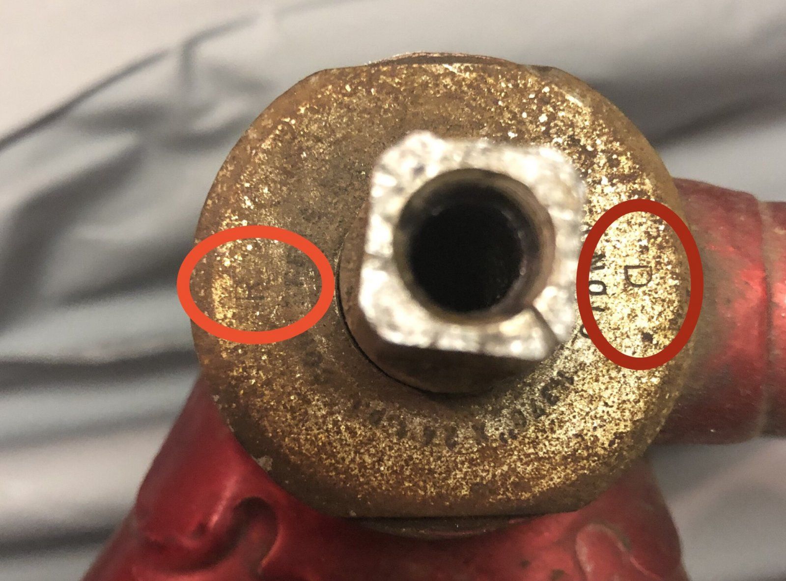

An einem alten Bauer Weltmeister-Rahmen der hier liegt ist ein Innenlager von Campagnolo montiert, schein Record zu sein.
Dort ist in der rechten Lagerschale ein kleines D eingeschlagen - soll das bedeuten, dass das eine der vielzitierten rechten Lagerschalen mit Rechtsgewinde ist? Kann das jemand bestätigen? ich hatte noch keine Gelegenheit näher nachzuschauen bzw. oder gar zu demontieren...
da isses D und R,schon mal wer gesehen?
