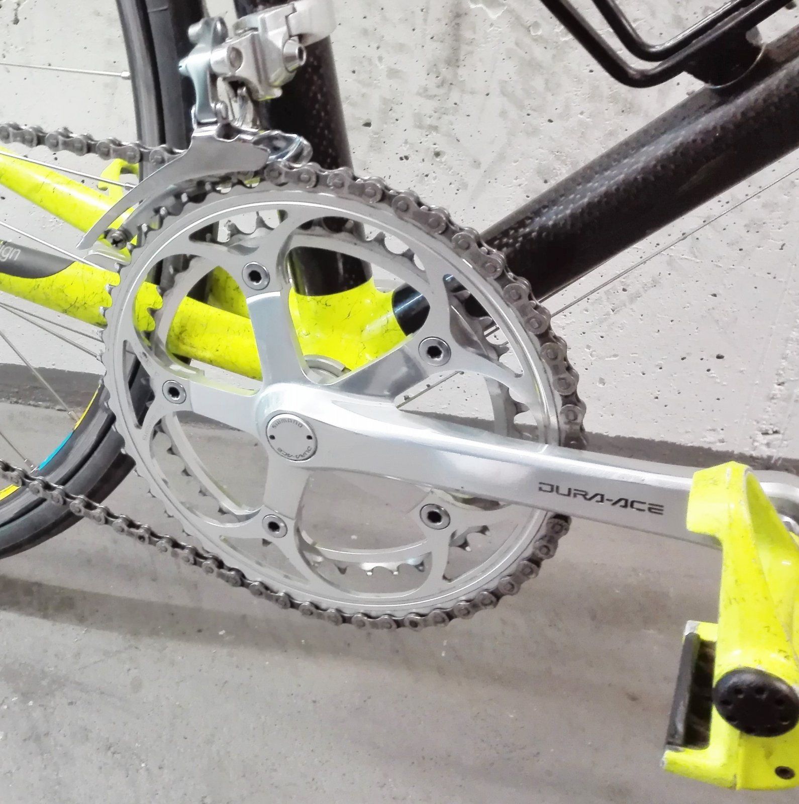

1. Braucht man für das Lösen der Schraube zwecks Kurbelentnahme ein Spezialwerkzeug? Ich komme mit meinem Steckschlüssel nicht rein - vielleicht habe ich aber auch nur zu "dicke" Steckschlüssel?
2. Ist die Kurbelblatt schon zu sehr abgefahren, um sie für ein Aufbauprojekt (Stadtflitzer, eher selten weniger lange Touren) zu reinigen etc.?
Danke für eure Hilfe und nen schönen Sonnabend!

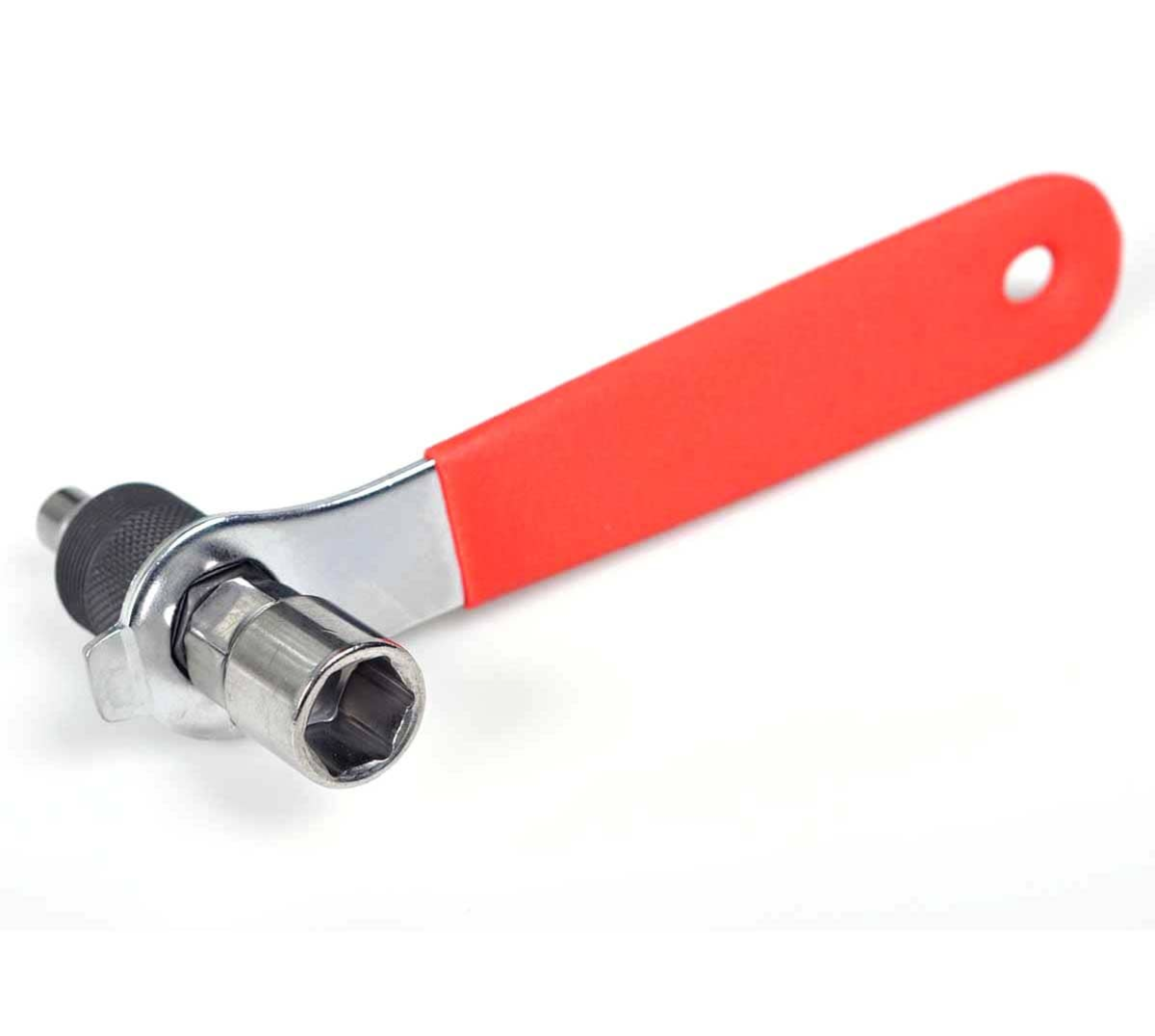

Denn das brauchst du für die Kurbel. Einmal einen dünnwandigen Steckschlüssel (wahrsch. 14 mm) und dann noch einen Kurbelabzieher.

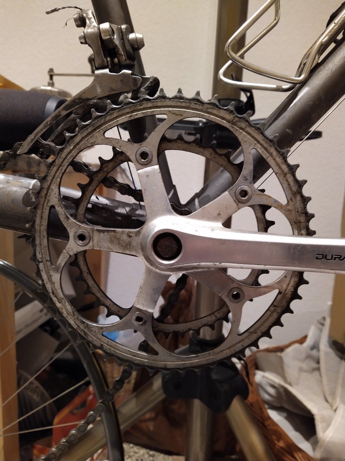

Das Blatt sieht sehr abgerockt aus. Schau Dir mal die "Täler" an, das ist normalerweise ein Halbkreis. Jetzt in Antriebsrichtung weit ausgearbeitet.
Bei mir ist so eine dünnwandige Nuss auf dem Eldi Pedalabzieher drauf.
Den Abzieher habe ich seit gut 25 Jahren. Das Werkzeug ist hochwertig.
Du solltest gleich beide Kettenblätter erneuern, aber nicht über die Preise wundern. Da kommst für beide locker auf 80EUR, da war vor dreißig Jahren das Beste von Shimano das es damals gab und eine neue Kette und Ritzelpaket brauchst du warscheinlich auch. Gruß Per

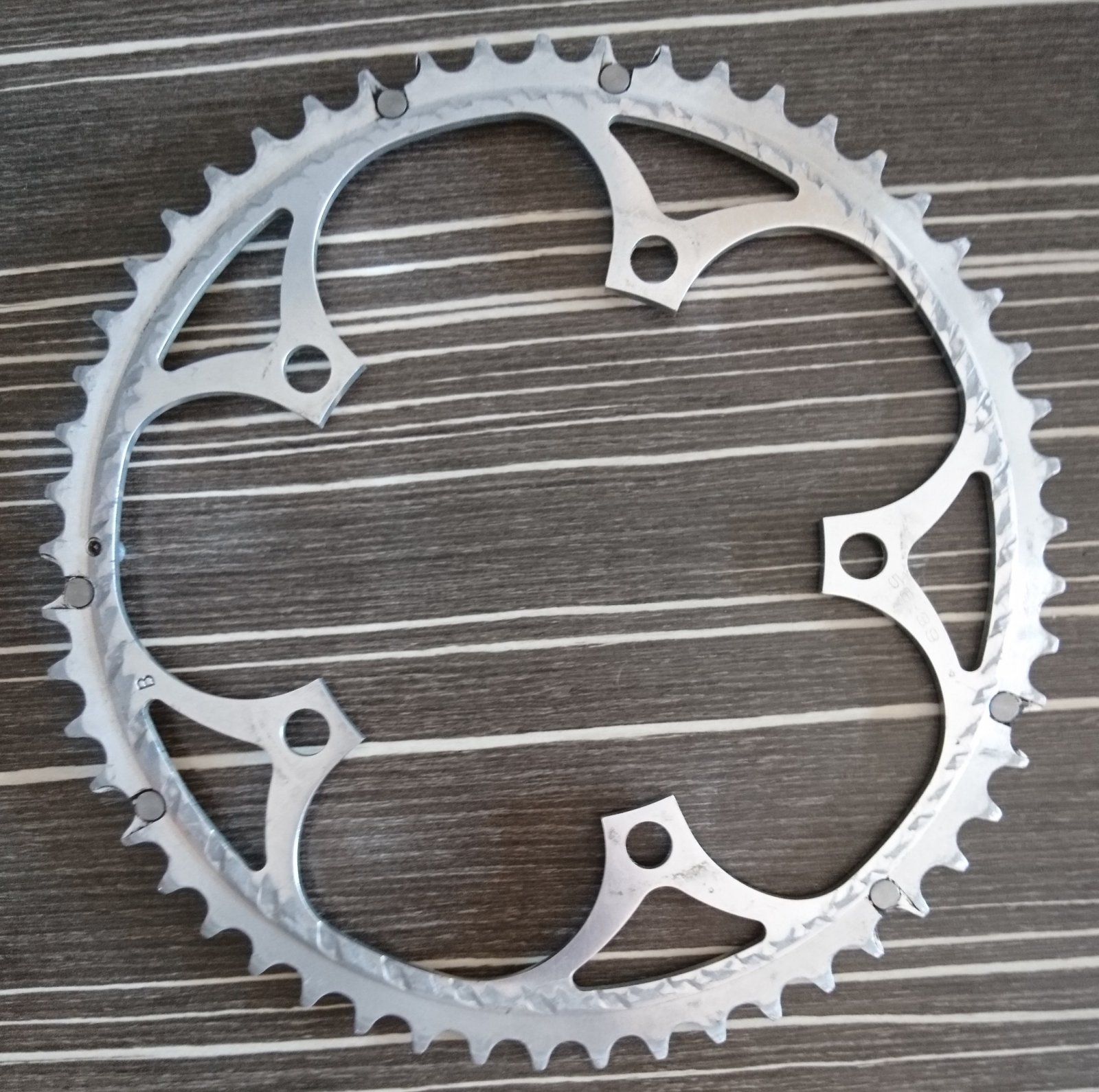

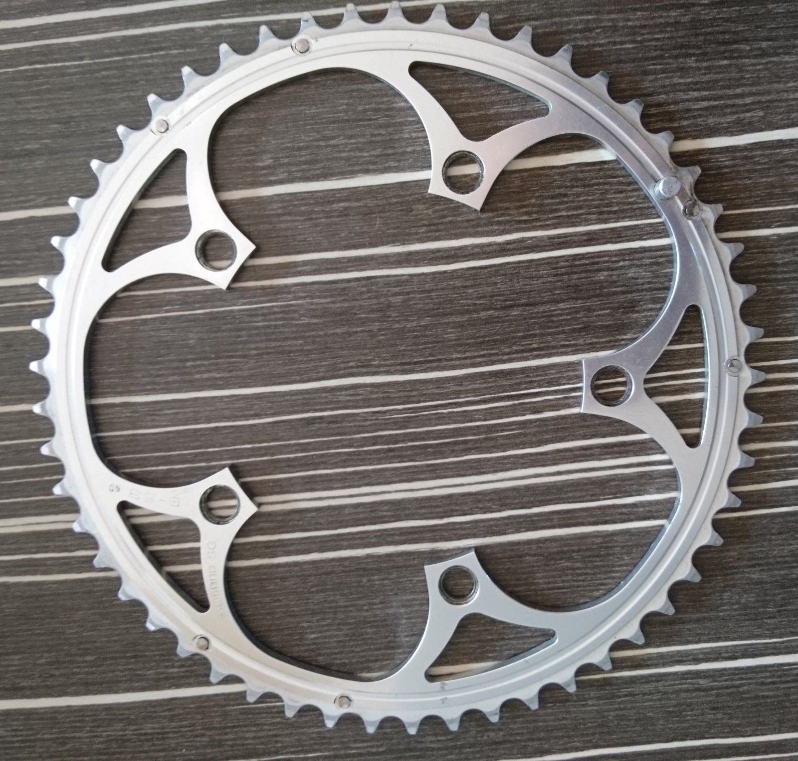

Ich hab noch ein passendes großen, was nur wenig benutzt wurde.
