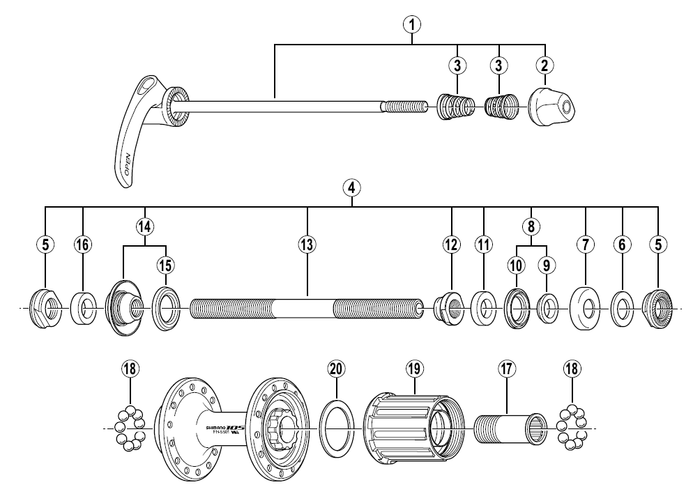

Wenn du 4/5 mm aus der Kontermutter antriebsseitig rausschauen lässt sollte es passen.Vorrausgesetzt es ist die O Achse
Tip
Vor der Demontage messen wie weit das Gewinde rausragt
Tip
