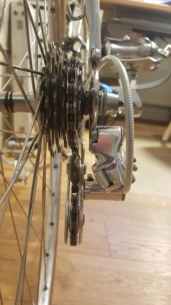

Meine Suntour-Superbe-Schaltung will auf einer 5-fach-Shimano-Kassette nicht auf das kleinste Ritzel. Die Anschlagschraube ist komplett geöffnet und der Zug ist ist auch nicht zu stramm; das Schaltauge scheint mir auch nicht verbogen, die Schaltung steht nach Augenmaß recht gerade. Mit einem Shimano-600-EX-Schaltwerk gibt es keine Probleme. Irgendwelche Ideen?
Ich bilde mir ein, zu sehen, dass das obere Röllchen Spiel hat, daher schrägt steht und die Kette nicht weit genug rüber zieht.

Mach mal einfach den Zug am Schaltwerk ab , dann muss das Schaltwerk durch die Parallelogrammfeder ja ganz nach rechts driften ( falls die Anschlagschraube weit genug draussen ist ) , dann weisst du : klemmt das Schaltwerk , ist die Anschlagschraube oK , klemmt der Zug , liegt es am Hebel oben ?
Das ist ja das seltsame: Es klemmt weder das Schaltwerk, noch der Zug oder die Schalthebel. Das Superbe-Schaltwerk kommt einfach nicht genügend weit nach rechts raus. Und Spiel hat das obere Röllchen auch nicht. Mir sieht das nach einer Inkompatibilität zwischen dem Schaltwerk und der Kassette aus - so etwas ist mir bei Friktionsschaltungen aber noch nie untergekommen.
Kannst Du das Schaltwerk von Hand noch weiter nach rechts ziehen?
Kann es denn sein das die Feder im Parallelogramm so schlapp ist , das die seitl. Kraft nicht ausreicht die Kette richtig seitl. zu drücken das die aus den Zähnen rauskommt ?
Mach doch mal die Kette vom Kranz runter und schau ob dann die Rollen bis unter das kleine Ritzel wandern oder nicht .
Ich finde, dass das Schaltauge auf dem Bild eindeutig verbogen aussieht. Unten Richtung Ritzel gebogen und in Fahhrtrichtung nach links. Evtl. sogar das Ausfallende…
Mit Sicherheit kann man das auf dem Bild anatürlich nicht beurteilen…
Norm. sollte der Schaltkäfig bei eingedrehter Bergrenzungsschraube das Parallelogramm fast berühren können.
Das war dann auch der entscheidende Tipp: Die Schraube für die Zugbefestigung war ein wenig zu lang, sodas das Schaltwerk nicht weit genug nach rechts schwenken konnte. Schraube gekürzt, Schaltung läuft!
Die Schraube habe ich selbst vor knappen dreißig Jahren gewechselt - wieso das Schaltwerk überhaupt einmal lief ist mir ein Rätsel!
