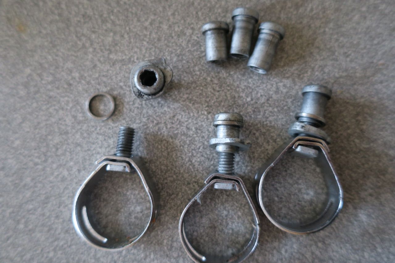

Moin, weiß hier einer ob die Klemmschellen die man zb bei bike components für die Ergopower Hebel kaufen kann auch für die alten 8 Speed Modelle funktionieren?
So sehen die alten aus:
Gibt da unterschiedliche Hülsenlängen, ist mir noch nie aufgefallen und ich hatte auch noch nie Passprobleme.
Im Prinzip sind die auch über -> PN
Die Hülsen wären in meinem Fall dabei. Ich benötige sozusagen nur die Schellen mit Schraube. Aber kann ja trotzdem sein, dass die bei den moderneren Schellen zu kurz kommen?
Habe dir eine PN geschrieben
Grüße

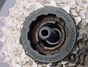

würde den lockring gerne lösen, welches werkzeug fehlt mir noch???:eek:
Hm, 12 Spline - als Abnehmer des gesamten Kranzes dürfte der Shimano passen - aber dieser Verschlussring? Ohne Maße komme ich da auch nicht weiter.
Alles ausprobieren, was in der Abzieherkiste liegt, ev mit Stirnlochschlüssel von innen gegenpressen und versuchen aufzuschrauben. Möglicherweise wird dem Endverbraucher das passende Werkzeug gar nicht angeboten - der Kranz ist ja eher der unteren Kategorie zuzuordnen.

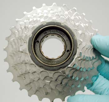

Dazu in Zitat von der Park Tool Homepage:
There are some brands and models of thread-on freewheels that have use a lockring to hold the cogs to the freewheel body. This lockring can sometimes be removed, however, there is typically no need to do so. Individual cogs of these freewheels are not typically available. The lockring is used to assemble the freewheel unit, and it is not intended for service. When the cogs wear out, the entire freewheel as a unit must be replaced. In the freewheels below, notice the cog lockrings. These are not “cassette” systems, but threaded freewheels and use the FR-2 and FR-1.3 respectively.
FREEWHEEL USING THE FR-2
Danke, der von mir abgebildete hat ausgelutschte Ritzel, ein neuer sunrace für 5€ hat einen defekten Freilauf...
Ich kann schlecht was wegwerfen... :D
Stirnlochschlüssel, Unterlegscheiben, gewindestange, ich werde berichten ... :idee:
Der abzieher passt, das hab ich schon probiert.
Wenn das so ein Wegwerfkranz ist richte dich darauf ein, dass das Auseinandernehmen schwerer geht als es dir bislang untergekommen ist. Ich habe mal so einen Shimano 7fach auseinandergenommen wg. Umbau auf Poor-Mans-Singlespeed für meinen Sohn. War elend fest (Verlängerung, etc..), darunter kam ein sehr eigenes Kassettensystem zum Vorschein.

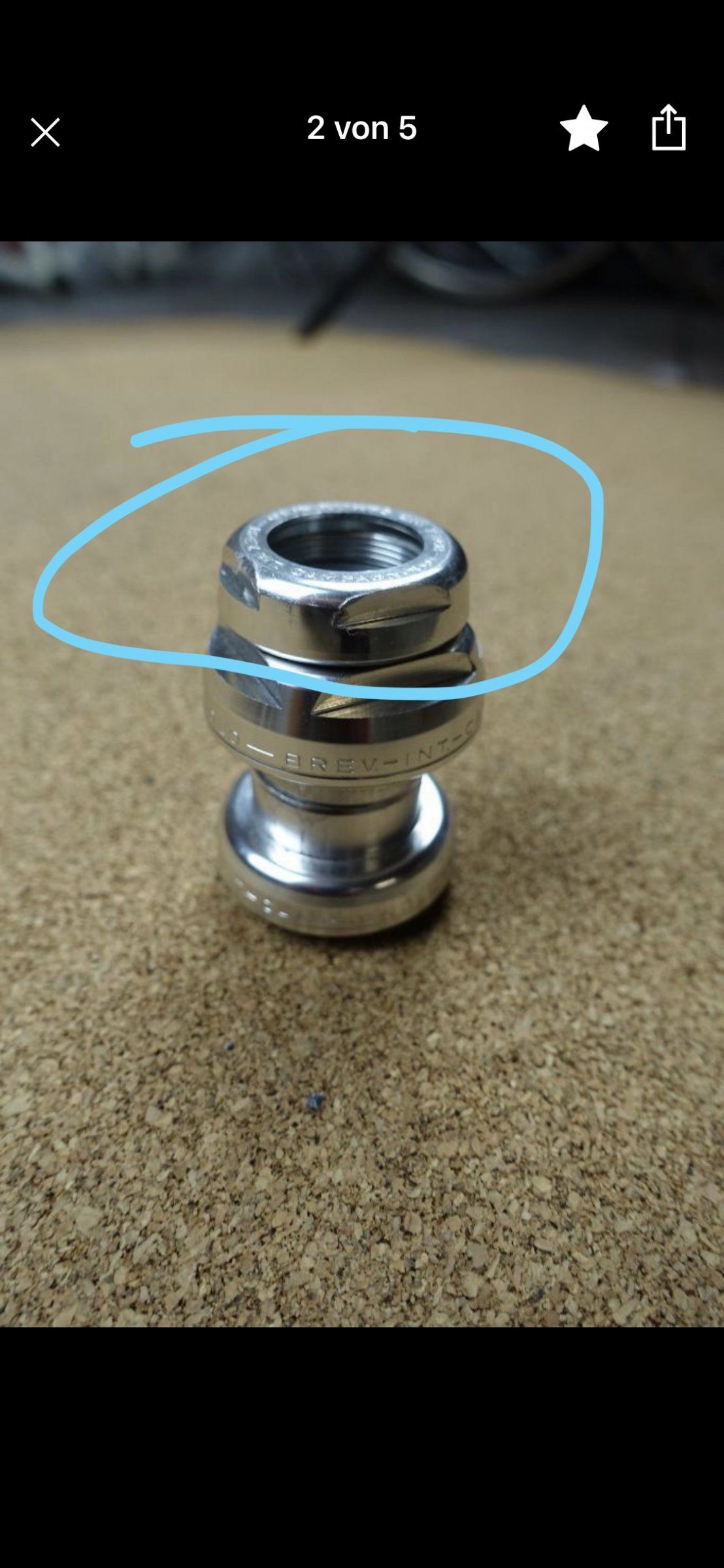

Das Gewinde von der Kontermutter meines Steuersatzes ist hin, bzw. ich kriege die null draufgedreht. Bevor ich da was kaputt mache - was kann ich tun? Schneidet das jemand nach, oder ab in die Tonne?
da aus alu, sollte das mit einer gewindefeile zu richten sein.
die ersten gänge sind dann sicher nicht mehr voll belastbar, das gabelgewinde sollte also lang genug sein, daß die mutter bis kurz vor den anschlag gedreht werden kann - dazu ggf den spacer weglassen...
Ich würde ja erstmal überprüfen, ob da obere Lagerschale und Kontermutter das gleiche Gewinde haben und ob das Gewinde auch zur Gabel paßt. Solche Mischungen können bei Gebrauchtteilen ja schon mal vorkommen. Oder hast Du das schon gecheckt?
