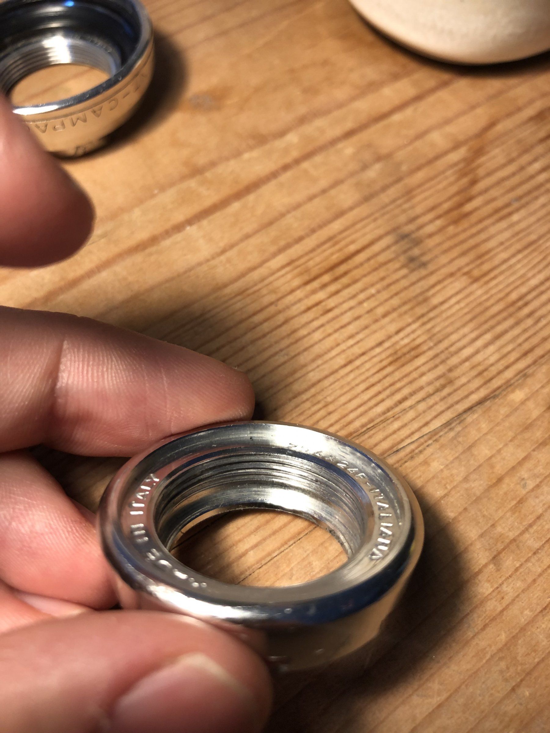

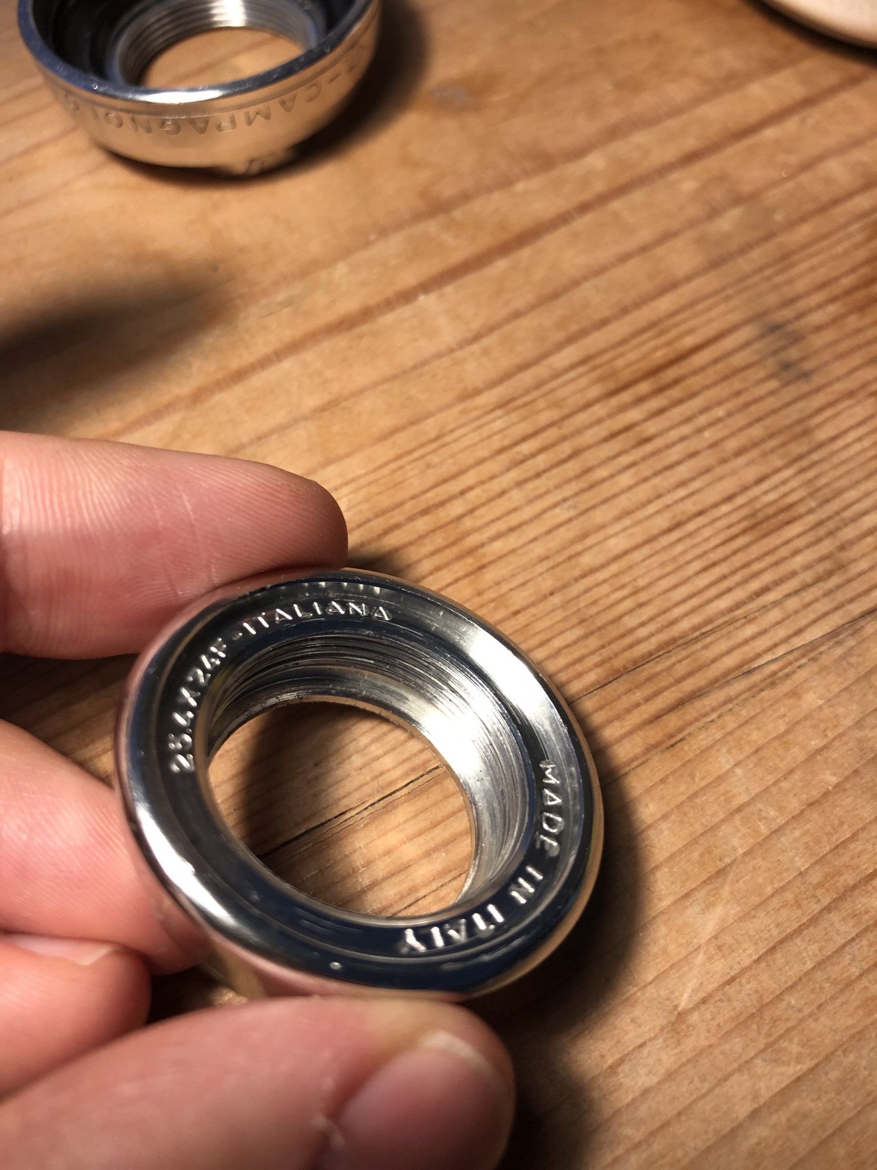

Vorher war ein ISO Shimano 6207 drauf - sollte doch passen?
Genau die habe ich im Moment drauf und sie passen auch gut. Was mir noch fehlt, ist der halbtransparente old-school-Gummi-look&feel ;-)Mir gefielen diese <https://www.ebay.de/itm/2X-BRAUN-GR...RAKE-LEVER-HOOD-FAHRRAD-RENNRAD-/122294153203> für Arabesque ganz gut. Mit den Rustines habe ich keine Erfahrungen.
...genau um die old-school-Haptik geht es mir. Ich sollte mir wohl mal einen Satz bestellen...Die können passen. Ich hab sie auf Dura Ace-Hebeln. Da passen si eeinigermaßen von der Form her, die Gummis liegen aber schön eng an.
Sehr gute haptische Anmutung.
Ja, das sollte normalerweise ohne große Probleme passen. Die Gewindedurchmesser sind ident, nur die Flanken des Gewindes waren leicht unterschiedlich, was dazu führen kann, daß ein ISO auf ITA "leicht wackelt" und ein ITA auf ISO etwas strammer als in der Paarung ISO zu ISO drauf geht.
Hier das Crib Sheet von Onkel Sheldon dazu
https://www.sheldonbrown.com/cribsheet-headsets.html
Jetzt ging es ohne Beanstandung. Ich hatte es erst weggegeben und dann mit der Ansage vom Radladen zurückbekommen, dass das Gewinde kaputt sei.
Mittlerweile habe ich ein paar Park Tool -Werkzeuge hier, habe die Gewinde von allem Schlonz befreit und es ging. Weiß gar nicht was die hatten... danke jedenfalls für die Hilfe!

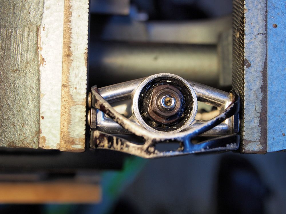

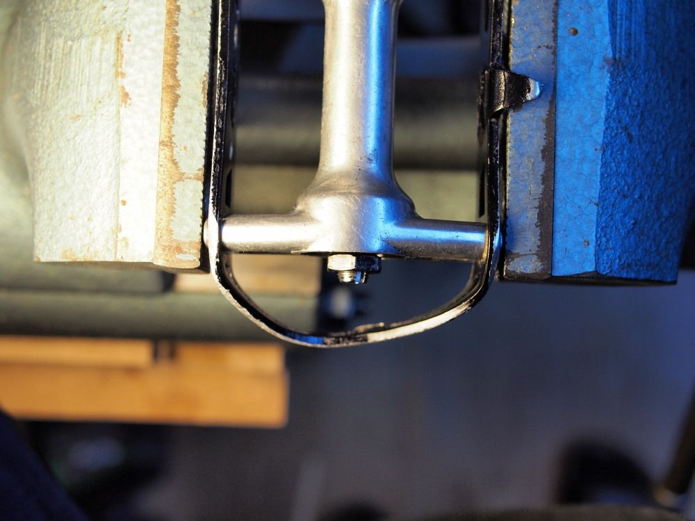

Ich sehe da eine Mutter mit 2 Schlüsselflächen und eine mit 6. Die beiden konterst du.
Ich habe hier kürzlich Ultegra 10fach STI verkauft und vom Käufer die Rückmeldung erhalten, dass sie nicht funktionieren, da der rechte Hebel nicht von allein zurückstellt....konnte ich nicht so recht an einen wirklichen Defekt glauben. ... Dann habe ich einen Zug eingefädelt. Unter Zug auf den Zug stellt der Hebel zurück, wenn man nicht am Zug zieht allerdings tatsächlich nicht. Jetzt die Frage, ist das normal? Ich hätte auch angenommen, dass die Hebel auch ohne Zug funktionieren....
Nein, die Schlüsselfläche, die zum Einschrauben des Pedals genutzt wird, hat mit der Konterung nichts zu tun.Andere Seite, da wo du mit dem Maulschlüssel ansetzen würdest wenn du das Pedal am Kurbelarm anschrauben würdest;-)
