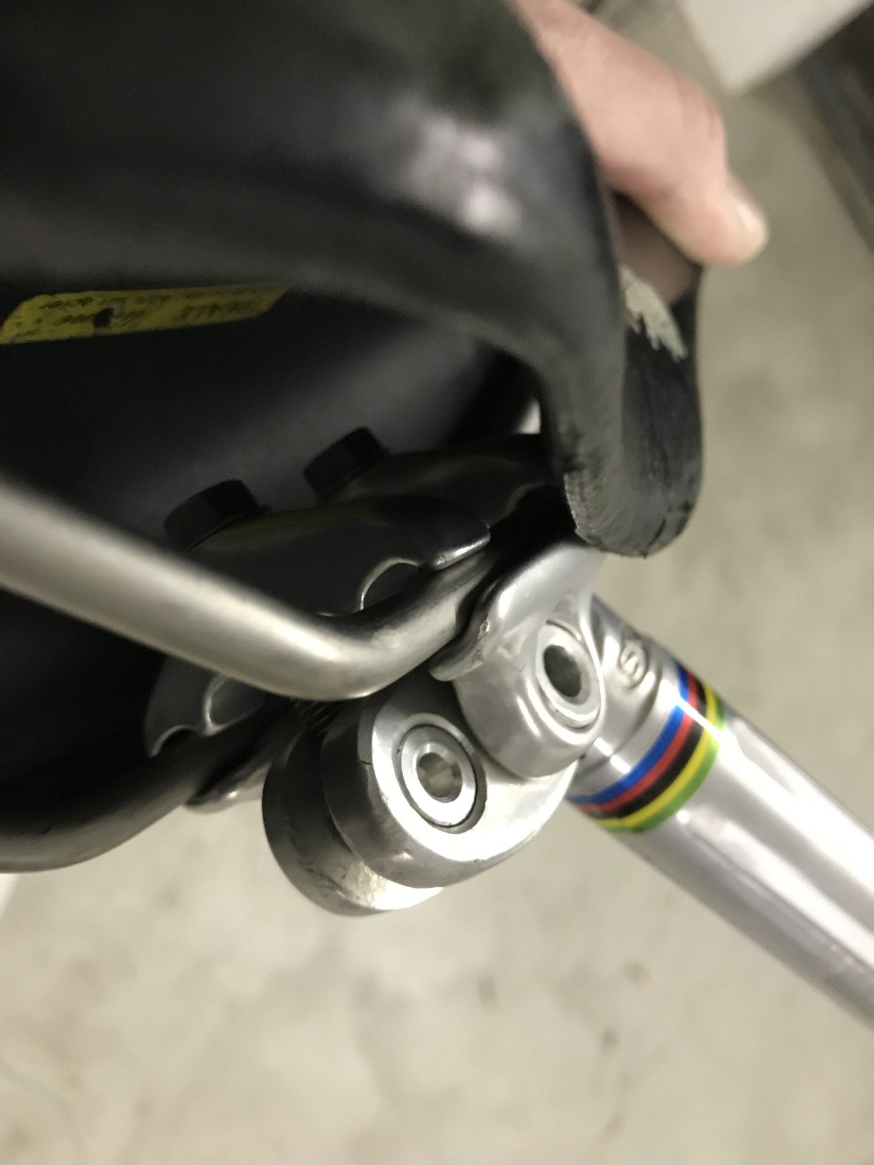

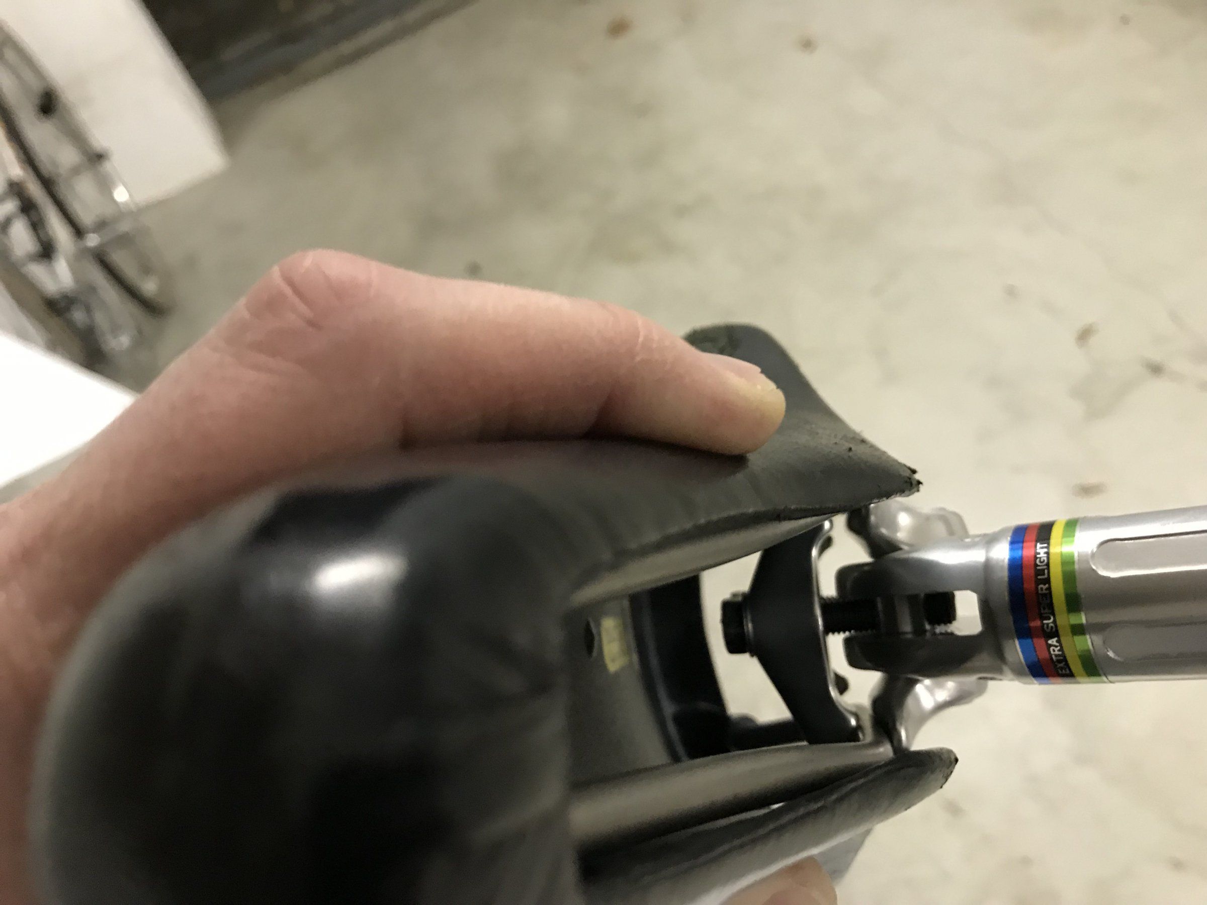

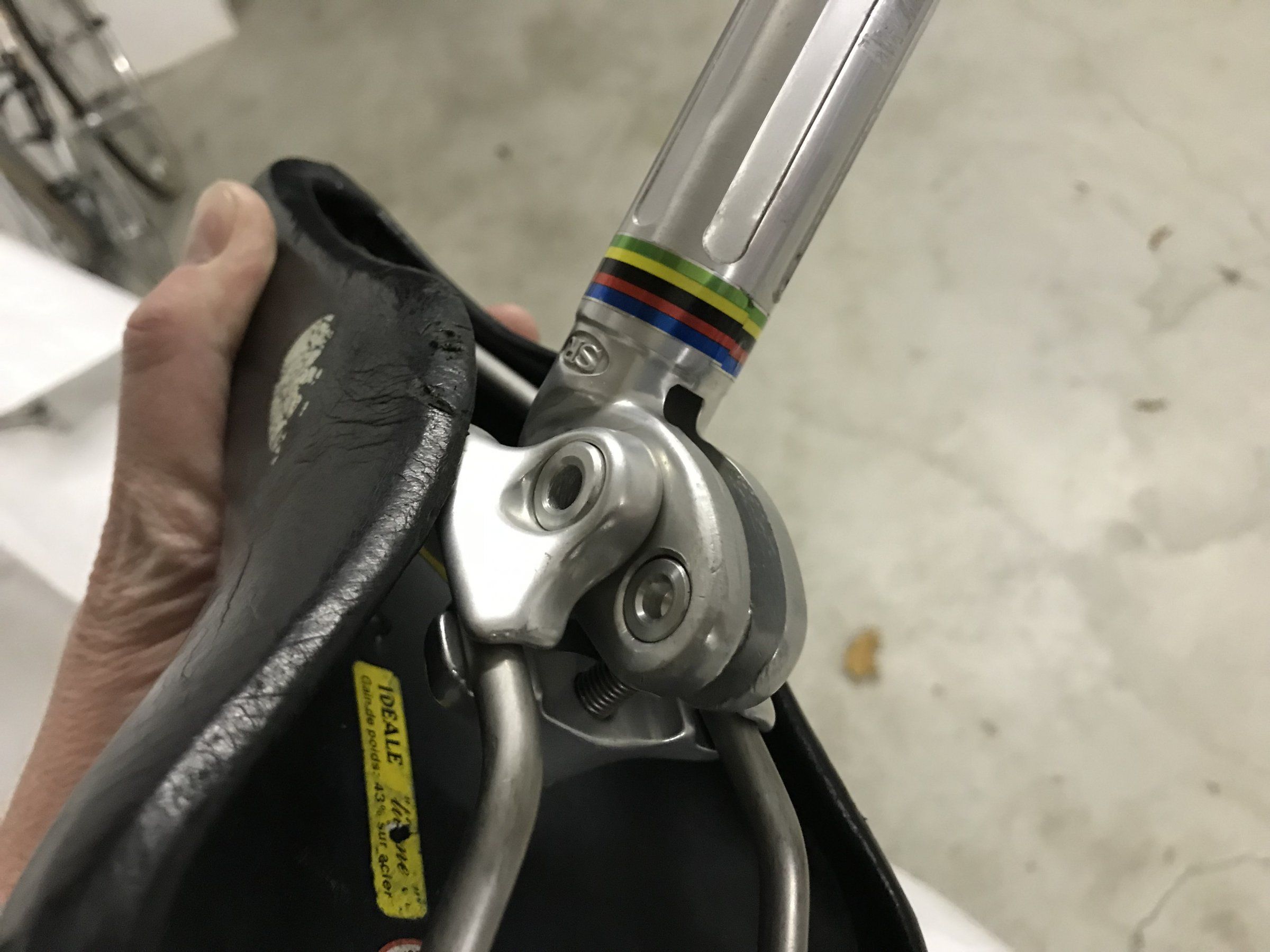

habe kürzlich eine schöne Sattelstütze erstanden, auf die ich einen Idéale 2002 befestigen wollte. Wie auf den Fotos zu sehen, sind die Befestigungsschrauben allerdings nur von oben zugänglich, so dass ich trotz verschiedener Verrenkungen es nicht fertig bringe, den Sattel fest zu schrauben, geschweige denn auch noch in eine geeignete Position. Sollte doch aber bestimmt irgendwie gehen und ich stelle mich nur zu blöd an. Oder geht das gar nicht und ich muss die schwerere Originalsattelstütze mit von unten zugänglicher Befestigungsschraube verwenden? Wäre echt schade. Habt Ihr eine Idee, wie ich vorgehen kann? Vielen Dank schon mal.
