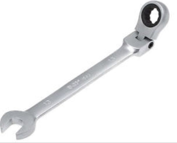

"Wer schön sein will muss leiden " . Und wer diese schönen alten Sattelstützen mit den zwei "oben liegenden Nockenwellen" montieren und einstellen will , muss meistens auch leiden und fluchend fummeln . Am besten funktioniert es bei mir immer noch mit einem gebogenen gekröpften Maulschlüssel . Notfalls den Schlüssel in einen Schraubstock spannen und vorsichtig biegen. Und wichtig , immer zuerst die vordere Schraube schrittweise anziehen und danach die hintere . Tröste Dich , nach einer knappen Stunde und viel Fluchen hast Du es dann geschafft.

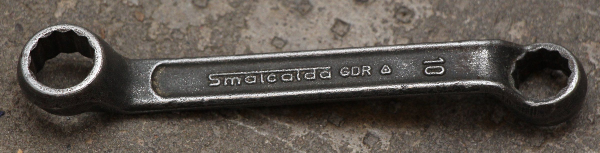

Diese absurde Latinisierung von Schmalkalden, um das Werkzeug wenigstens sprachlich aufzuwerten! Wie es mit der Haltbarkeit des Schlüssel steht, weiß ich gar nicht, würde gern Erfahrungsberichte hören.
Bei mir hält er seit Jahrzehnten ohne Probleme. Seit gut 10 Jahren war seine einzige Aufgabe allerdings das justieren von Campa-Sattelstützen. Das kann er wegen der Form besser als alle anderen Schlüssel, die ich dafür schon probiert habe.
Schlecht sind die Werkzeuge nicht. Haltbar und nudeln nicht aus. Um Welten besser als der gane Baumarktmüll, der in den meisten Hobbywerkstätten lauert.
Made in GDR wäre wenigstens vernünftiges deutsch:D.

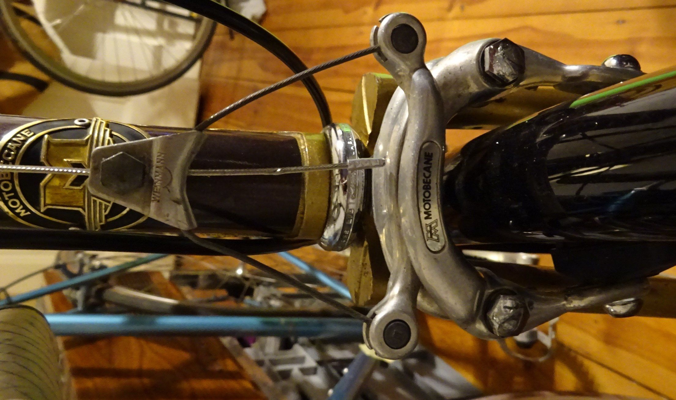

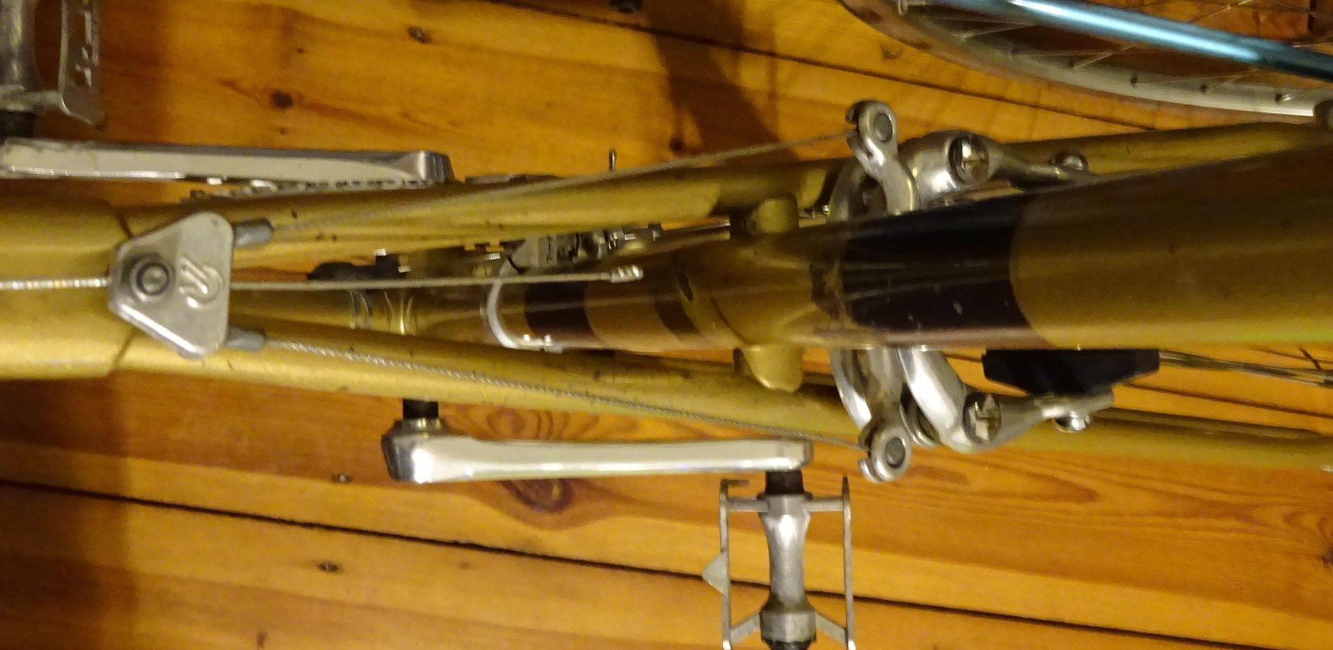

Frage zu Mittelzugbremsen, genauer gesagt zu den Querzügen - habe am Mixte folgende Bremsen, hinten mit einem sehr langen Querzug, entsprechend spitz, vorne regulär/ original. Während die Bremswirkung hinten einwandfrei bis (erstaunlich) sehr gut ist, ist sie vorne maximal durchschnittlich. Wie kann das sein, woran kann das liegen? Sieht man sich die Geometrien an, würde ich eher was anderes erwarten. Kann ich beim Einsatz eines ähnlichen Quezuges vorne ähnlich gute Ergebnisse wie hinten erwarten? :confused:
